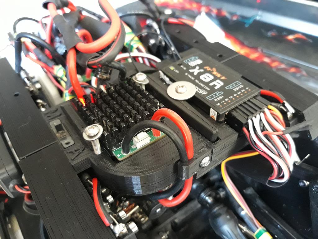

    Si il faut qu'une seule alimentation sur le recepteur.
    Sur mon Lowrider avec 5 variateurs il y en a qu'un qui alimente le récepteur.
    Sur la photo on voit les fils rouges sortis de leur prise et recouvert de gaine thermo.
