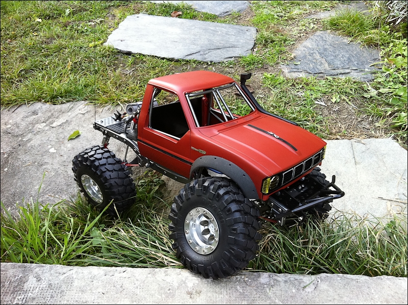

    Ne sachant dans quelle catégorie rentre mon hilux 2.2 sur ponts Tamiya Blazing Blazer, je vous le fais découvrir ici :
    Descriptif de la bête :
    Bruiser chassis - powder coated
    Blazing Blazer axles- powder coated.
    Arceau tube sur mesure powder coated
    Carosserie Hilux custom, passages de roues Rc Modelex
    Le reste des pièces est issu du catalogue rc4wd :
    Tough Armor Bumper mounts
    2.2 rock crushers
    Bruiser true scale beadlock
    Bruiser Heavy duty Leaf springs
    Super Scale shocks
    Bruiser shocks mounts
    RC4WD shafts
    R2 transmission
    Novak 55 crawler motor and rooster crawler ESC
    Tough Armor bumper
    Hitec 645MG servo
    Bruiser Chrome skid plate
    T-rex 60 servo mount
    Place aux photos :

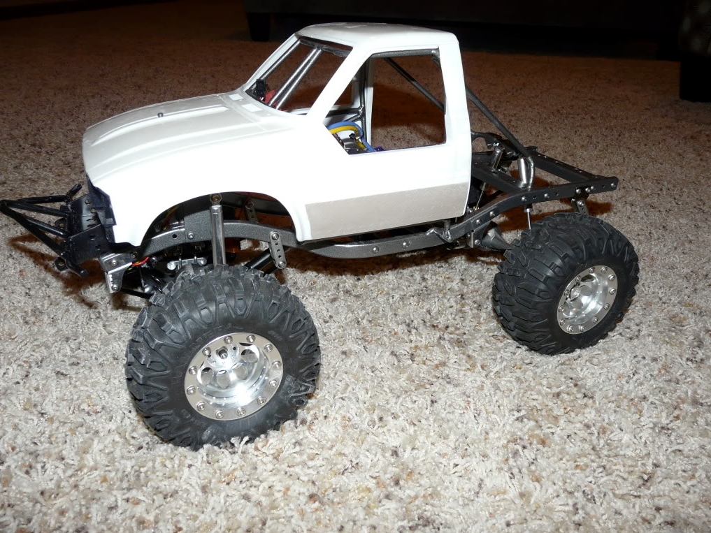

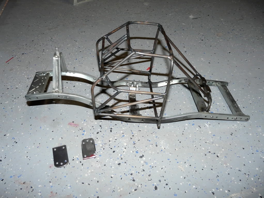

    Le châssis et son arceau tube :

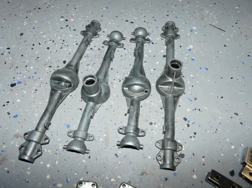

    décapage des ponts :

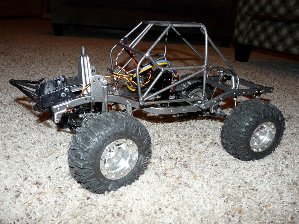

    assemblage des ponts/electro/jantes ..
    Mise en place de la carro
  2. punk des champs
    25 Décembre 2010
    57
    3

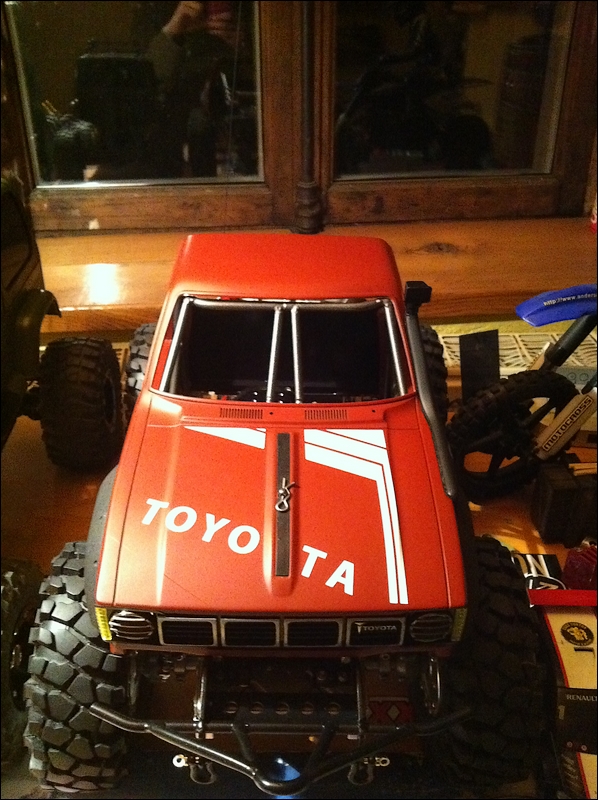

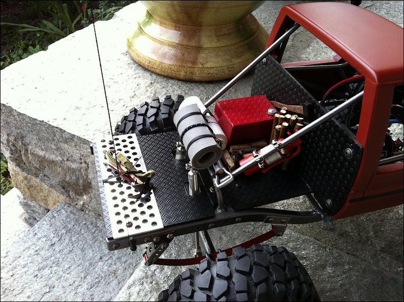

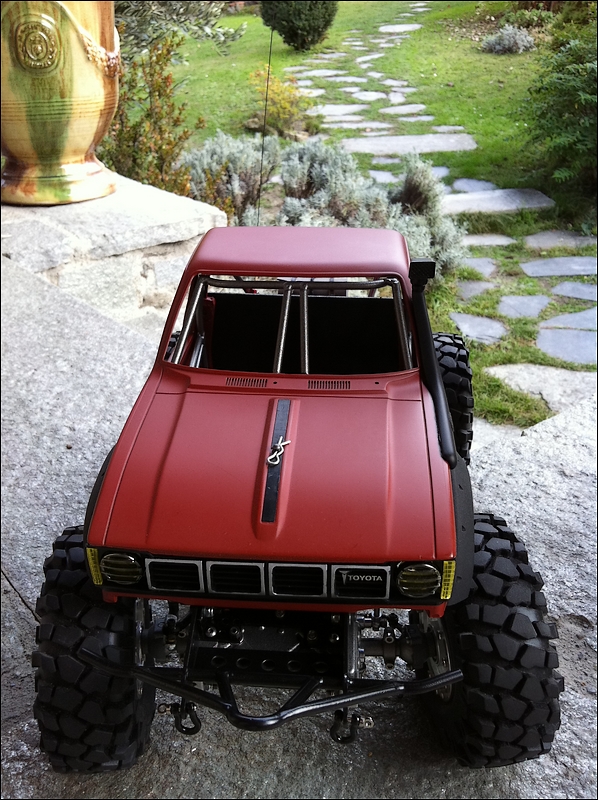

    Après finitions, peinture, pose d'accessoires scale :
    Essai de début de déco :
    En espérant qu'il vous plaise ! N' hésitez pas si vous avez des remarques, bonnes ou mauvaises ....

    superbe ton toy , j'aime beaucoup :wink3:
  4. tchoupy57
    moi aussi je le trouve bien beau mais le seul truc qui me choque c'est le passage en 2.2
    pourquoi ce choix :?: :jecpa3:
  5. punk des champs
    25 Décembre 2010
    57
    3
    le pourquoi du 2.2 : les ponts de bruiser nécessitent des jantes spécifiques ( roulement intégrées ) et il n'y a pas beaucoup de choix.
    Les jantes rc4wd bruiser scale sont en rupture de stock depuis fort longtemps et on m'a déjà contacté pour me les racheter un prix assez conséquent ( une proposition a plus de 400 $ .... :eek: )
    C'est pour ça que je les gardes, les pneus sont un peu énormes mais j'adore le look brut et sauvage que cela procure !

    pareil que tchoupy pneux trop gros :tadaa3: mais belle déco :yes3: . je voudrais savoir, sur ta dernière photo on voit une jeep avec des flat-iron en 2.2", à gauche de ta photo :jecpa3: si je me trompe corrige moi
  7. Bad Rax
    Bad Rax Homo Crawlerus
    3 244
    349
    Très beau projet :yes3: Plein de p'tit détail bien sympa :mrgreen:

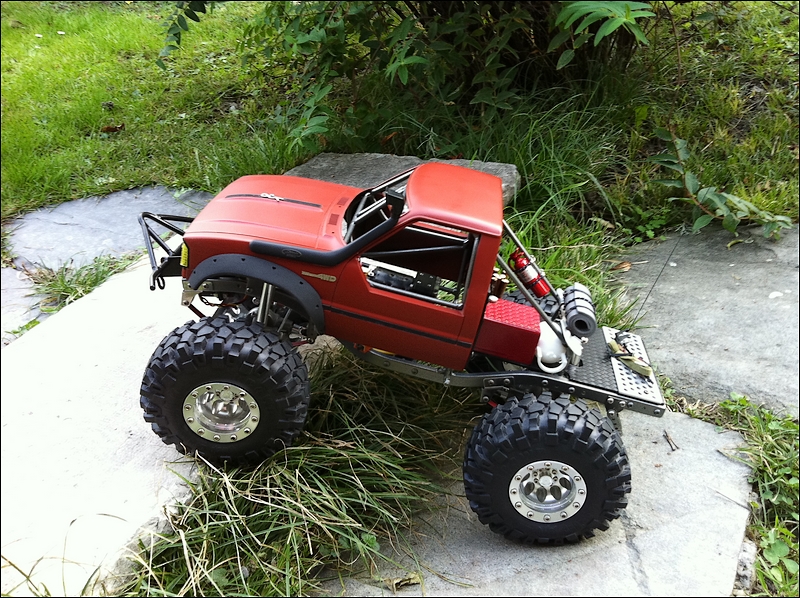

    Perso, c'est pas la taille des pneus qui me gène. En fait je trouve l’empattement trop court. Je trouve le pont arrière trop avancé, je le verrait qlq cm plus en arrière à ras du chassis.

    Pour badrax : tu as raison il est assez court, environ 285 mm entre l' axe des roues arr et av. Les pneus renforcent aussi cette impression.
    Pour le rallonger il faut repartir de zéro pour le châssis ce qui m' enchante guère !

  14. Tomfuel
    Tomfuel membre
    11 Juin 2011
    330
    j'aime beaucoup la gueule generale de l'engin mais la grosseur des roues me gene un peu ; la ligne est alourdit ; il fait pataud.
    les petits details et les finitions metals sont superbes .. pour la deco, le TOYO - TA fait pas terrible je trouve.
    dans l'ensemble, bele engin tout de meme !!
