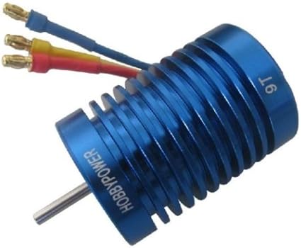

    Attention aussi au moteur brushless avec des ailettes intégré au moteur. Ce sont des moteurs 380 dans la taille d'un 540 donc forcement moins fiable et endurant.
    Ce genre de merdouille :
    Mud_master apprécie ceci.
  11. sawblade
    Ce genre de merdouille a quand même un super rapport qualité prix. Si on ne cherche pas à faire tirer les transmissions trop long, ça résiste bien.
    Ça pousse mon rustler en bashing léger depuis pas mal de sorties. En 3s
    Concernant le cogging, les outrunner 14 pôles sont bluffant, on ne le sent quasiment pas

    Ca doit dépendre des séries, moi il a fumé sur mon SC avant la fin du premier nimh.
    Et celui de mon camion Tamiya prévu pour les crawler tient mieux.
    Aller savoir, mais ça reste quand même un moteur 380 dans le volume d'un 540.
