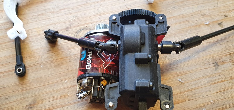

    Les pièces utilisées ici sont majoritairement issue d'une transmission boite et ponts HG p401.
    les seules pièces utilisés compatible axial sont les fusées. pour ce modèle et éventuellement les cardans pour le pont avant.
    Est ce la réponse a ta question ?

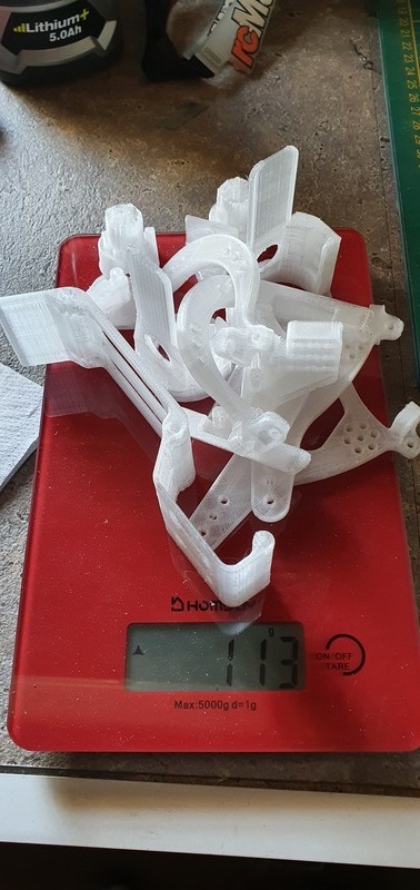

    @assogege ,
    Je profites de ta réponse pour parler de la matière, plutôt du type de filament employé ici.
    ApreS différents essais je me suis orienté vers du PETG,
    Il est presque aussi résistant que l'ABS mais surtout vraiment beaucoup plus simple à mettre en œuvre sur une imprimante de base.
    Les pièces sont imprimés à 100% de remplissage la température d extrusion est de 250° avec un plateau chauffé à 70° et pas de ventilation pour le refroidissement de la pièce.
    Le PLA utilisé a l origine moitié moins cher sue le PETG a rapidement montré ses faiblesses pour cet engin car rop rigide et cassant,
    N etant pas équipé d une imprimante haut de gamme pour imprimer de l ABS dans de bonnes conditions , le PETG s'est avéré la solution simple et efficace.
    Cote résistance j ai déjà redessiné des éléments en augmentant les épaisseurs par endroits car oui , le PETG n est pas incassable non plus.
    Ma machine, une Ender 3 de base fonctionne à merveille pour le PETG. Je penses effectuer d autres test de matière maintenant que la conception est plutôt bien avancée .
    Merci pour la question :)

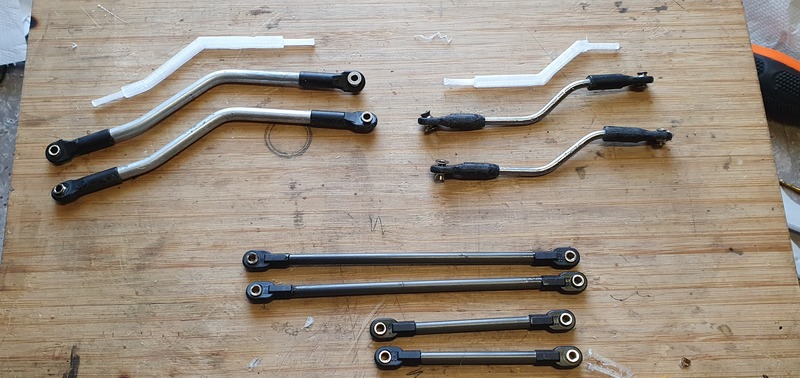

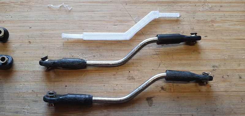

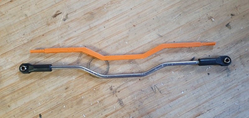

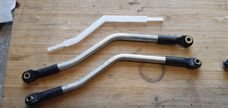

    Je viens ici partager mon astuce pour les différents "liens" en metal :
    Afin de pouvoir permettre la fabrication des liens inférieurs spécifique à cette machine, j'ai eu l'idée de créer non pa sun plan mais directement des gabarit a l'echelle 1 en impression 3D.
    Tordre des bouts de métal n'est pas toujours aisé mais avec un gabarit de mise en forme , c'est quand même plus simple
    Et voici donc les résultats en blanc pour le liens
    Et tant qu'a y etre j'ai aussi fait le STL pour la barre de direction mono servos .
    Bon , ca remplace toujours pas une cintreuse mais avec un éteau et un marteau on peu toujours se débrouiller .:laugh:
    Naturellement , les STL sont disponible .

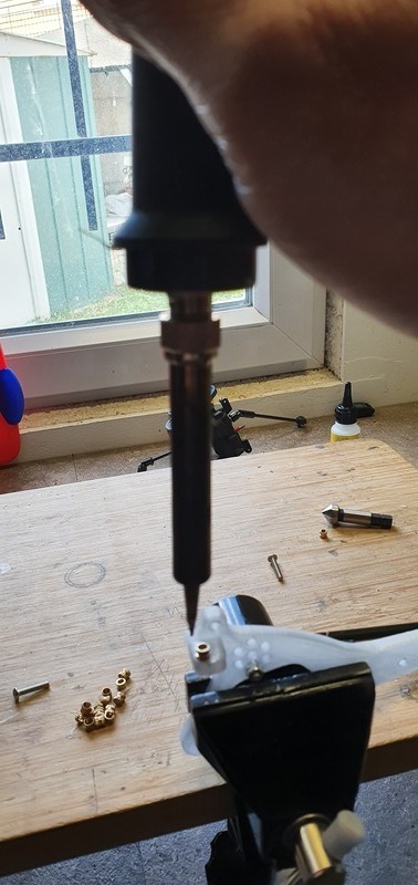

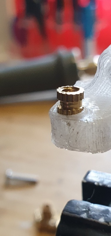

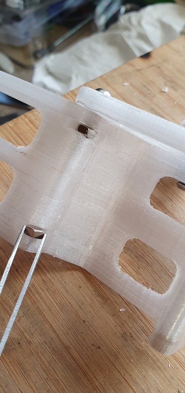

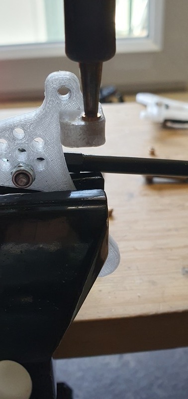

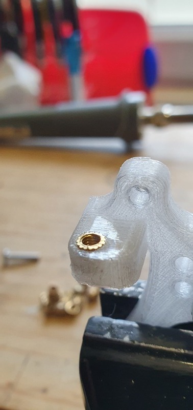

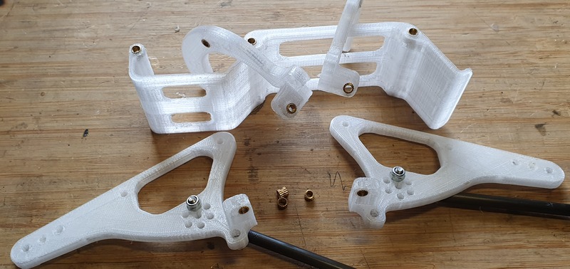

    Un petit chapitre sur les inserts laiton ( m3 brass insert … )
    Une fois les pièces imprimés, et avant de commencer l’assemblage il faut procéder à l’inclusion des insert M3 aux endroits concernés.
    D’origine ces fameux emplacements sont au diametre 4mm et profond de au minimum 3mm dans le impressions.
    Cela permet l’emploi d’inserts de 3 ou 4mm de long ( préférence pour les 4mm naturellement... )
    Pour procéder à leur inclusion il faudra un peu de minutie pour éviter de déformer irrémédiablement les pièces imprimées
    La manipulation n'est pas très compliquée. Il faut juste être un peu précis et rapide.
    Armé de votre fer a soudé favoris il va falloir chauffer le fameux insert laiton et le placer en appuyant très légèrement jusqu’à ce qu’il affleure de la pièce en plastique concernée.
    [​IMG][
    Voici un lien vers une petite vidéo explicative :
    A terme , Lors de l’assemblage, veiller à serrer modérément car les inserts dans le plastique c’est solide mais quand même …. !
    Voila j'espère avoir bien détaillé l'opération :)

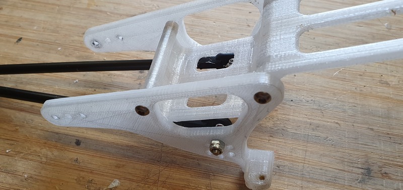

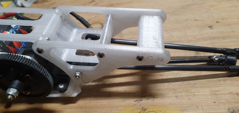

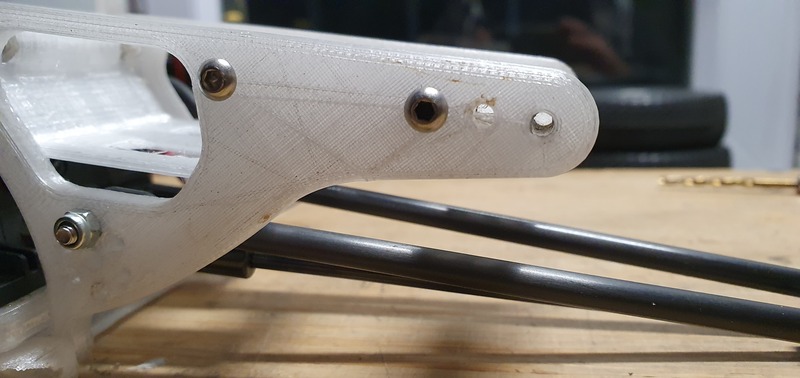

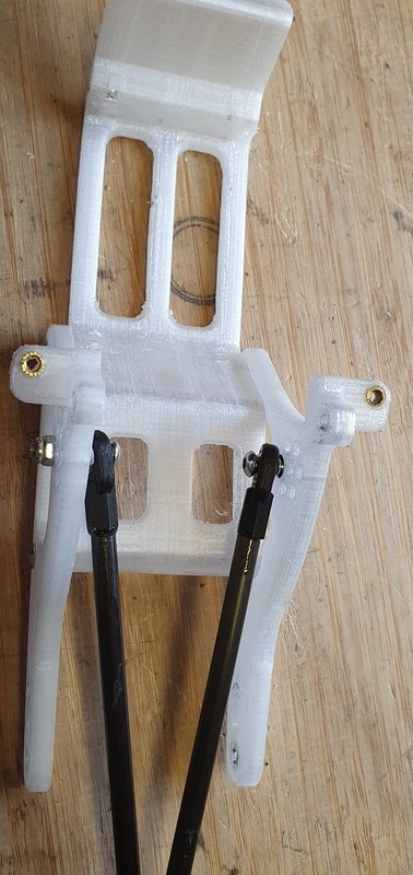

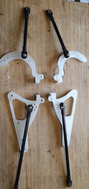

    Aller, on va parler assemblage et liens supérieurs ...

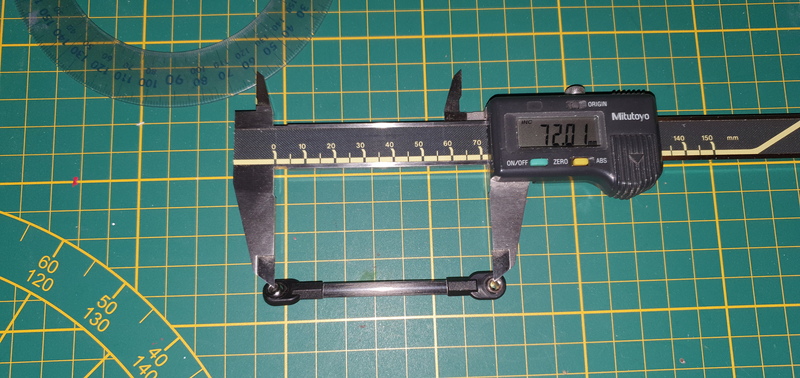

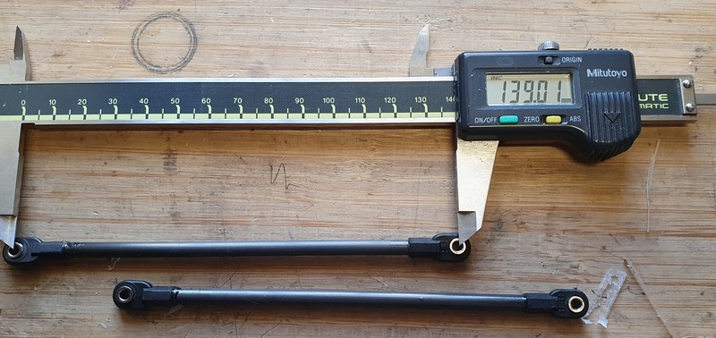

    Ces derniers sont droits et ne nécessitent que peu de travail
    Ce sont des tiges fileté M3 coupées glissés dans une section de tube de flèche (carbone ou simili .... ) pour les rigidifier
    Les mesures œil à œil sont les suivantes
    72 mm pour l'avant
    139 mm pour l'arrière
    Nous pouvons passer à l'assemblage du châssis.

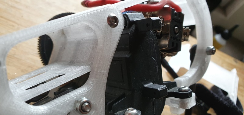

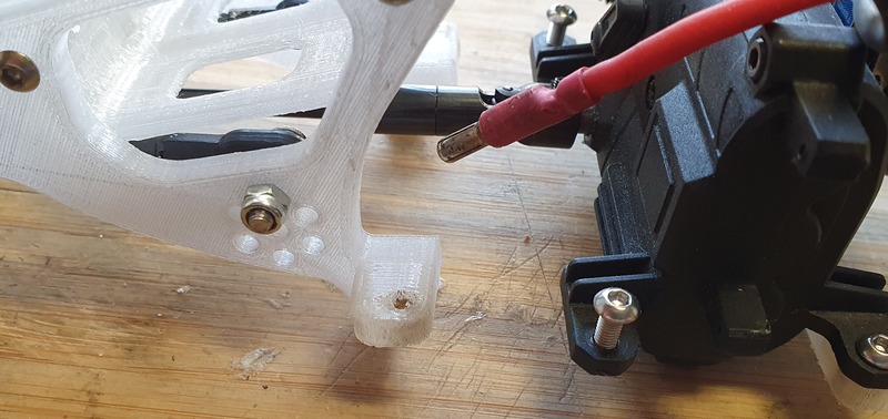

    Première étape, fixer les liens supérieurs sur la partie interne des éléments du châssis.
    Le coté externe étant Les papattes vers l’extérieur
    Bien repérer la position des liens arrière sur les photos.
    Pour l'avant impossible de se tromper c'est le perçage le plus isolé au centre de la pièces.
    Les éléments arrière peuvent donc prendre place sur la plateforme supérieure fixé par leur 4 vis.
    La plateforme comporte 4 encoches dans lesquelles prennent place les écrous m3 standard.

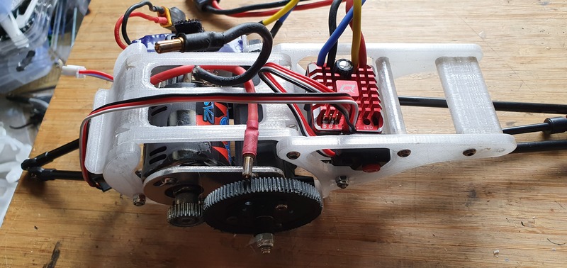

    Ils viendront en renfort de inserts latéraux déjà en place.
    On peut d'ores et déjà fixer par deux vis l'entretoise arrière pour les amortisseurs.
    La boite de transfert HG viens se placer sur les papattes arrière du châssis et on l'assemble par 2 vis.
    Logiquement, Les 2 éléments avant du châssis viennent prendre place de la même manière sur les papattes avant de la boite.
    Au préalable il est préférable de bloquer la boite de vitesses sur LOW via le levier latéral.
    Il est naturellement possible de confectionner une commande en CAP accessible pour l’actionner de l’extérieur du châssis.
    Vous l’avez compris, la boite de transfert est autoporteuse du châssis
    On peut provisoirement assembler la partie haute des flancs latéraux avant sur la plateforme.
    Par la suite ces ancrages serviront à fixer les amortisseurs avant
    A l’issue voilà à quoi ça ressemble
    Il reste encore un peu de choses à faire et de pièces à assembler
    Prochaine étape on détail un peu plus les essieux ....
    julesRC and ticreole8 like this.

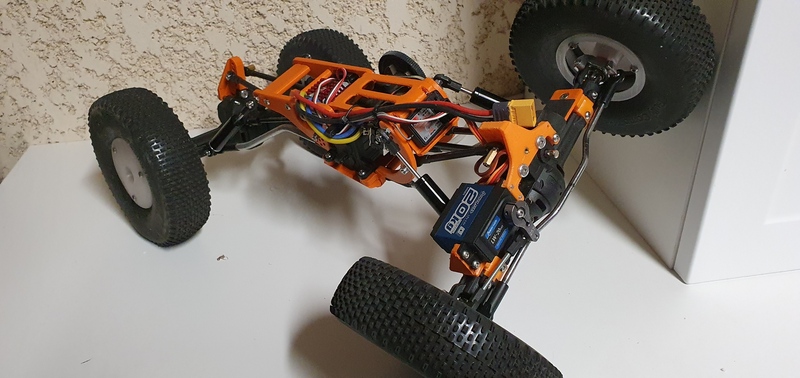

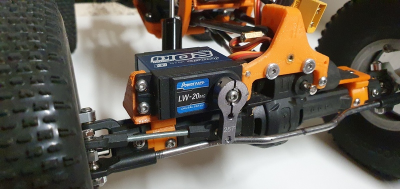

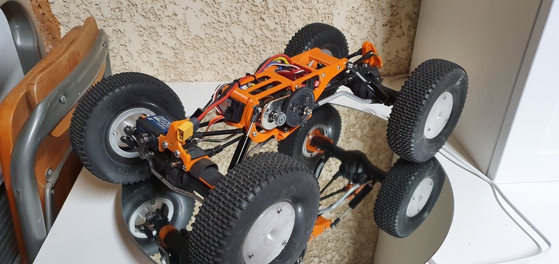

    Tient, je profites de cette parenthèse pour vous le présenter dans sa dernière livrée ....
    :salut:
