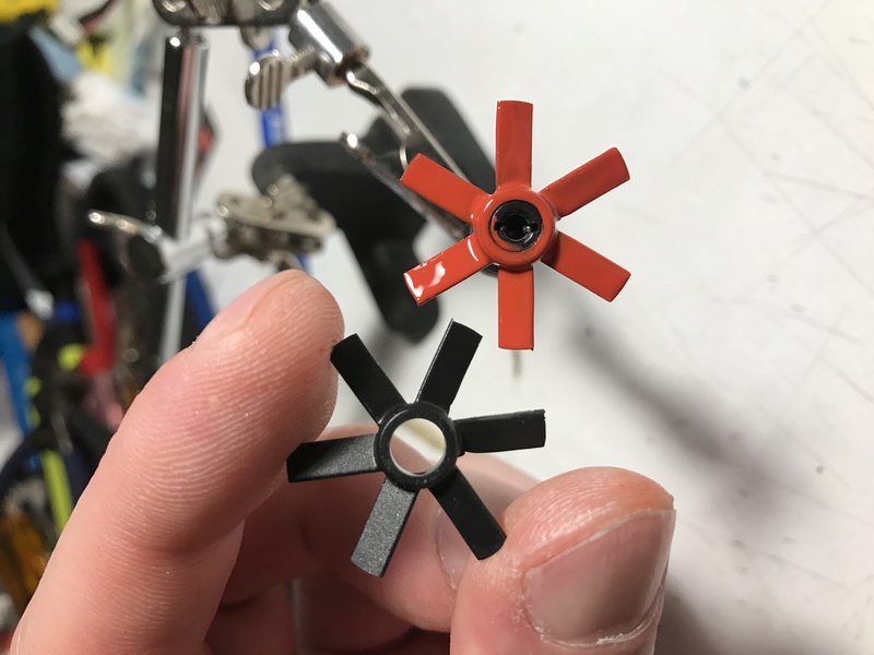

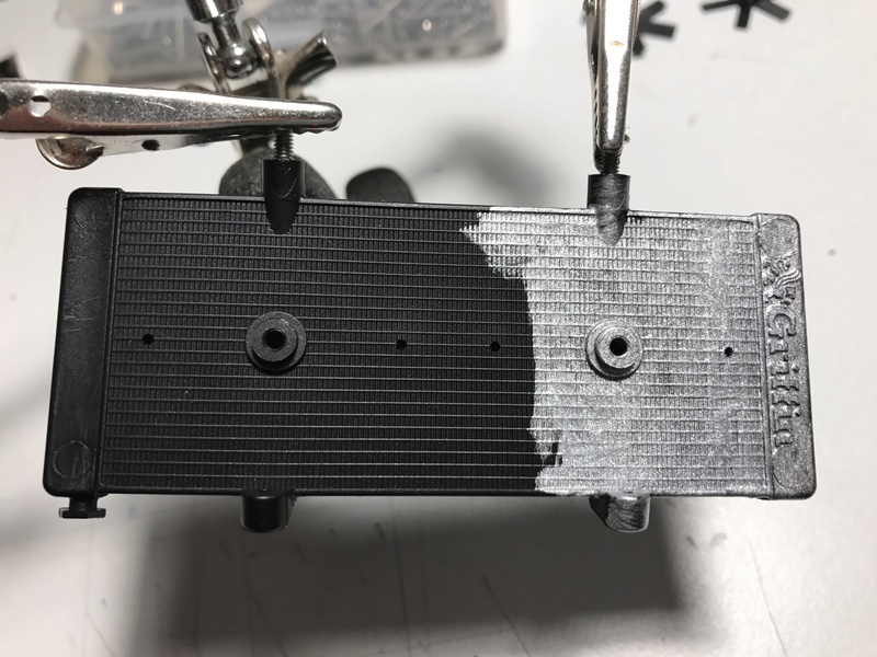

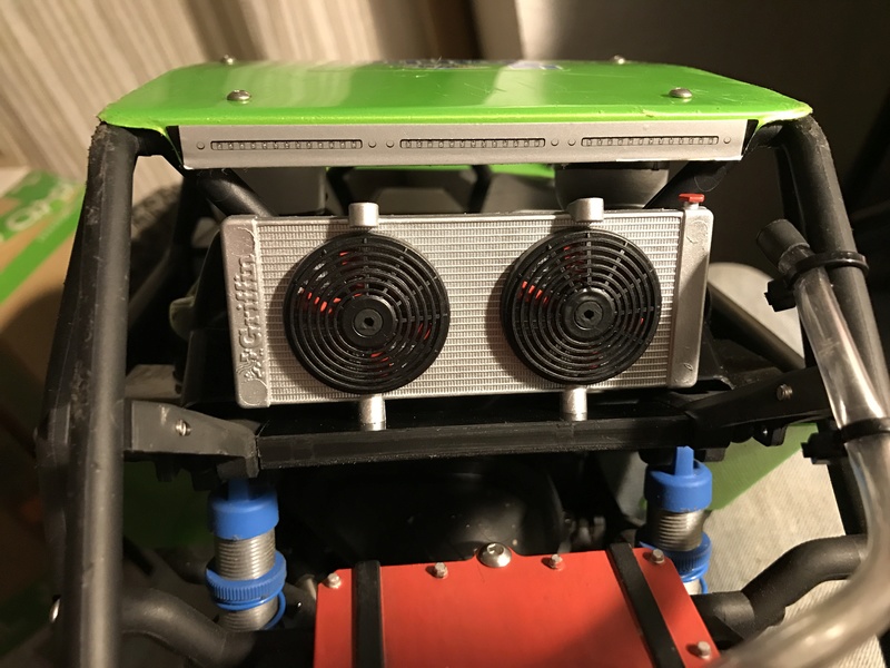

    quelques nouveautés, donc tout d'abord j'ai voulu mettre le radiateur de l'Axial EXO à l'arrière du Bomber et comme il ne se monte pas tout seul, j'ai fait fabriquer un petite pièce en delrin à @tgenial (merciiiii !) pour fixer mon radiateur !
    En peinture
    la fameuse pièce vue de dessous
    puis fini :passur: !

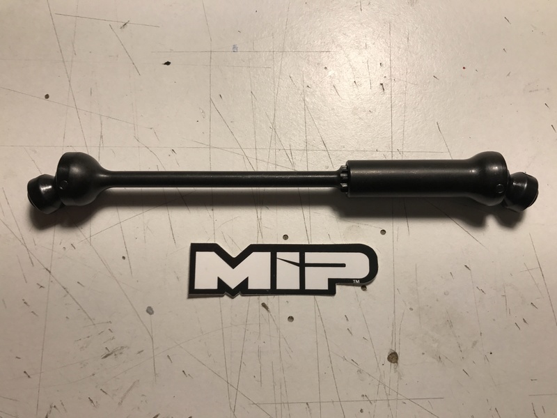

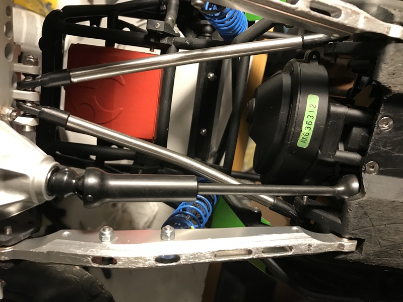

    J'ai ensuite reçu le cardan avant Junfac, donc sur le Bomber il vaut mieux mettre un Junfac devant (parce qu'il est plus fin) et un Junfac ou un MIP derrière comme vous voulez (tout passe).
    monté :)

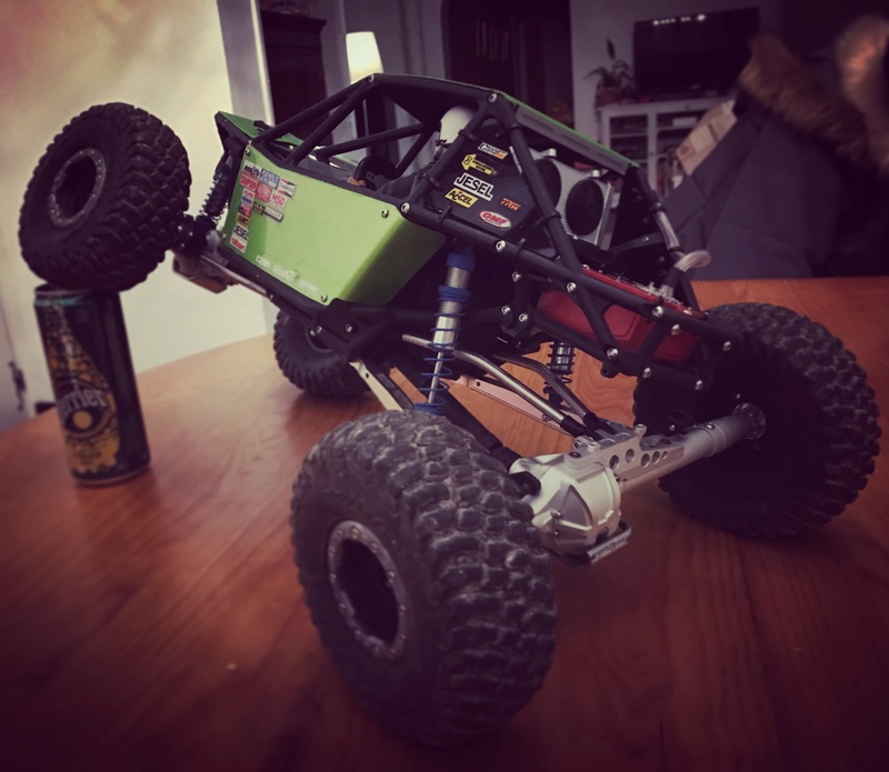

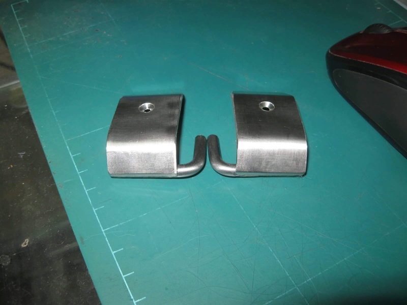

    Ensuite, j'ai voulu à tout prix protéger un minimum mes ponts VP, @tgenial est encore passé par là et m'a fabriqué deux sabots ;)

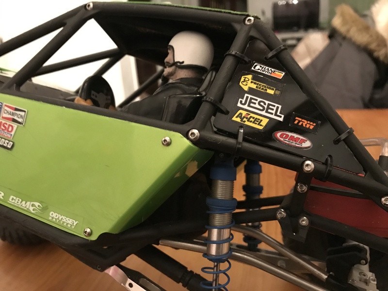

    Puis une dernière petite chose, j'ai fermé l'arrière "façon U4" avec du lexan peint en noir et quelques autocollants :cool:
    Dites moi ce que vous en pensez ! :passur:

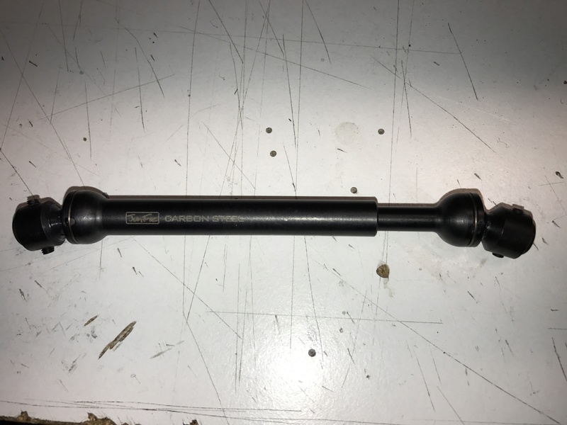

    Bonsoir :salut:,
    cardan MIP arrière reçu et monté, ça passe tout juste mais ça va ;)
    à suivre :)

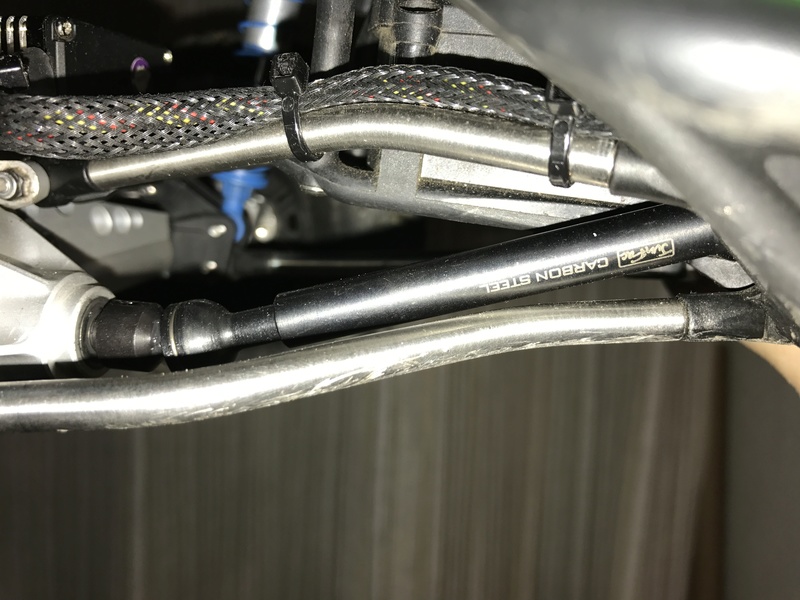

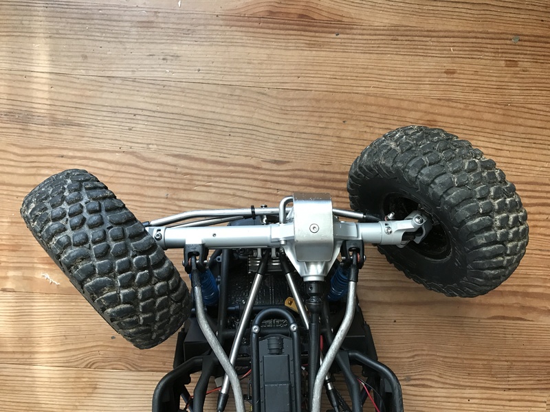

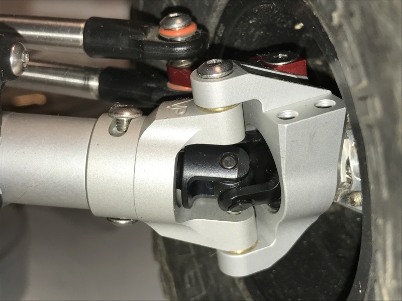

    Tu peux faire une photo avec le pont avant braqué voir le changement avec les cardans?
    cab77 apprécie ceci.
  9. cab77
    cab77 membre
    28 Décembre 2012
    688
    257
    Salut ! :salut:
    Voilà Mister @redwine11 !
    Alors évidemment, je les mets pas en butée comme ça parce que ça touche le lien inférieur. Je fais arriver le pneu à environ 5 mm du lien (y).
    C'est cette référence de cardans
    J'espère avoir répondu à ta question ;)

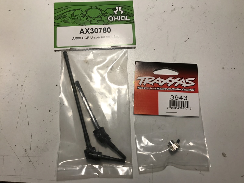

    C'est des nouveau cardant pour Wraith cette ref Traxxas ? Il m’ont pas l'air costeaux par contre si ? :humhum::humhum::p
  15. cab77
    cab77 membre
    28 Décembre 2012
    688
    257
    oui c'est vraiment de la daube ces nouveaux cardans Traxxas :D:humhum::confused:...
    Sinon ne jamais acheter ce pignon pour nos machines Axial, il y a une couche de chrome sur le pignon, du coup ça force et c'est pas le bon entre dents, ça faisait du bruit et ça n'allait pas. J'ai reçu enfin mes 2 pignons Axial (13 et 14) aujourd'hui que j'avais commandés le 3 décembre...
    J'avais pris le Traxxas pour dépanner parce que les pignons Axial n'arrivaient jamais, ils sont allés se perdre en Turquie quand même :eek::confused::mad: !
    Je les ai reçus et j'ai monté le 14 finalement, ça envoie du pâté ! surtout avec la boîte deux vitesses ! (y):love:

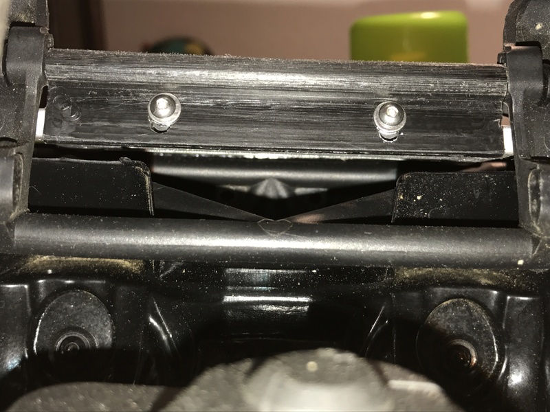

  19. Vivien_42
    Vivien_42 membre
    9 Janvier 2017
    57
    24

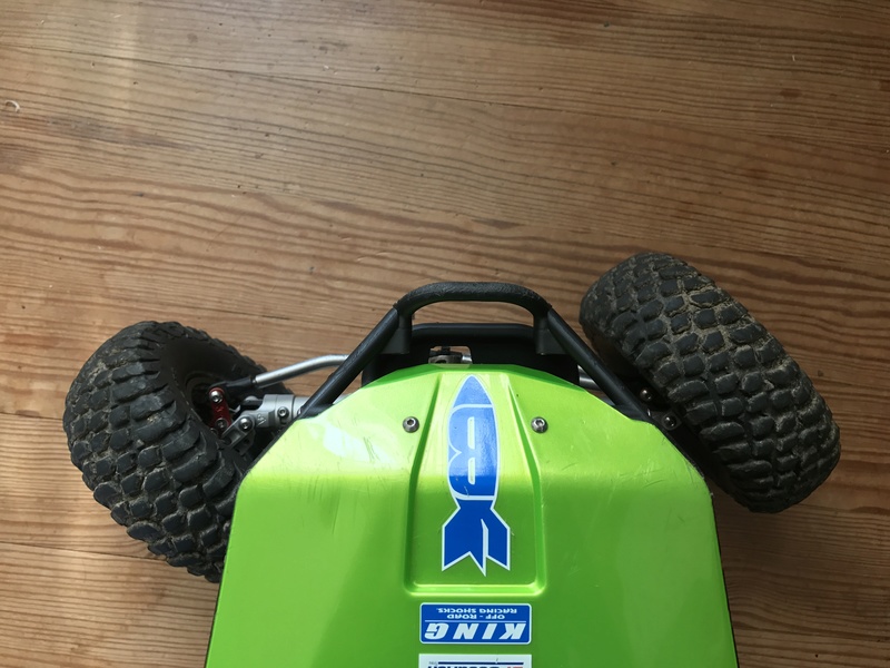

    Lorsque tu es braqué à "fond" ta barre de direction touche pas le capot de différentiel ?
  20. cab77
    cab77 membre
    28 Décembre 2012
    688
    257
    Ça arrive tout près mais ça touche pas, je te fais une petite photo dans l'aprem ;)
