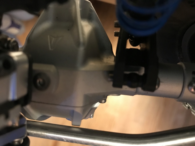

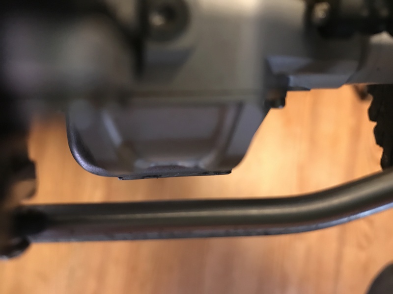

    Salut :salut:,
    voici donc les photos demandées ;)
    Roues droites, ça passe à l'aise
    Et roues braquées, mais pas à fond sinon le pneu touche le lien inférieur, comme j'ai expliqué sur les photos précédentes (y)
    Avec les roues braquées à droite, il y a bien plus d'espace (y)
    Et pour éviter que la barre de direction descende, j'ai mis un petit collier rilsan qui reste lâche parce que je ne l'ai pas serré à fond ;)
    J'ai le kit barre de direction Incision acier sous traitant de VP ainsi que le stage 1 VP

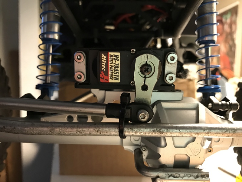

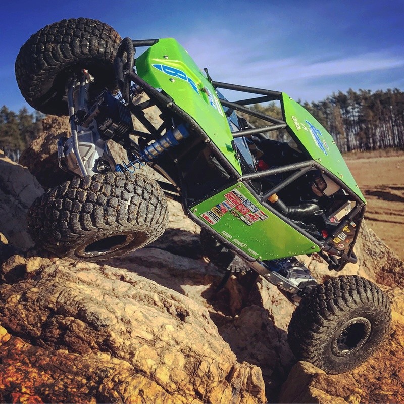

    Bonsoir à tous,
    bon petit problème lors de la dernière sortie au lac de St Ferréol avec les copains, le servo Hitec HS-7945TH a grillé... fondu même je dirai... :(:mad:
    J'ai roulé à peine 45 minutes... :eek:
    Donc je l'ai renvoyé à la boutique qui doit le renvoyer chez Hitec pour réparation ou échange (n), l'achat date de début mars 2016. J'espère obtenir quelque chose... (n)
    Du coup, j'ai envie de m'orienter vers une autre marque pour le prochain, j'avais un Savöx sur mon Wraith et j'en étais content. Je pense au Savöx 1268SG Black Edition avec 26 kg de couple sous 7.4 volts. Il a à peu près les mêmes spécificités que le Hitec.
    Qu'en pensez-vous ?
    J'ai pu quand même faire deux photos avant l'odeur de brûlé... :rolleyes:
    à suivre ! :passur:

  4. Alex07
    un conseil enleve le rislan c'est lui qui a fait cramé ton servo a mon avis cela limite des jeux mais force ailleur c'est pas mieux ..

    J'ai testé sans servo, c'est complètement libre avec le rilsan, il était lâche et pas du tout serré, c'est pas ça j'en suis sûr.
    Je mettrai juste un élastique la prochaine fois.
    Il est arrivé d'autres fois sans le rilsan et sans les ponts VP que le servo bloque et qu'il réponde plus quelques secondes, il devait se mettre en sécurité le temps qu'il refroidisse. Là j'ai pas fait gaffe, il est resté dans la position de la photo trop longtemps, c'était marrant une patte en l'air mais il a pas du tout aimé o_O

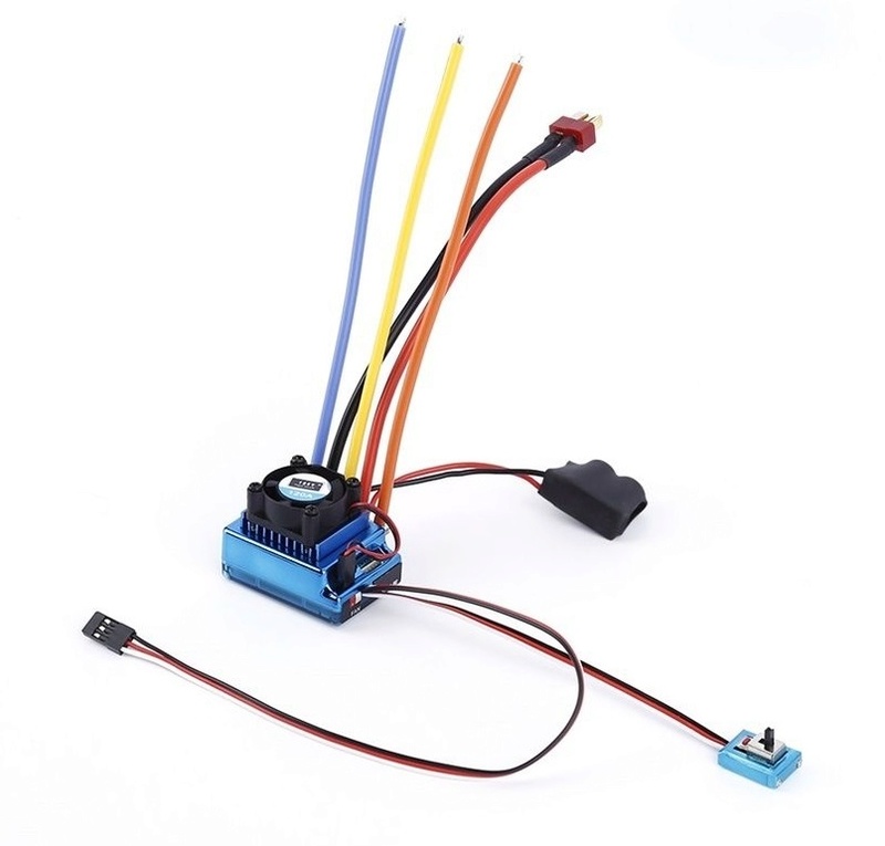

    Haaaaaaaaa Noooooooonnnnnnnn !! C'est pas possible, c'est une maladie ! J'ai l'optionnite aigüe !! :D:D:humhum::hihi:
    J'ai commandé un ESC brushless sensored sur "l'abeille" de marque chinoise dont voici les specs :
    - Courant continu 120A
    - Courant transitoire 760A
    - Batterie 2S/3S
    - Sortie BEC 5V / 3A
    - paramétrable sur PC
    alors le prix est de 14€ port gratuit... il faut essayer à ce prix là ! J'aurais dû en prendre deux peut-être... :confused:
    En cours de test pour @gicab et @tgenial ! Merci à eux pour le tuyau ! @alfi31 et @tgenial pour les conseils !
    La bête :

  7. lolo81
    lolo81 Guest
    1 Mai 2014
    166
    56
    #327 lolo81, 4 Février 2017
    cab77 et gicab aiment ça.
  8. tgenial
    tgenial Fabriquant
    27 Juin 2011
    684
    186
    Salut Lolo! On va tous finir avec cet ESC :hihi:
    Ca fait du 13.5T
    et ça va pas mal du tout pour nos machines. Tu peux trialiser sans probleme et un coup de gaz pour t'envoler.
    Faut pas prendre beaucoup plus gros sinon, va te falloir faire un stock d'accus en 5000mAh pour 2h de balade et une paire de pompes de sprinter pour le suivre :hihi:
    cab77 et lolo81 aiment ça.

    Je sais pas trop... pour moi ça correspond à ce que je recherche pour un Ultra 4 comme le Bomber.

  13. alfi31
    alfi31 membre
    21 Février 2014
    358
    284
    Salut lolo, ne prends pas le 17t il n'est pas a capteur , après entre le 17,5 trs et le 13,5 trs il n.y a pas trop de différence .regarde qu!il y ait le cable pour le capteur et la carte de prog pour le vario.:)
    lolo81 apprécie ceci.
  14. alfi31
    alfi31 membre
    21 Février 2014
    358
    284
    Et pour l'esc , il faut a mon avis un bec externe car le bec de l'esc avec 5v et 3A seulement ca va pas le faire surtout si tu y colle un servo style savox gourmand en amperes....
