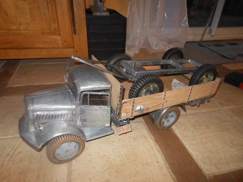

    voilà quelques chiffres !
    long total: 70cm
    largeur cabine :21cm
    largeur plateau:24.5cm
    hauteur:27.5cm
    et un poids de :4 kilos "sans moteur ni éléctro sans accu (y)
    c'est pas si lourd que ça ;)
    je vais faire la remorque c'est sûr , ça fera un bel ensemble je pense :salut:

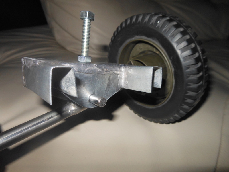

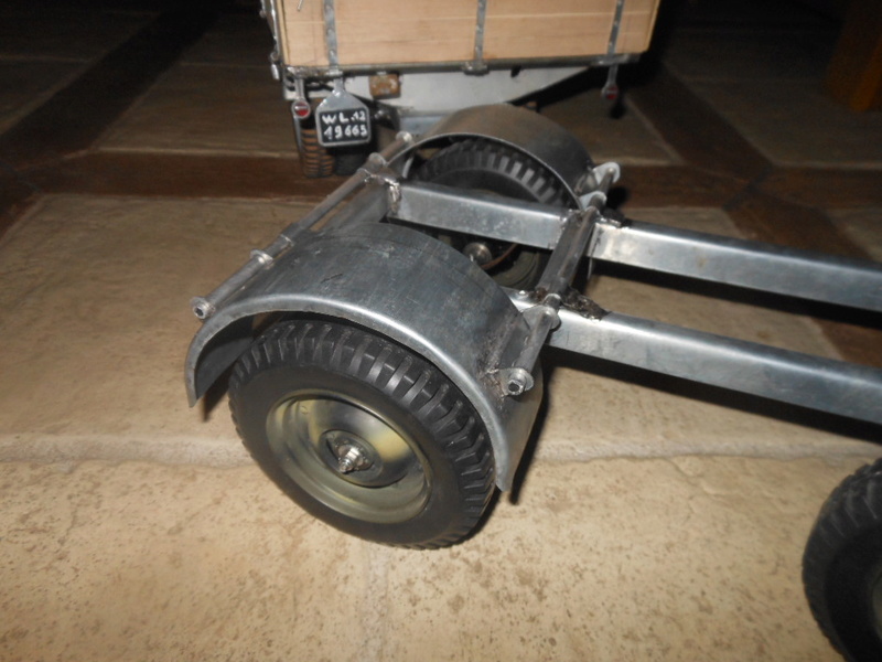

  7. ERICK
    Oui chris, toutes mes réalisations sont en zinc , je soude avec un gros fer a gaz comme celui ci :humhum: ce qui fait que la soudure est très résistante (y)
    dawii et Chris Customs aiment ça.

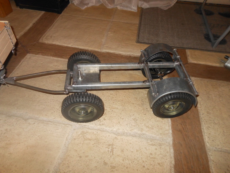

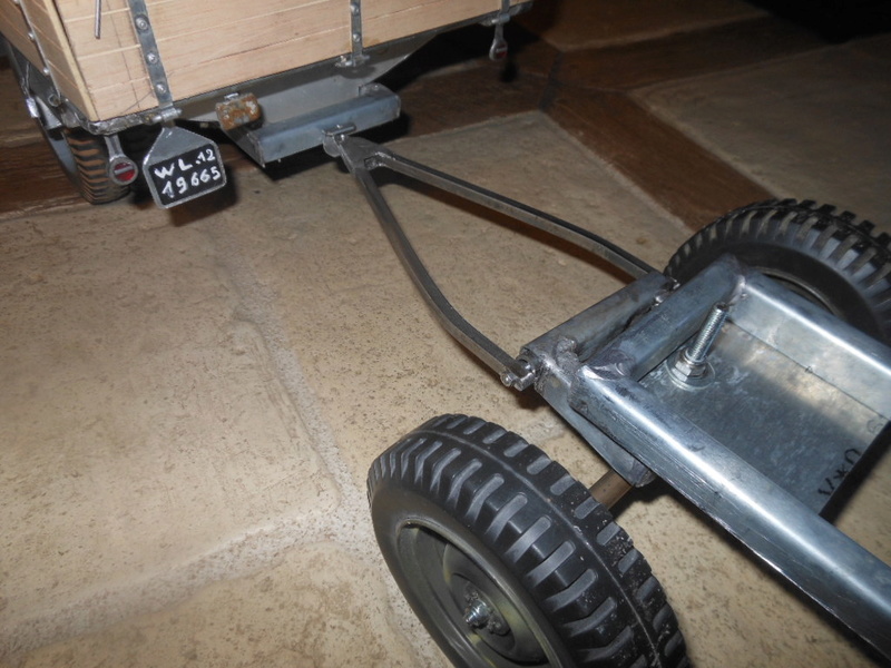

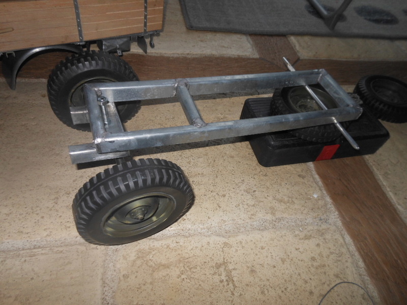

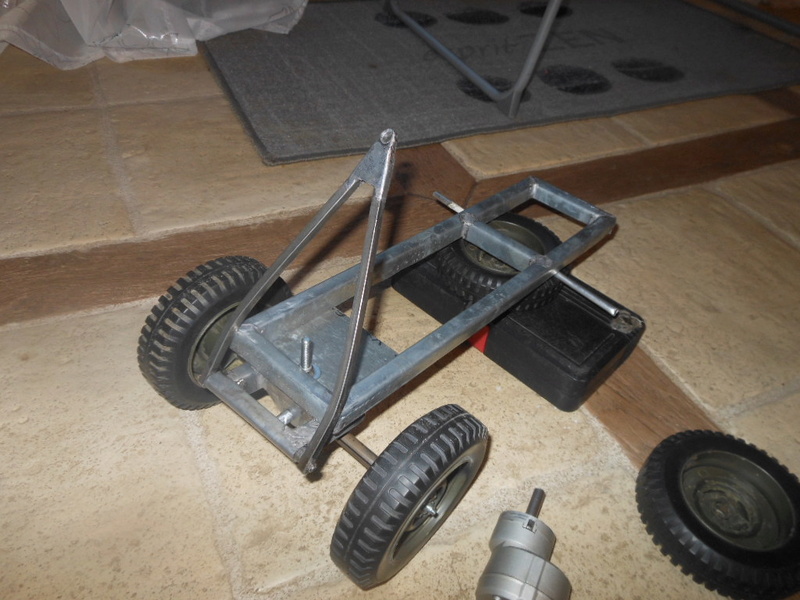

  8. ERICK

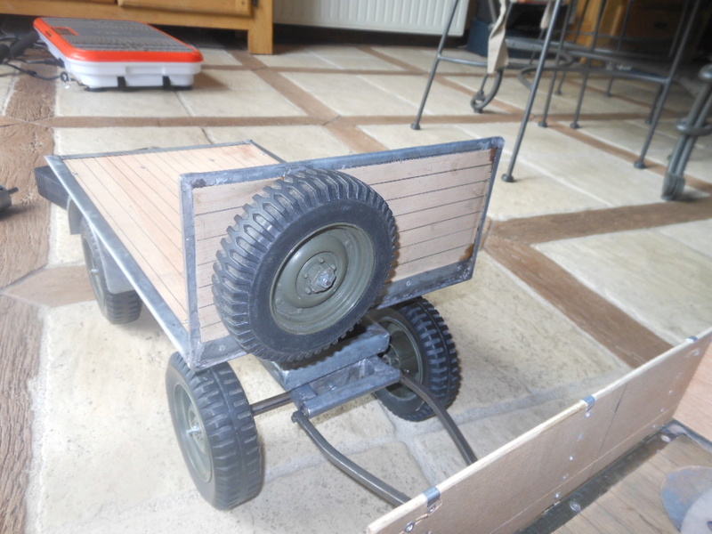

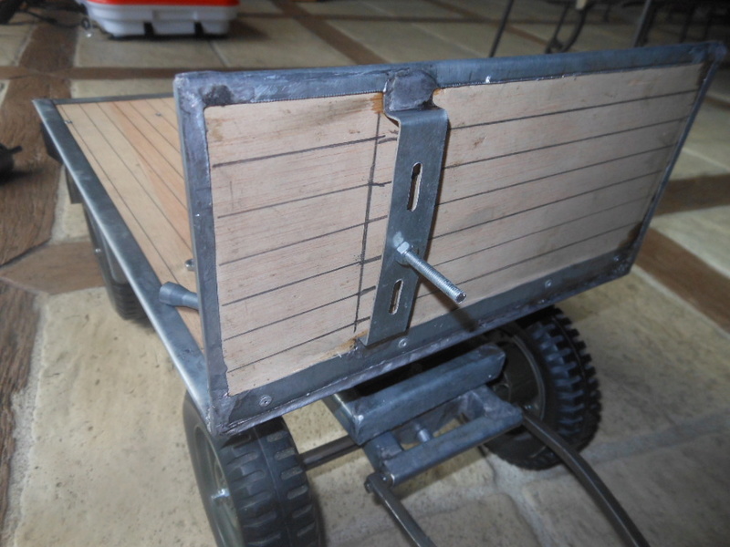

    salut ;) voilà le début de la remorque ,
    A+ ;)

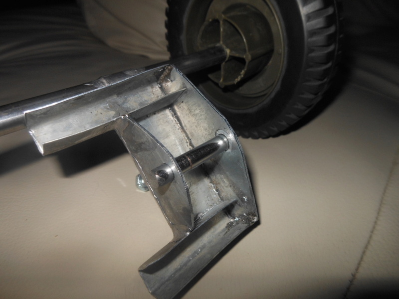

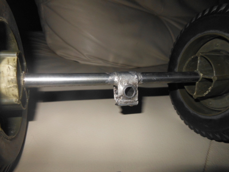

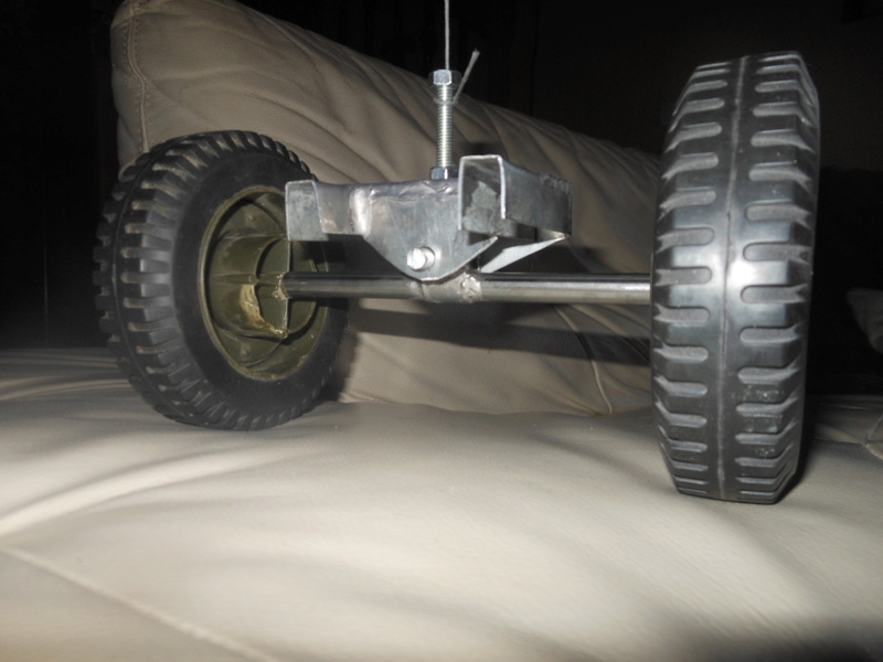

  13. ERICK

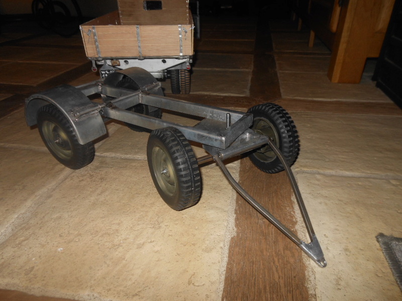

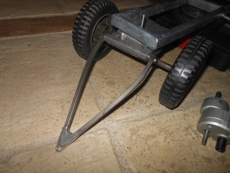

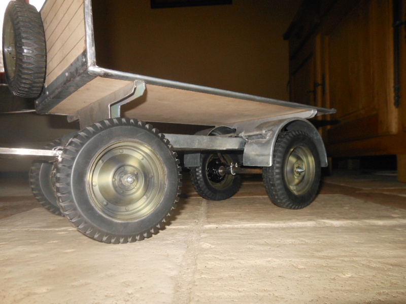

  16. ERICK
    merci à vous deux ;)
    le châssis est terminé (y) plus qu'a refaire un plateau :mad:
    à plus et bon week-end (y) ne mangez pas trop de 9 en chocolat :hihi:

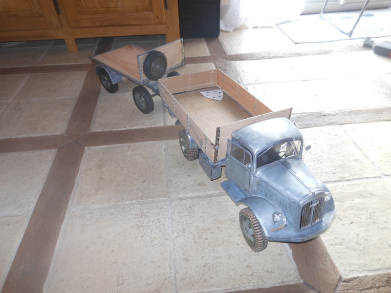

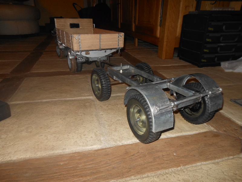

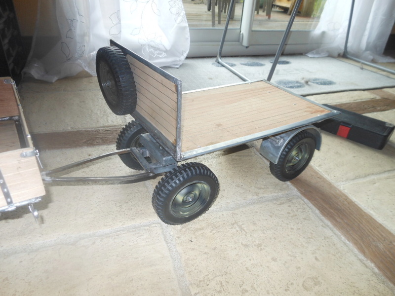

  18. ERICK
    merci Raph ;) j'y travail pas longtemps dessus :) le chocolat fondu!!! c'est bon aussi :hihi:
    voila ou j'en suis ! l'ensemble, mesure 130 cm ;)
  19. Clement38
    3 146
    3 843
    Une oeuvre d'art :love::love::love::bravo: un scale comme celui la tu peu pas le sortir à l’extérieur :eek: j'aurais trop peur de l’abîmer :)
