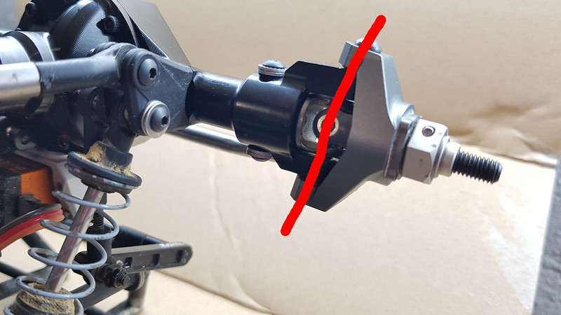

    est ce que quelqu'un a déjà monté des cardans de XR10 en les raccourcissant :
    sans faire le XR mod for SCX10, en clair : mettre les beef tube à cannelure et C-hub's et porte fusée de wraith !
    le problème étant d'avoir l'axe des cardans et des C-hub's alignés !
    (photo prise de wraith)
    Je veux pas mettre de CVD
    sauf si pas le choix !

    Que comptes tu obtenir de plus avec ce montage ?

    Bombproof ! :D
    J'ai fusillé sur le wraith pas mal de CVD de chez SSD donc je suis passé au VVD Vanquish:rolleyes: un bras mais indestructible.
    Je cherche la solidité car en U4 le pont va prendre cher. :D
    En plus le gain en rayon de traçage ;)

    C'est vrai que j'avais oublié lockedup rc.
    Je crois que je vais me laissé tenter avec une livraison direct aux us et un petit retour par les collègues :p.
    D'ailleurs j'ai réveillé un post sur rccrawler.com et ils arrivent à la même conclusion :D
