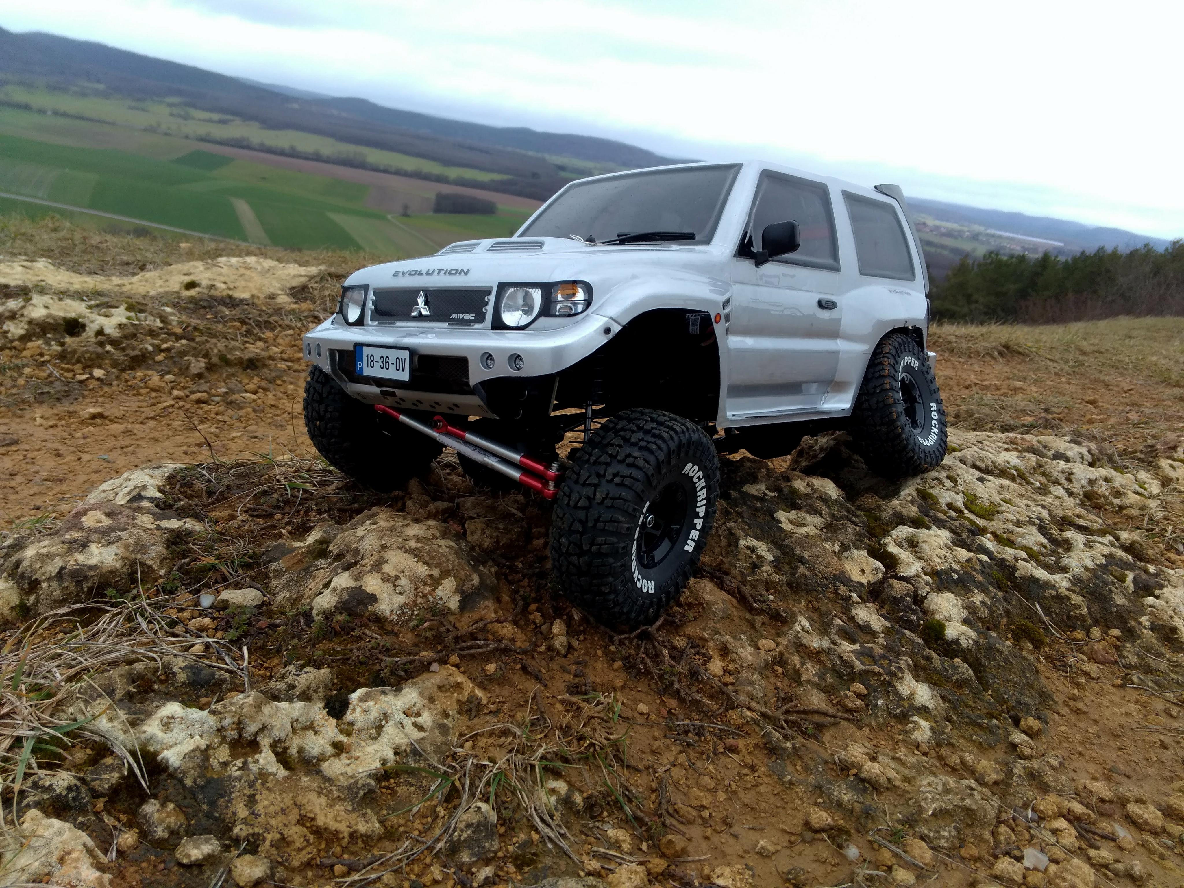

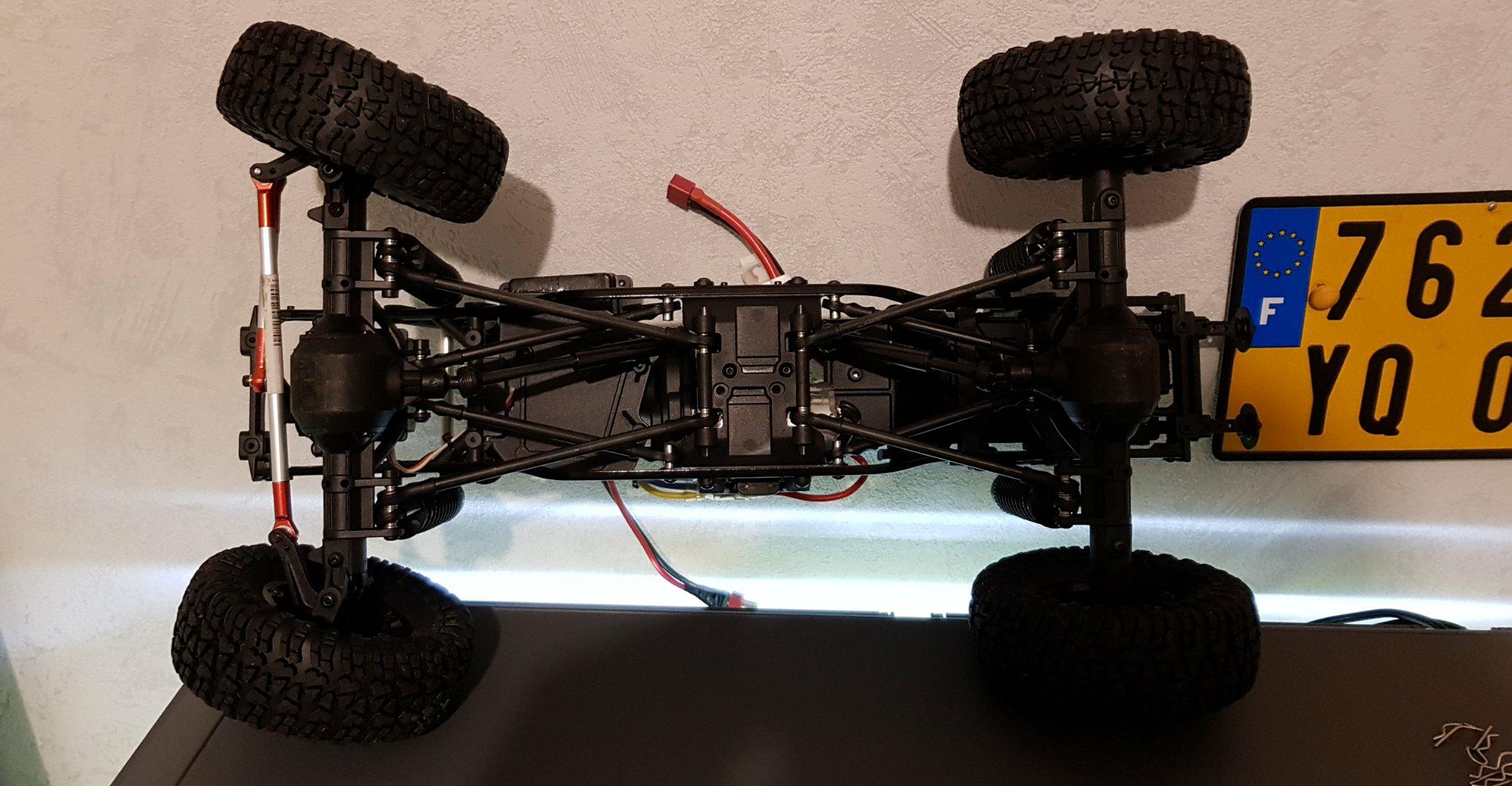

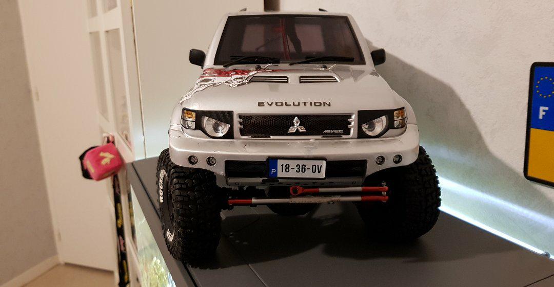

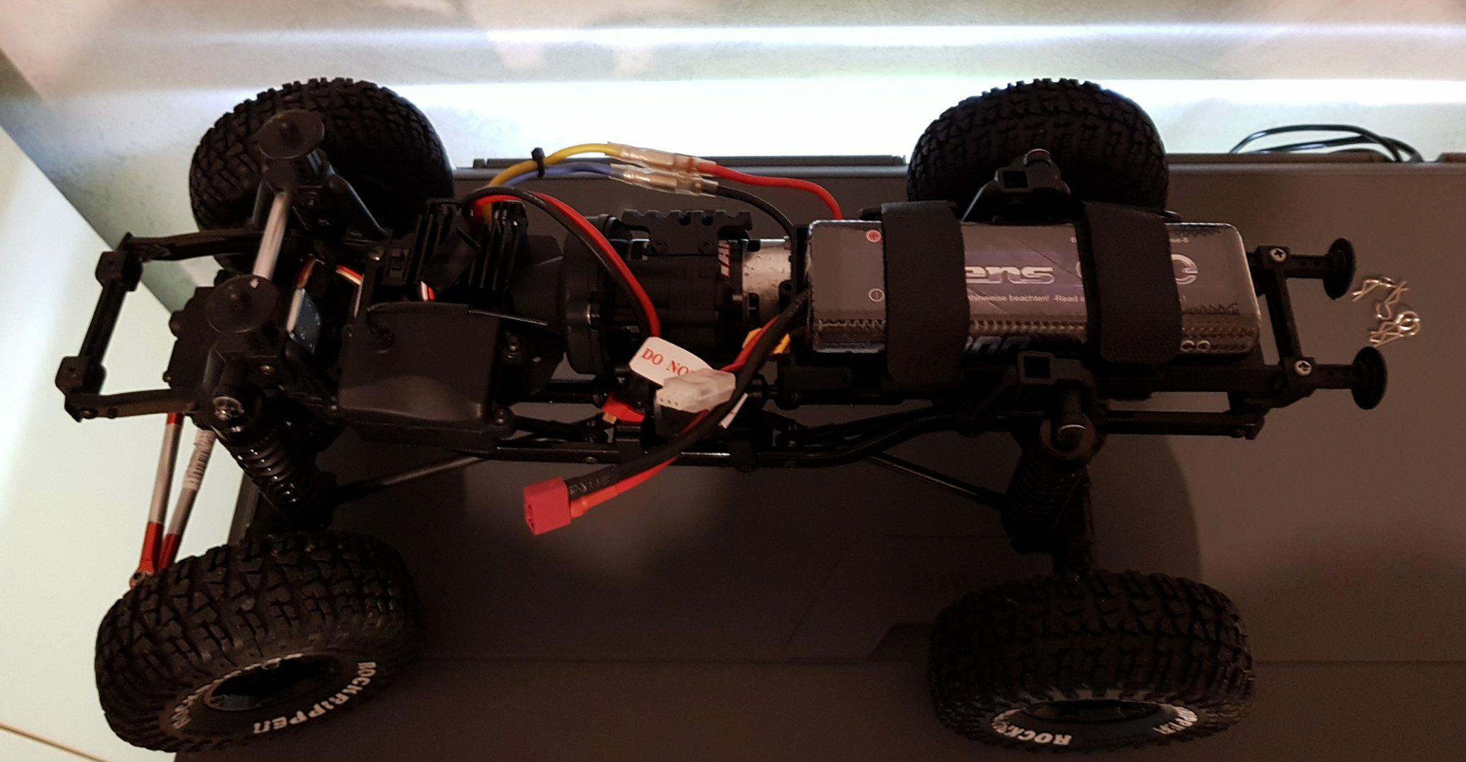

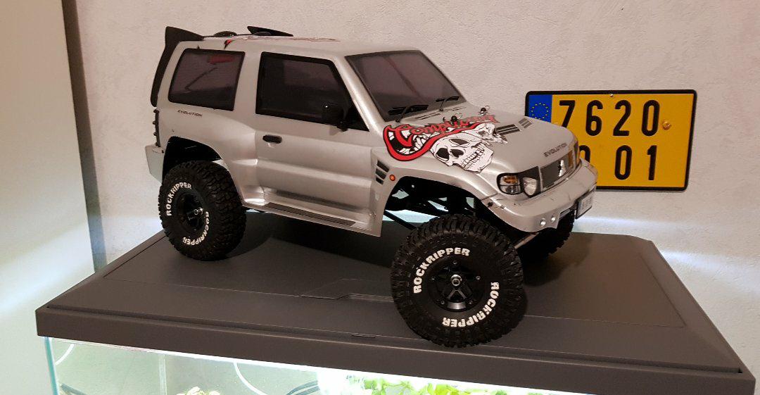

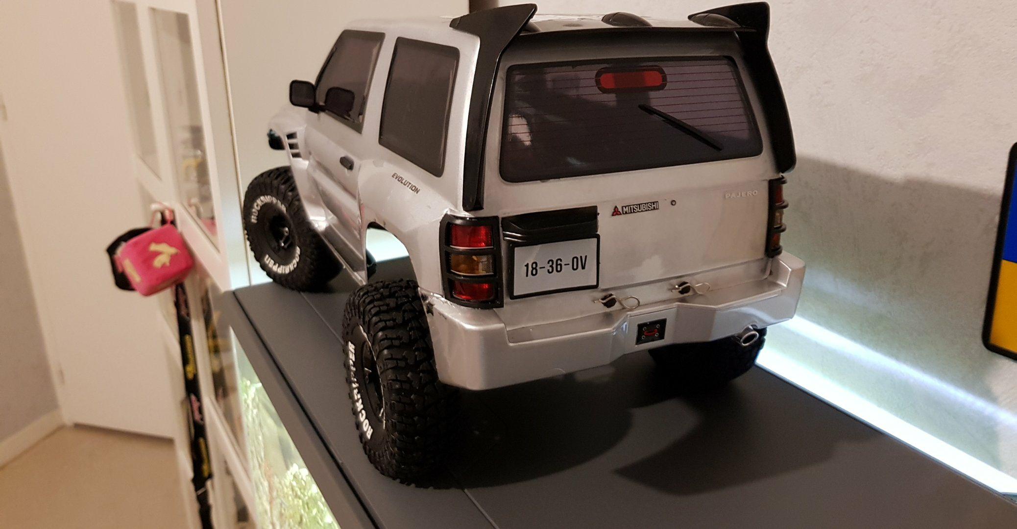

    Bonjour à tous, nouveau sur le forum et nouveau dans cette discipline, je vais vous présenter mon scale de débutant ^^
    Alors voilà c'est un carisma coyote avec une carrosserie de pajero, je l'ai acheter d'occasion avec les barres de direction alu les ponts lestés (20g devant 5g derrière) et un moteur de traxxas 12T (j'hésite à remettre l'origine voir mettre autre chose plus tard)
    à part ça il est d'origine et presque neuf^^
    peut être bientôt des nouveaux amortisseurs, mais lesquels ?:confused:)
    D'autres personnes qui en possèdent un ? je n'en ai pas encore vu sur le forum:gne:
    Voilà tout, j'espère respecter les règles de présentation, sinon j'invite les modérateurs à me dire si il y a le moindre problème, j'espère aussi avoir poster au bon endroit, bonne soirée a tous (y)

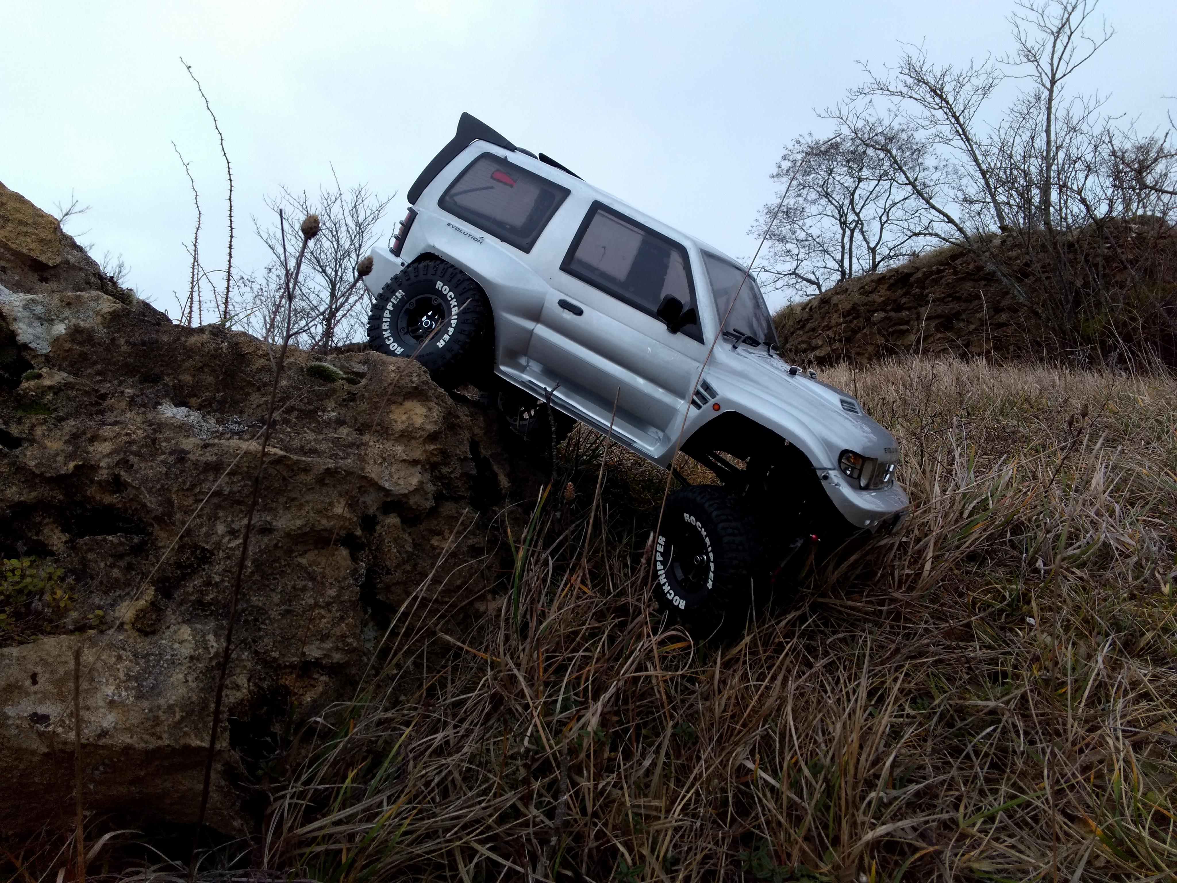

    Bienvenue à toi et à ta machine. :)
    Ca grimpe bien cet engin?

    Sa grimpe pas si mal avec les pneus d'origine bien sûr, je n'ai fait qu'une sortie avec et le coin était pas top je vais essayer d'en faire une autre ce week end dans un meilleur coin voir vraiment ce que sa donne, mais à part sa j'en suis pas déçu (y)

    c'est un bon achat (à voir le prix quand même) et la caro est très jolie !
    cependant je m'interroge sur l'opportunité du moteur 12 trs alors qu'à l'origine c'est un 35 trs
    Pour moi c'est bien trop rapide pour ce modèle. tu risques de galérer en crawling pour avoir de la progressivité en franchissement.
    Pour les amortisseurs, d'origine ils font bien leur boulot même si un peu plus souple aurait été bienvenu.
    est ce que le paliers ont étés remplacés par des roulements ? pour moins c'est la modif la plus urgente.

    le soucis d'un 12T sera le manque couple et surement une " surchauffe " du moteur en cas de journée " grimpette " :confused:
    donc essaye de passer à un 35T qui est un bon compromis entre couple et vitesse , si possible avec charbons
    démontables !!! ;)
    PS : un snorkel finirait bien cette carro ... au passage !!! :humhum:

    Ps: pour le snorkel je pense pas que le pajero finisse par en avoir un il faudrait reprendre toute la peinture elle avait mal été faite et elle s'écaille et se barre...:confused:

    pour ta peinture ce n'est pas qu'elle est été mal faite mais faite avec la mauvaise peinture :eek:
    tu vas avoir une pelade irrémédiable !
    la solution : tout enlever et repeindre avec une peinture pour polycarbonate type Tamiya PS, les références TS étant destinée aux plastiques rigides
