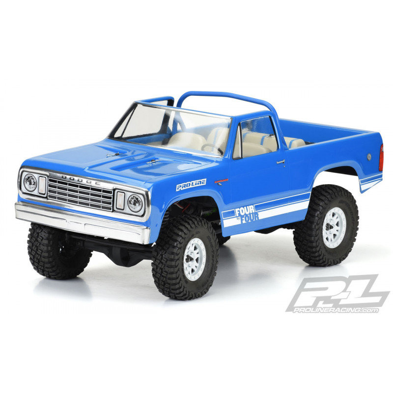

    Sinon en modèles réalistes tu as du choix. Tout dépend de ton budget. Si tu as 200 euros, tape dans le Traxxas, niveau détails sur une carro lexan tu auras du mal à avoir mieux. Si tu n'aimes pas les couleurs de leurs carrosseries toutes prêtes, tu la prends nue + les accessoires au détails, ça reviendra quasiment au même niveau tarif mais faudra la peindre. Après en 313 mm pas énormément de choix : le Bronco, 3 modèles de Blazer, et le Sport en pick-up ou camper. Sinon je te conseille Proline, très bon niveau, prix raisonnables, beaucoup de choix, voici ma prochaine carro par exemple :
    Proline Carrosserie Dodge Ram Charger 1977 3525-00
    Mais je vais rajouter des petites choses : rétros, essuies-glaces, poignées de porte (j'aime pas trop les stickers), je verrais pour ajouter un pare-choc chromé à l'arrière aussi, et un arceau qui n'est pas fourni (attention aux différences entre photos de promo et ce que tu recevras réellement, cf. mon post sur leur Hilux SR5 ...). Comme tu vois elle est déjà pas donnée niveau tarif, mais l'intérieur est fourni, et le hard-top est amovible, je trouve ça plutôt sympa. Par contre pas de blocs phares ou supports leds prévus, là faut improviser si tu en veux !
