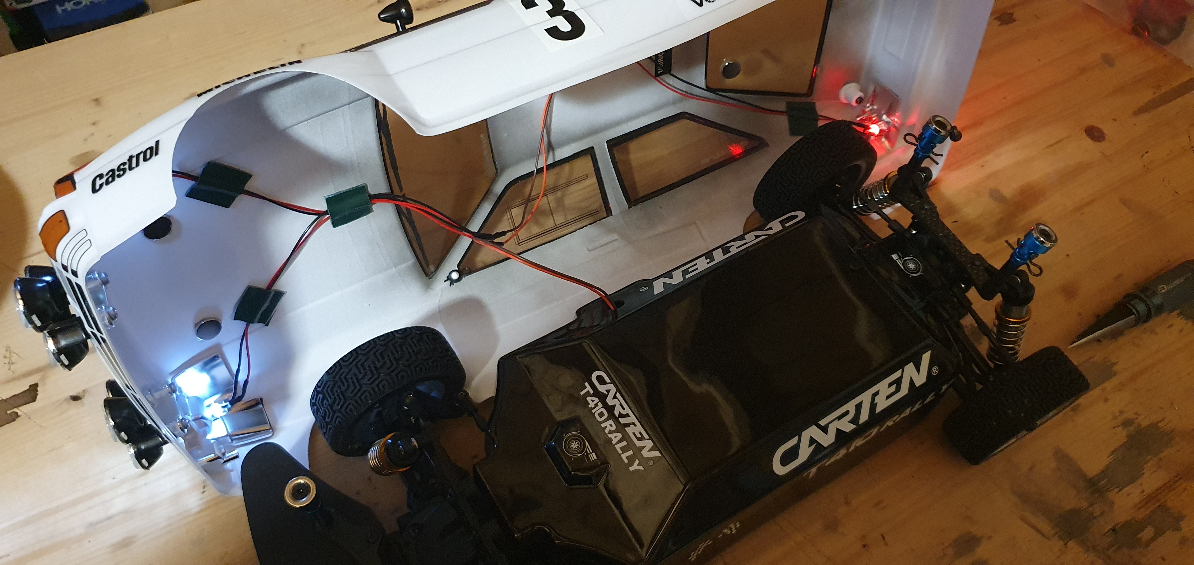

    Les leds sont montées, au moins un truc qui fonctionne :hihi: il a fallu faire un petit trou dans le couvre-châssis pour faire passer le câble :
    Y'a aussi des emplacements prévus pour les clignotants et les feux de recul, je vais m'en passer mais c'est complet ! (y)
    fb11, pleinair37 et dawii aiment ça.

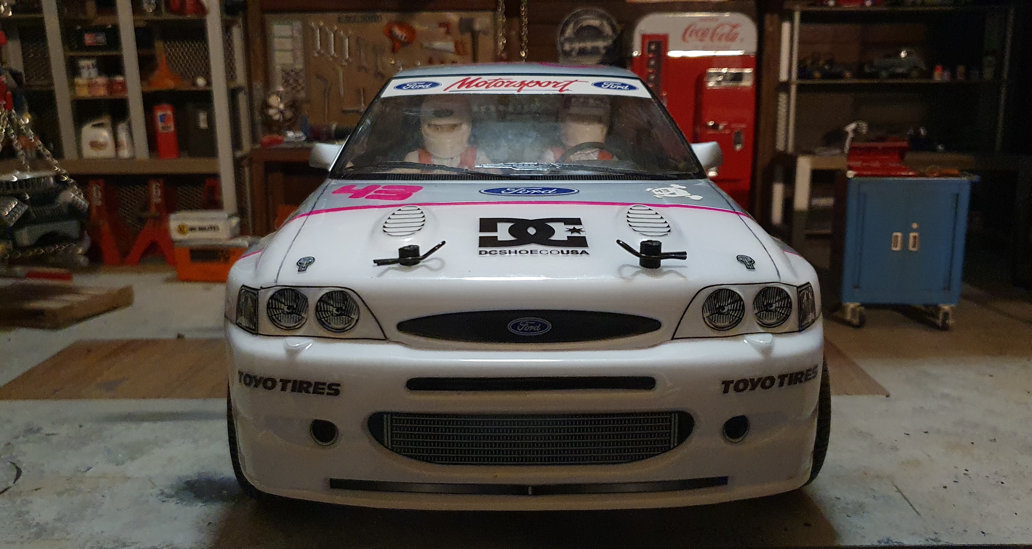

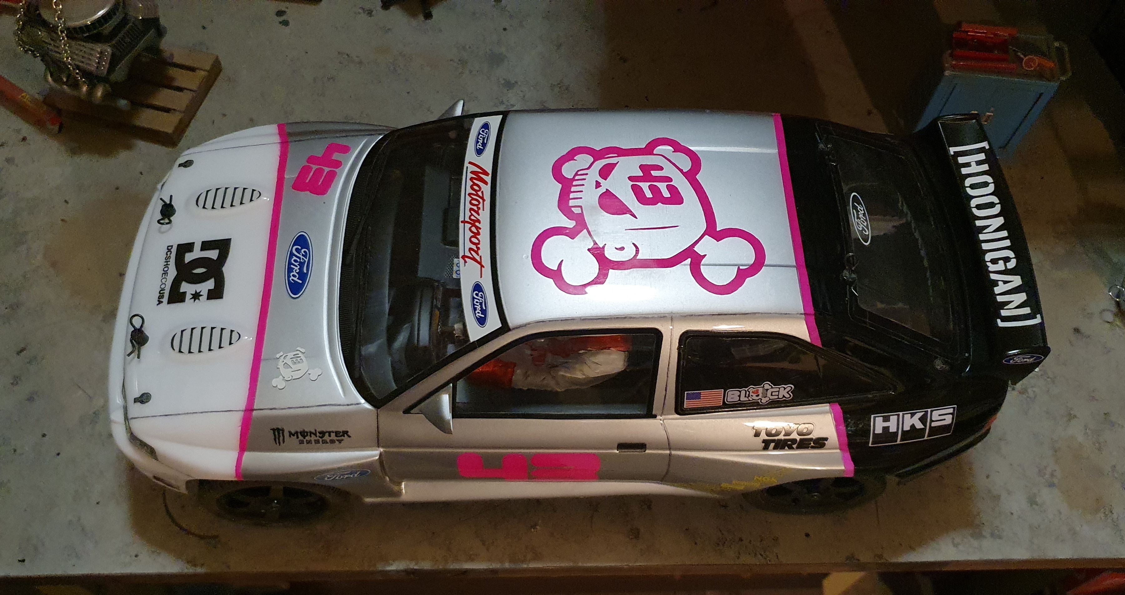

    Ça faisait un moment que j'envisageais de prendre un second châssis rallye, c'est chose faite depuis une semaine. J'ai pris exactement le même châssis, qui fonctionne hyper bien. Je vous refais pas le topo, je vous montre juste le résultat final, un petit hommage à Ken Block :
    La carro était fixée avec des aimants au départ, comme ma première, mais ça a posé pas mal de problèmes : trop puissants, ça a eu pour effet de casser les deux supports arrières lors d'un choc au premier roulage, et puis c'était vraiment galère à retirer avec l'intérieur que j'ai ajouté.
    Pour la déco, c'est fait au pochoir + stickers persos et quelques uns du commerce, normalement y'en aura pas une autre identique :D
