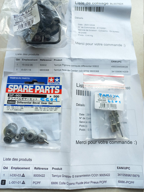

    Hello!
    Ca va faire 1 an que madame n'a pas roulé...
    ...Mais elle devrait rapidement reprendre du service!:)
    Pour faire court quelques petites choses m'agaçaient.
    J'avais volontairement bloqué le differentiel AV pour de meilleures aptitudes 4x4 mais ça accentuait considérablement le soucis de direction trop juste (pourtant améliorée). Ca avait trop tendance à tirer droit et en plus j'entendais que ça forçait sur la cascade pignons à l'utilisation... Bref la conduite ne me plaisait plus.
    Etant persuadé que n'arriverai pas à rouvrir le pignon differentiel verrouillé à la colle PolyUréthane, j'ai commandé la grappe G Tamiya...
    Puis finalement j'ai pu rouvrir le pignon et retirer l'excès de colle sans trop abimer les pignons satellite(y)
    Du coup j'ai gratté en surface, un à un, les dents des pignons.
    Puis tout bourré à la graisse noire.
    La Pu a laissé une surépaisseur qui creer une légère resistance à la rotation, pile ce que je voulais,
    le diff AV fonctionne désormais en quelques sortes comme un differentiel à glissement limité:cool:
    J'ai tout remonté ça fonctionne nikel, la voiture est plus réactive en direction et ça ne force plus sur la cascade de pignons(y)
    En plus de la grappe G Tamiya (cascade de pignons + pignon differentiel) j'ai dans la foulée commandé les pignons satellite et les axes de sortie! Ca fera de la rechange tout neuf.
    Merci T2M, Tamiya et RC Team. Un peu galère pour trouver les réferences, il a fallu pas mal de temps de recherche sur le net pour trouver toutes les ref. J'ai préferé tout prendre pour etre tranquille à l'avenir.
    La suite + tard ;)
