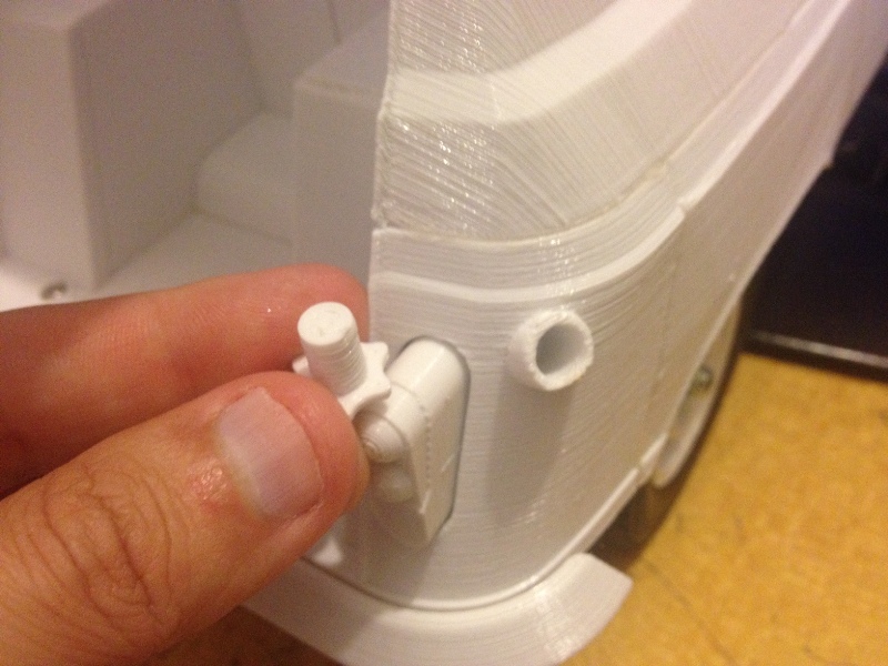

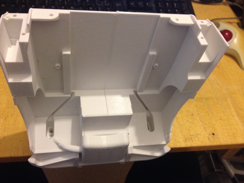

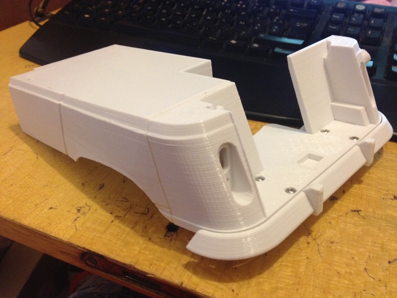

    La suite :

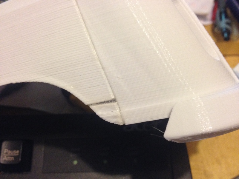

    Petit problème , le coin s'était mal imprimer, j'ai repris un coin d'un proto.
    Mais couper et coller à 3 heures du matin, c'est pas terrible.
    Pour le proto ça ira, et l'autre coté sera mieux.
  2. Teddy
    Of, un bon coup de mastic/ponçage et pouf, ça ira très bien (y) !

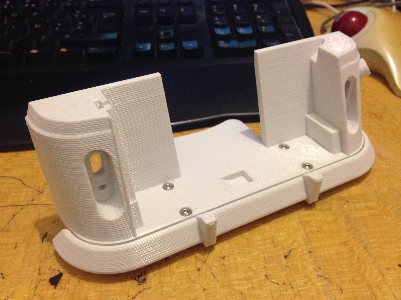

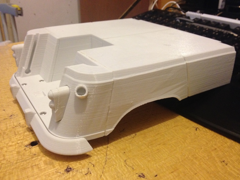

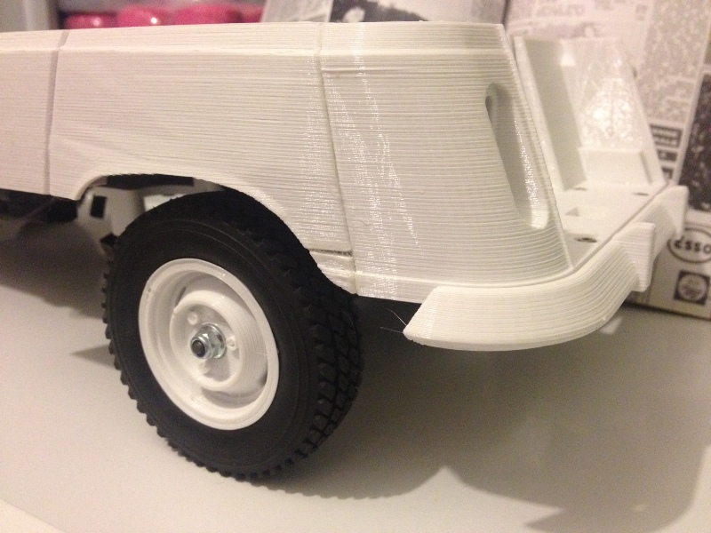

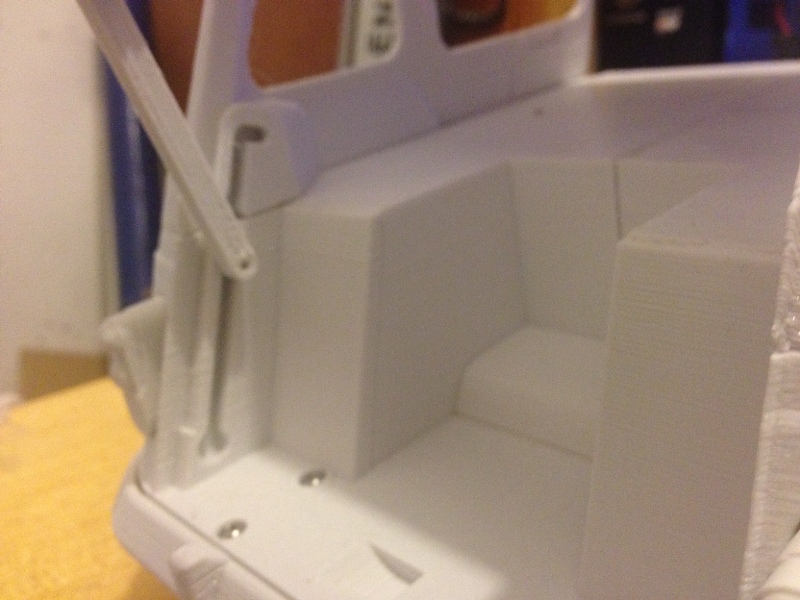

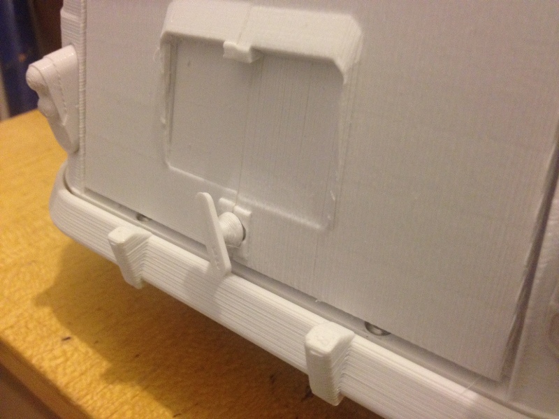

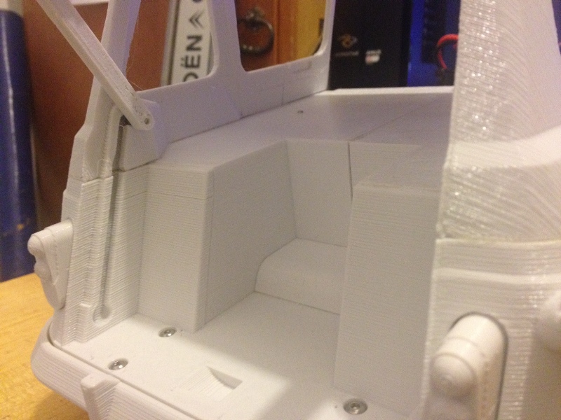

    Pour les couches, la lumière rasante aggrave les défauts

    tu vas passer par la case ponçage?
    tu utilise quoi comme imprimante 3D?
  6. Nicolas
    7 304
    7 821
    Oui, j'aurais du ponçage a faire sur ce proto.
    L’imprimante est une Prusa i3.

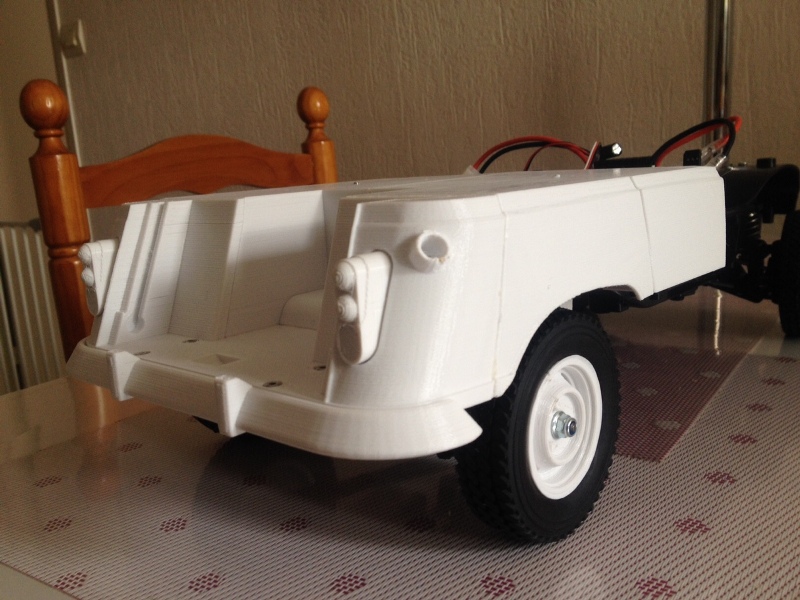

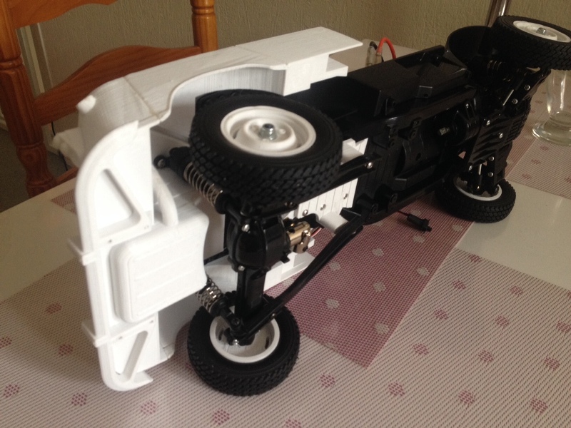

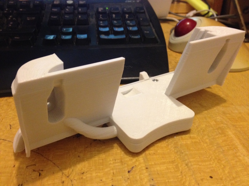

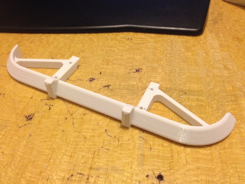

    La suite.

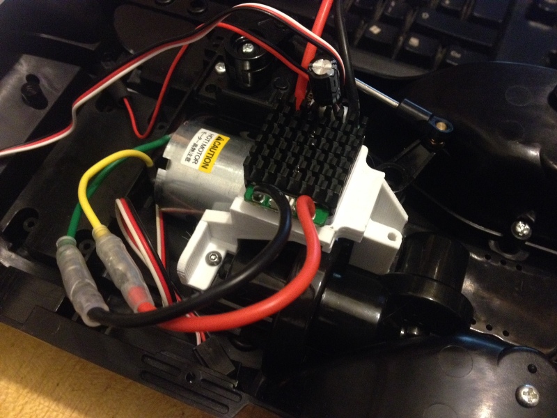

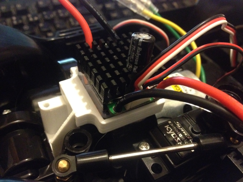

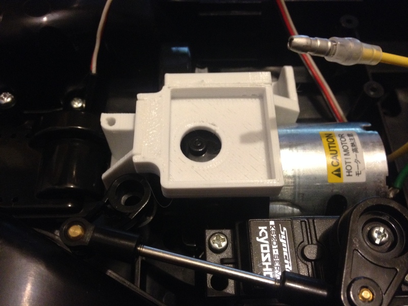

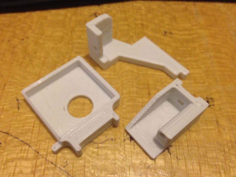

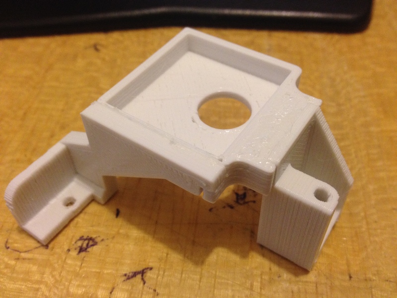

    Après de longue recherche pour savoir le meilleur emplacement pour le variateur, fabrication d'un petit support qui va bien :
    Maintenant, je vais faire les courses.
    #52 Nicolas, 12 Septembre 2016

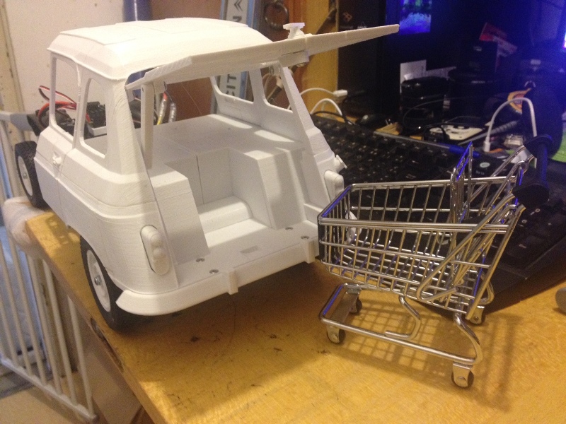

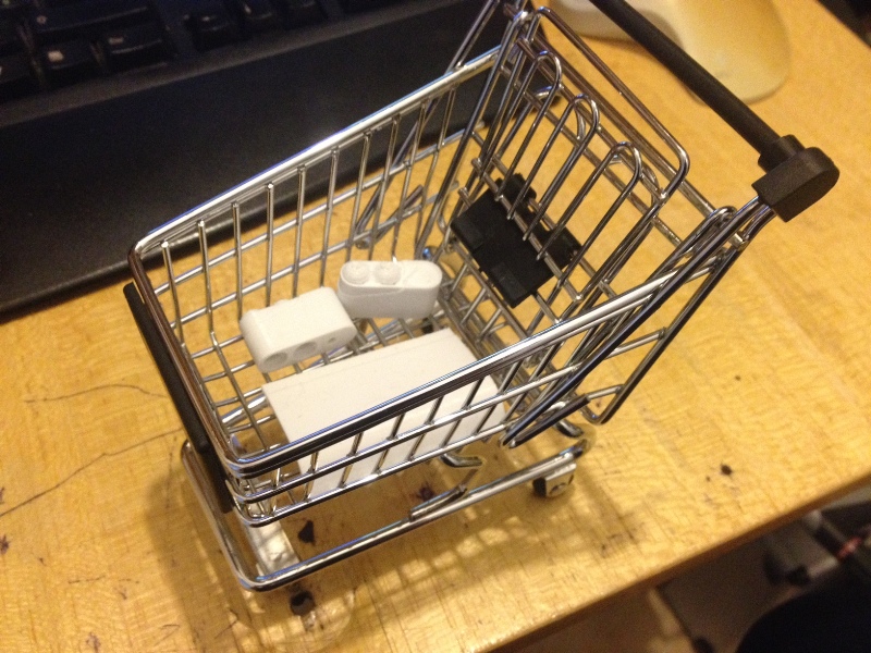

    Je suis revenu des courses.
    J'ai rapporter quelques bricoles dans mon chariot :
    Et la suite du montage :

    Ça pèse pas trop comme carrosserie ?
  15. Teddy
    Justement, faut du poids je pense, avec des suspensions souples, pour reproduire l'amortissement chewing gum de l'époque...
    Comme la 2cv...mais ça tiens la route quand même !
    Sinon sympa ton petit chariot de course (y) !

    La carro du Patrol plus grosse fait 1,7 kilos.

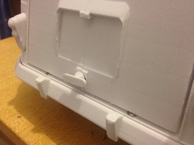

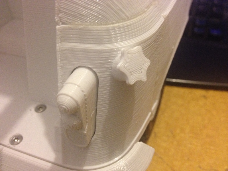

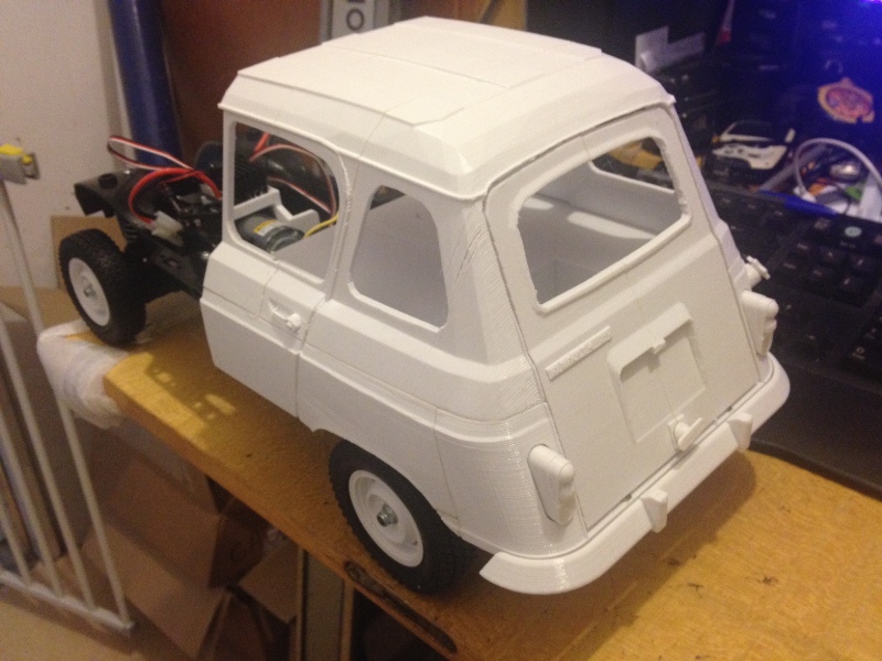

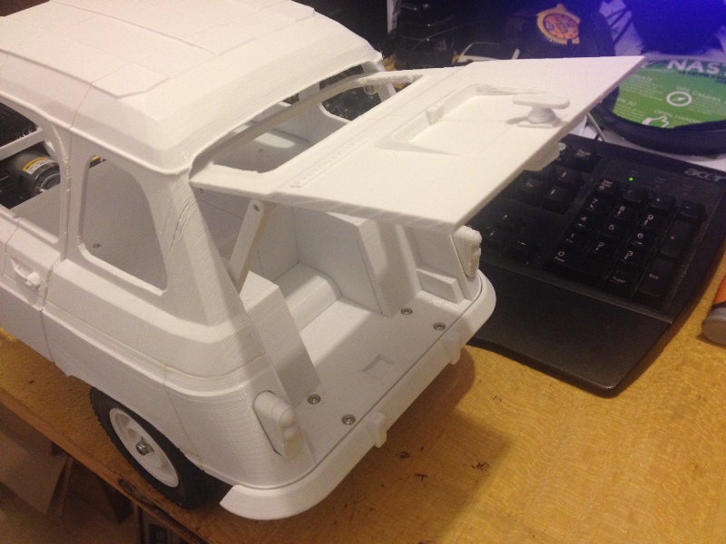

    La re-suite avec quelques détails :

    Le toit est cependant peut être pas la "moulure", enfin l'impression 3D, la plus fidèle à l'original (n)
