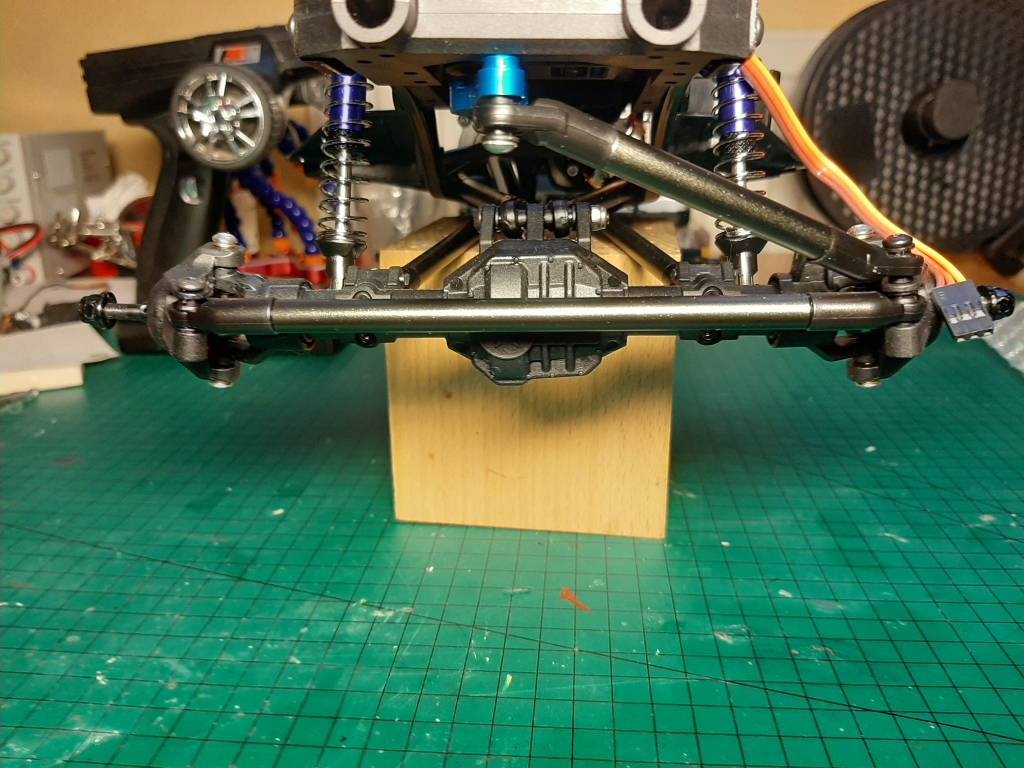

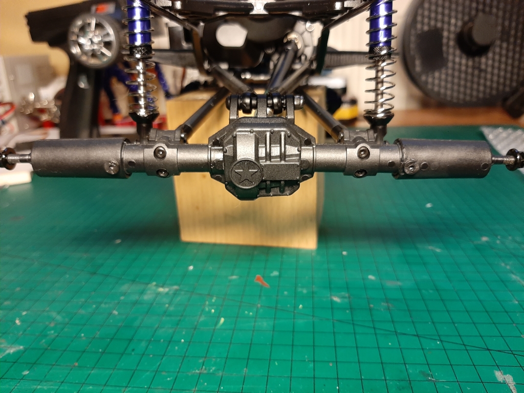

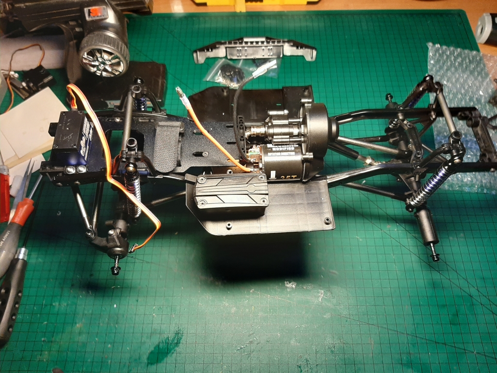

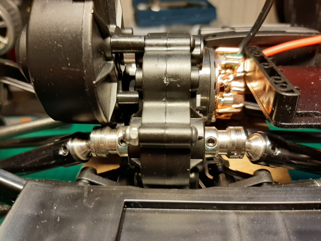

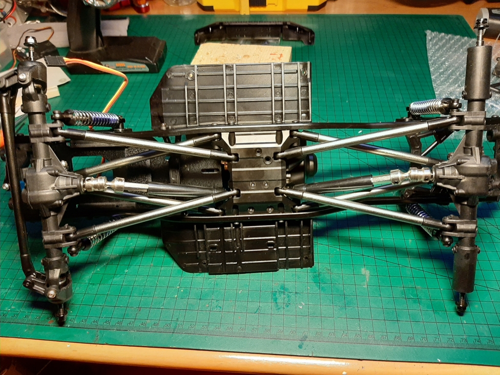

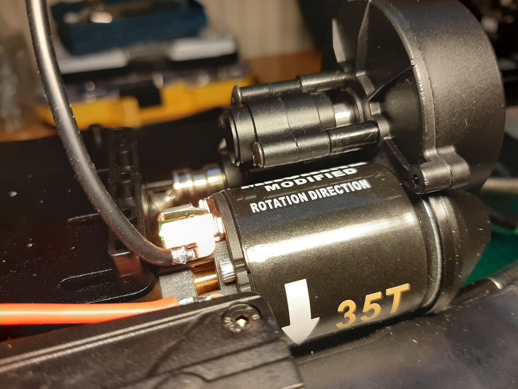

    Apres plusieurs semaines de réflexion et temps passé à regarder YouTube, j’ai décidé de tenter l’expérience du Châssis AUSTAR SCX 10 II.
    Le châssis est en empattement 313mm et est équipé d’un moteur 35T et de 4 roues avec des pneus « tendre » montés sur jantes Beadlock en plastique. Le châssis est équipé de lien et cardans « métal »
    Je l'ai acheté sur Aliexpress avec une petite réduc pour 83€ livré.
    Le châssis semble être un genre de mixte de copie de pont de scx10II avec une copie de boite de scx 10. L’ensemble est correctement assemblé. On verra bien à l’usage.
    Quelques photos sans les pneus (cliquer sur les miniatures pour les agrandir)
    Je suis entrain d'installer un vario 1060 et un servo de 25kg que j’ai en « stock ». J’ai commandé une carro de Jeep.
    Je vais essayer de vous faire des vidéos des différentes étapes et vous donner mon avis perso
    A++

    Ca y ressemble beaucoup mais c'est pas tout à fait la même chose. Position du servo et batterie, moteur/boite plus sur l'arrière, liens qui font moins cheap, cardans de trans métal hexa au lieu de plastic à cannelures. Le RFM est monté d'origine avec 4 liens + barre Panhard :confused:... Le Austar semble plus qualitatif.

    Les ponts sont une belle m*rde. Pas de chasse réglable et les cardans avant sont en sucre.
    Bien sur, pas du tout compatible avec les pièces de scx10-2.
    Pas cher c'est déjà trop cher...

    j'ai un moteur austar 35T à charbon sur mon bj r&p ,il fonctionne bien R.A.S :)

    La barre de direction est monté bizarre.
    le palonnier vers l'arrière ça serais plus beau et plus éfficace.
    Malheureusement encore un scale avec le servo sur châssis sans barre Panhard alors que c'est mécaniquement obligatoire avec ce montage.
    Là faut soit monter le servo sur le pont soit prendre une des deux barres supérieur et la convertir en barre Panhard.
    Pour le reste j’attends de voir ton avis et ta vidéo.

    Salut Nicolas,
    Pour ce qui du palonnier, dans l'autre sens ça me limite le débattement du pont avec le palonnier Alu que j'avais "en stock". A affiner par la suite
    Pour la position du servo je suis du même avis et constat, je vais tester comme ça et après je verrai si soit je met le servo sur le pont, soit je rajoute une barre panhard
    Pour ce qui est du braquage, je suis je pense a environ 40-45° sans que les roues en 2.2 touchent les amortos (amorto qui seront a modifier ou a changer car des poutres)
    Pour l'instant mon objectif est de tenter de réaliser un crawler fonctionnel (je le sais pas parfait pour les puristes;)) au cout le + réduit. c'est le défi que je me suis lancer. Je pense y arriver au vu des prix des "accessoires" achetés. je vous tiendrai au courant en fonction de mon temps pour avancer dessus
    A++

    j'ai pu trouver du temps et avancer pour monter l'électronique.
    Je viens de recevoir la carrosserie. Elle a pris des pets durant le transport vu le conditionnement mais moins pire que prévu.
    Prochaine étape le test de roulage je pense le week-end prochain si le temps le permet.
