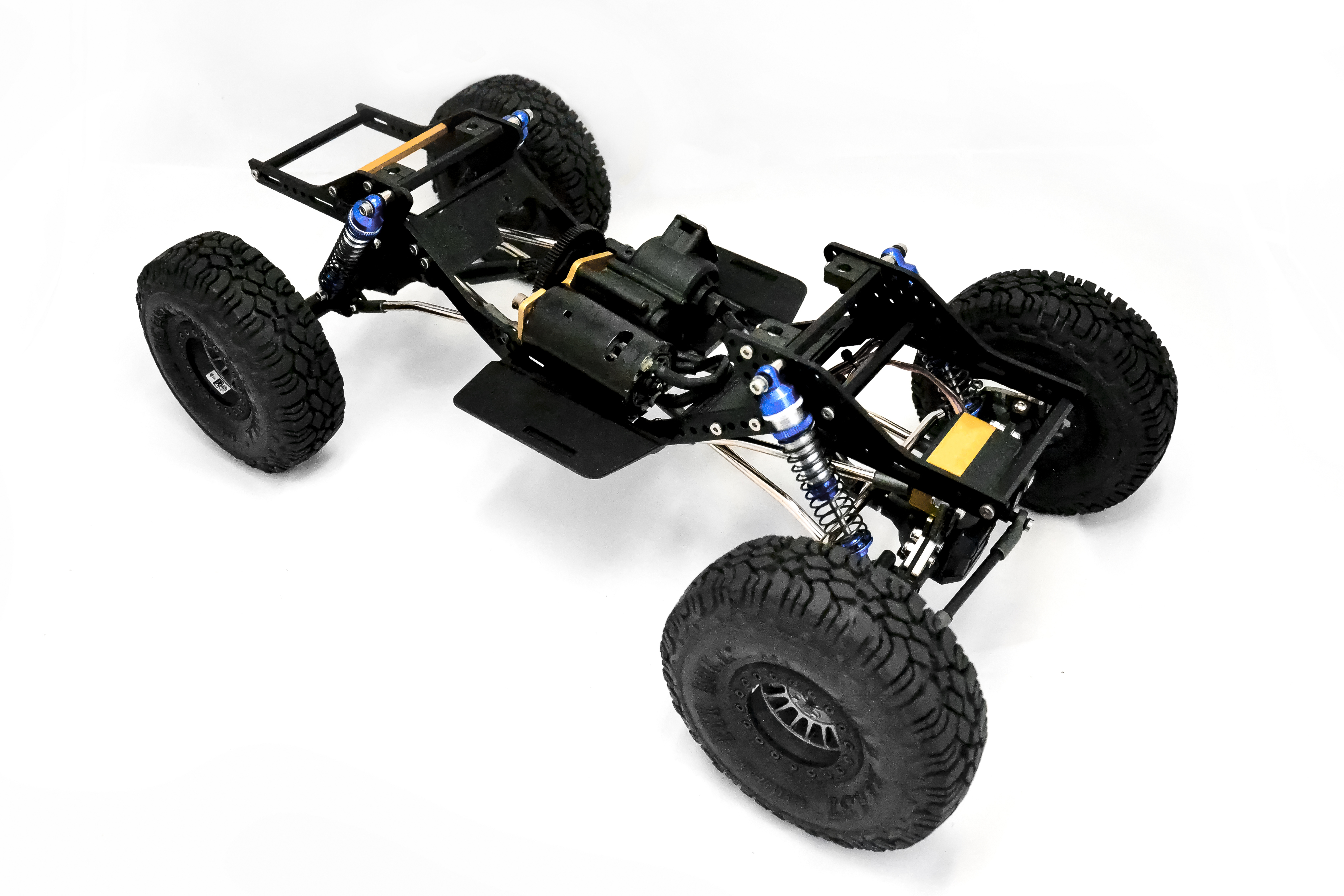

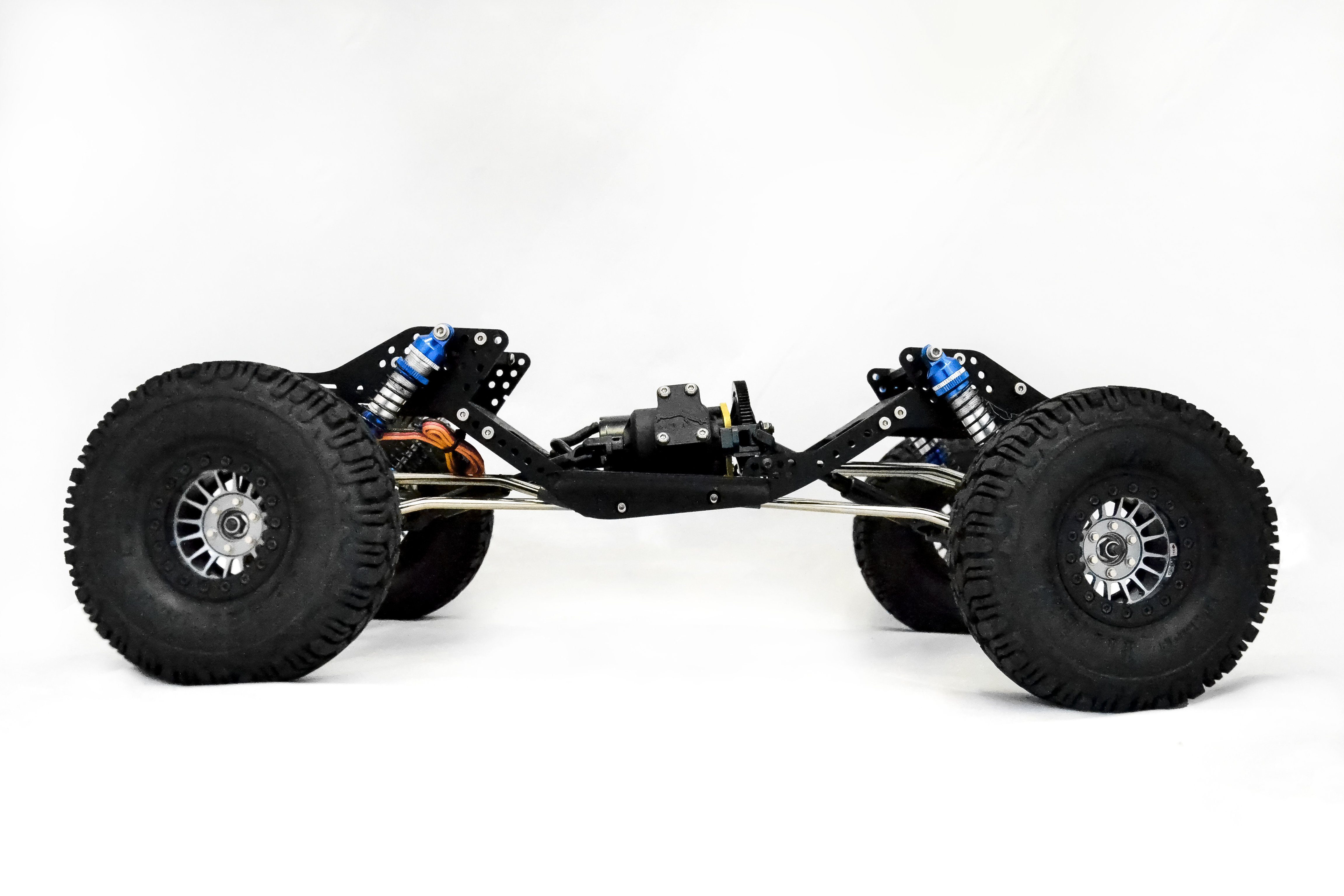

    Petit post pour lister les Châssis de Scale performance sur lesquels ont peut monter différents ponts en fonction des modèles : TRX4, Capra, Scx10, AE Enduro, etc...
    Nos amis Espagnols de Crazycrawler propose une nouvelle version pour 2022 toute ressemblance avec un chassis déjà existanr n'est que le fruit du hasard...:D" :
    Dirtycrawler
    ________________________________
    Brazin (USA) 2022 : le HiLow

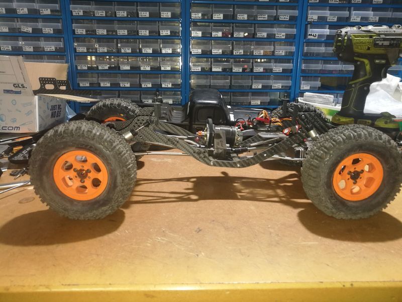

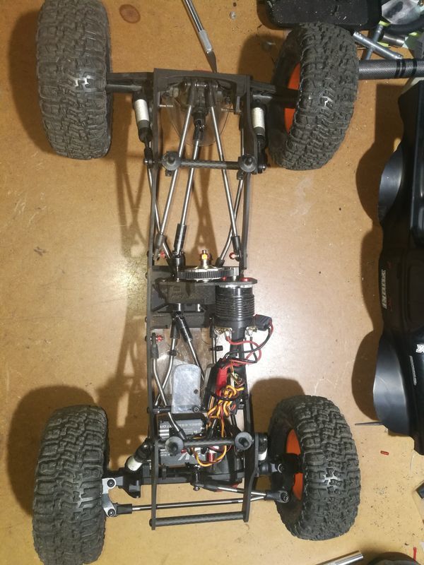

    Pour le yuuki le chassis est visible sur le site de procrawler. J' ai monté des ponts de scx10-3, les liens en titane de 4mm et une carrosserie type power wagon pour cacher tout ça.

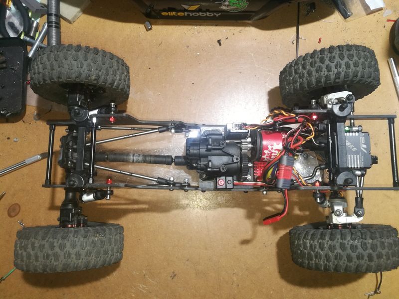

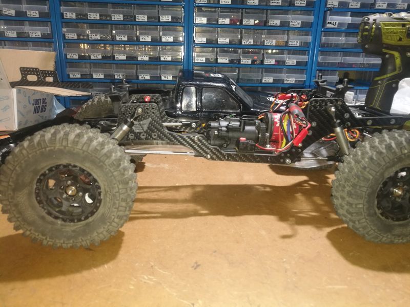

    Le trx4 est monté avec le chassis elite hobby, c' était le premier à sortir pour le trx4. Le servo est monté sur le pont, Overdrive devant et underdrive derrière, des lests maison, vario 1080 et moteur holmes crawlmaster pro en 20t. Il va très bien mais les ponts axial ont un meilleur angle de braquage avec les cardans à croisillons.

    voici quelques photos de mes autos ! J' ai réussi a mettre les photos !
    le chassis yuuki de chez procrawler
    le chassis pour trx4 de chez elite hobbies
