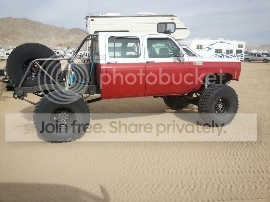

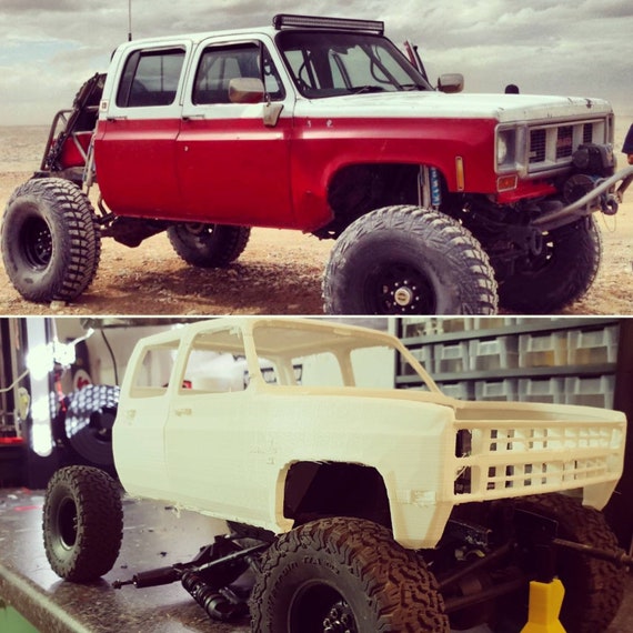

    Au passage une idée de se que je voudrait reproduire :) merci à @moab pour le lien (y)
