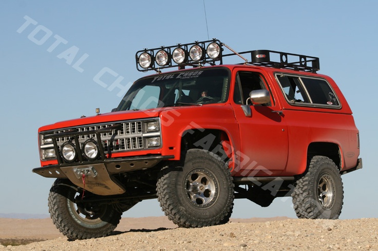

    Pour un look un peu plus barouder j'ai me suis payer une petite rampe lumineuse dans un style "à l'ancienne" qui ira bien avec l'ensemble!
    le modèle 1/1:
    Et voici la 1/10 qui correspond le mieux:
