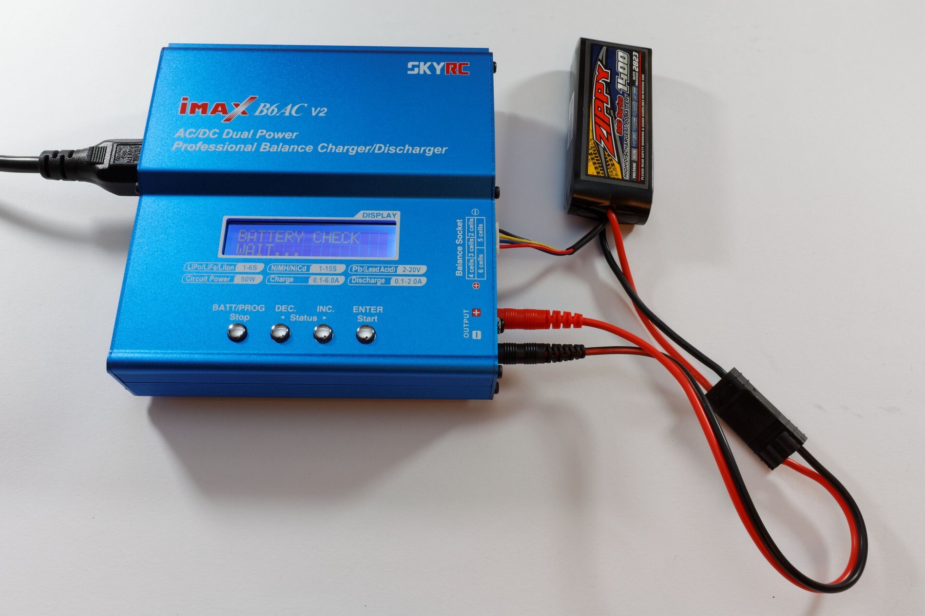

  6. Ju'
    Aug 14, 2020
    5,571
    18,390
    Scal68, gicab and fb11 like this.

  8. tag35
    tag35 membre
    Nov 25, 2012
    210
    97
    Si tu l'as bien branché comme la photo de ju' et que tu as comme message " connection break " c'est que tu as un mauvais contact voir une soudure " sèche" sur tes fils
