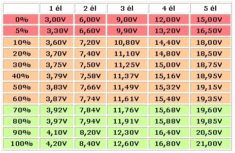

    Je ressors le petit tableau :
    Tu as le pourcentage restant comme ça, après à toi de voir ou tu places la frontière entre le rouge et le orange...
    fb11, lo2b and sawblade like this.

  10. pleinair37
    Jan 17, 2018
    3,132
    3,147
    3,5v me semble une bonne limite à ne pas dépasser trop souvent (entre 5 et 10%). Et tout les 20 cycles il est conseillé de bien décharger une batterie et de la recharger à bloc pour ré-équilibrer un peu les cellules.
    Avec mes drones Dji j'ai mis l'alerte à 20%, le temps de revenir tranquillement, je suis au final entre 10 et 15%, bonne limite sécurité / autonomie / préservation.
