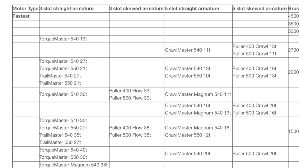

    Si on regarde ce tableau... ton 550 21t correspond à un 540 27t environs...... Et donc pour un BL plus un 13,5t.... donc entre 2500kv et 3000kv selon les marques...... Mais les bl on beaucoup lus de punch et de vitesse ;) De ce que j'ai peu voir avec ce que j'ai.....
    D'ailleurs j'ai pas fait gaffe sur la fin du tableau holmes qui fait partie des meilleurs pour eux c' est 2200kv.......

    Daccord j'aimerais savoir si je met le kit brushless en 2300, sa ira bien moin vite que mon titan 21t et j'aurais plus de couple. Le 1800 sa va etre une tortue comparer à l'origine ? je veux qu'il roule un peut moins vite que l'origine met je veux avoir du couple et surtout je veux pouvoir lâcher les gaz en monté sans qu'il descend tout seul.
