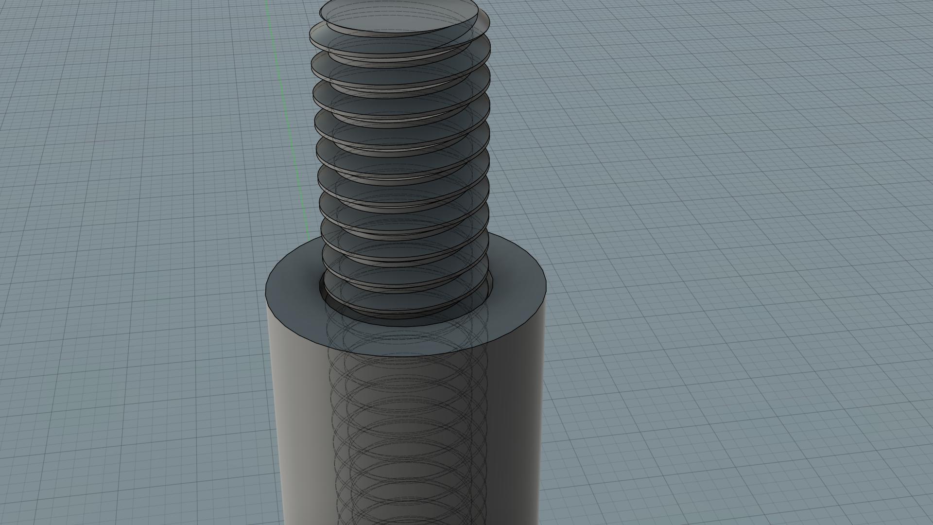

    Quand on installe des éléments de châssis en alu à la place des plastiques d'origine, on se retrouve avec beaucoup de jeux dans toutes les fixations des liens et autres rotules,
    Si le calage latéral (axial en fait, dans le sens de la vis) peut, en théorie être compensé avec des cales, l'absence de possibilité de serrage provoque du jeu dans l'autre axe.
    https://ae01.alicdn.com/kf/S168f45dbcb0d44f2bcf4df6f9db1e308x.jpg
    Une vis M3 mesure 2.9mm de diamètre, le trou lisse d'une rotule est de 3.1mm...
    Comment combler ce 1/10ème au diamètre sur chaque vis?
    la gaine thermo est trop épaisse pour cet usage.
    trouver des inserts de cette taille me parait fastidieux.

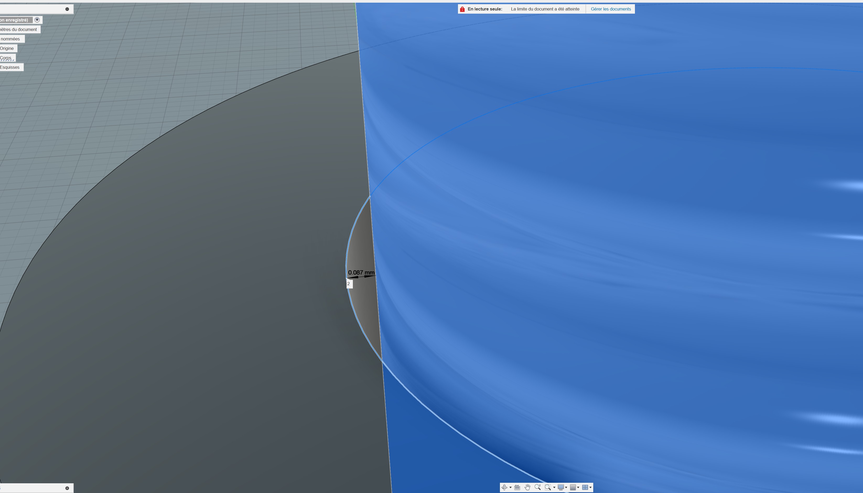

    Pour ceux qui n'aurait pas comprit mon problème:
    Ici c'est de la théorie sur la valeur affichée.
