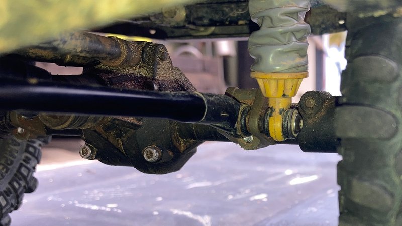

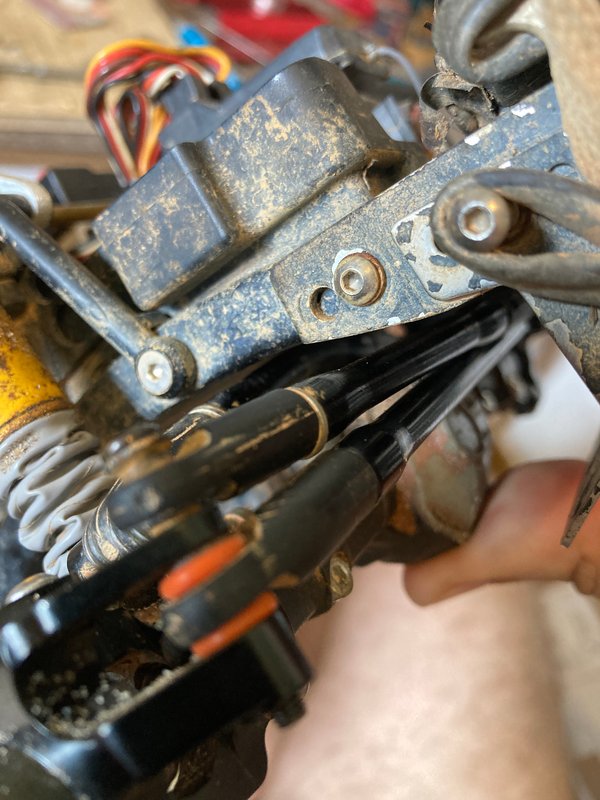

    Sur le Bandeirante (chassis Freeman à l'origine), je n'ais plus de jeux dans les tirants depuis que j'ai placé deux joints torique par rotule (1 de chaque coté).
    exemple sur le lien de direction :
    exemple sur un lien arrière et sur l'amortisseur :
    La rondelle côté tête de vis permet d'éviter que le joint torique ne s'évade.
    fb11 and dawii like this.

    Est-ce que tu as essayé ?
    De par sa forme et la pression qu'il exerce, le joint torique maintien la rotule en place.
    Il agit donc sur les mouvement de la rotule qu'ils soient dans l'axe de la vis ou autour de la vis.
    dawii likes this.

    non, ça ne tiendra que la rotule sur la chape et pas la rotule sur son axe.
