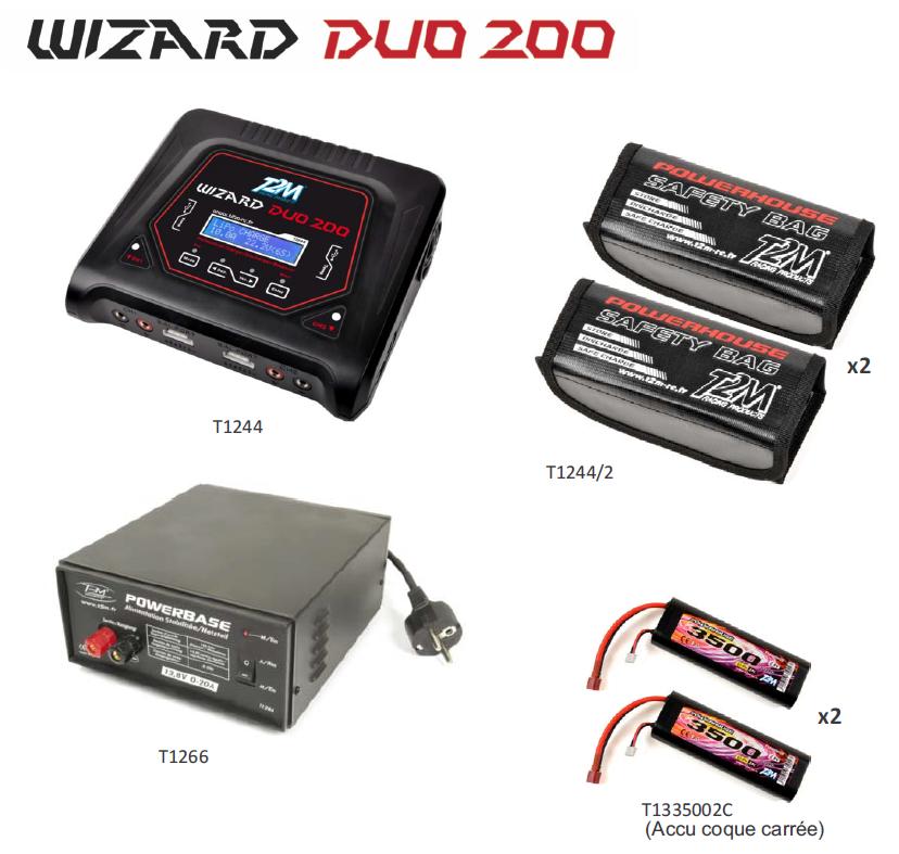

    donc il est en 4 x 50W , j'avoue que je l'avais acheté , mais rendu aussitôt car le site vendeur ne proposait pas l'alim stab qui permets de s'en servir au max de sa puissance de charge , et j'ai pris à la place cet ensemble :
    T2M Pack Chargeur Wizard DUO 200W + Lipo Bag + Lipo 3500mAh + Alimenta
    alors ok il charge en duo mais j'en ai un autre identique donc je les connais bien et ils sont sacrément puissant ...
    :D

    je trouve que à cette puissance ça ne vaut pas le coup alors qu'avec le T2M WIZARD DUO 200 je charge en 1C en moins d'1h toutes mes lipos
    d'où " l'obligation " de lui coller une alim stab sinon je vois pas trop l'intérêt , dsl !!!

    J’ai jamais trop mesuré le temps de charge, mais il faut certainement pas loin de 30 à 45mn de charge pour 4 lipos en même temps. En général j’en charge plutôt 2.
    Je ne m'en sert que sur secteur en 240v, pour l'instant je ne l’ai jamais utilisé sur batterie 12v...
    Du coup avec une alimentation stabilisée il chargerai plus vite apparemment ?

    Alors non, et oui :D
    Parce que pour l'exploiter au max en effet on passe par une alimentation externe, mais elle a pas besoin d'être stabilisée (c'était ça le sens de ma remarque).
