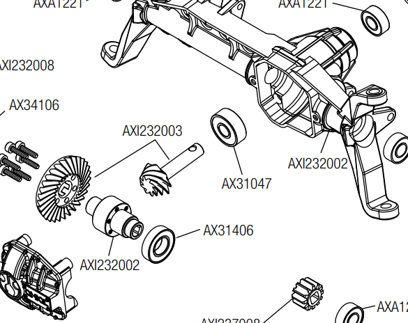

    Salut à tous, petite question, les couples coniques de l'axial 10.2 sont ils les mêmes que ceux du 10.3.
    Merci pour vos réponses.

    Sur le site axial racing il y a toutes les notices de montage.
    Compare les références et tu aura ta réponse.

    Apparemment ce ne sont pas les mêmes références...

    Toujours sur le site Axial, dans les pièces détachées il y a la liste des modèles compatibles.

    Les couples coniques sont effectivement différents. Le sens de rotation en entrée de pont sont différents entre un pont droit et un pont portique.
    Sur un 10.3 : le pas du pignon d'entrée est à droite.
    Sur un 10.2 : il est à gauche.
