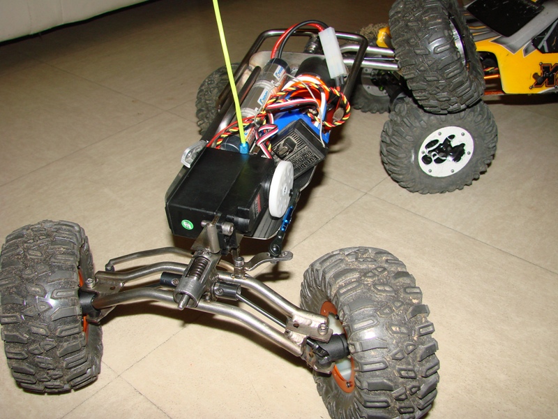

    :inkoi3: la taille du servo !!
    Il pèse combien, et développe combien couple ?
  2. Nicolas
    7 360
    7 972
    Re: Crawler 2.2 - Home Made V.2
    C'est un Hitec HS-805BB+
    152 g pour 24,7 kg à 6 volts

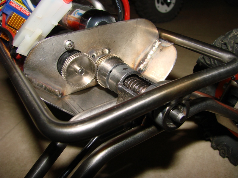

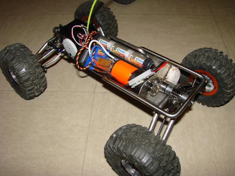

    Alors la, tu gagne au point aux essieux Pulson. Le Chassi stick parfait. Du superbe travail.
    J'ai une petite reproche a faire... Le sky ça fait trop de ferraille et poids suspendu... Tes AQ's en 2X3 sur le pont avant ou un 'tit Lipo ça marcherais mieux.
    Du reste bravo et chapeau bas :yeah3:

    je trouve dommage de pas aller jusqu'au bout... la conception et la réalisation sont top... mais ce servo enorme (bon ok un standart de mm couple c'est hors de prix...) et surtout l'accu....
    par contre tu vas utiliser quoi comme vario ??

    J'avais déjà tout en stock. Les seul éléments acheter sont les vis sans fin et leur pignon et les pignons de sortie moteur.
    Pour l'accu je reste sur mes gros stick 4000 car il ont une bonne autonomie, mon AX-10 est avec les même accus standard.
    Est ce raisonnable d'investir dans des accus cher, dangereux avec une durée de vie moindre pour faire du loisirs ?
    Pour le variateur c'est celui que j'avais acheter avec mon ARTR avant que je l'équipe d'un Rooster Novak.
    Donc ce seras un Duratrax Intellispeed.

    Sans dépenser un rond, tu prend ton pack et tu le refais en 2X3 ou 4+2 :wink3:

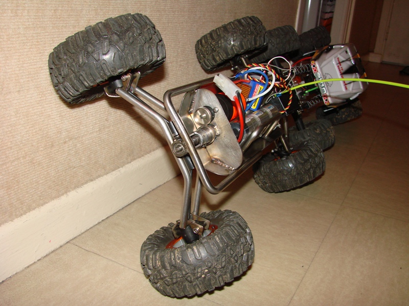

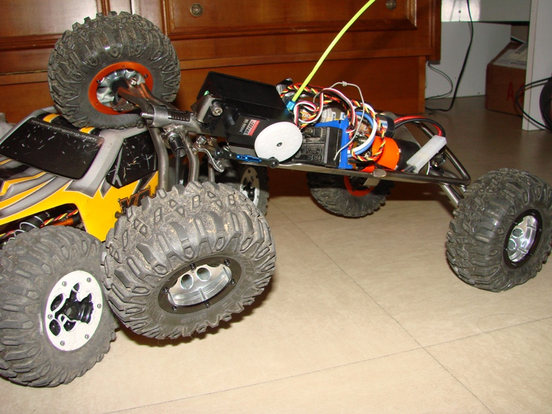

    Ce soir il a passer une étape importante :
    Il est vivant .
    Donc il a fait ses premier tour de roues dans l'appart'. A grimper sur les murs, escalader le canapé...
    En gros, ce qu'on fait tous pour tester quand on n'a pas un terrain dans le jardin. :wink3:
    Je n'ai tourner que 2 minutes pour vérifier l'ensemble. J'ai peur de flinguer les vis sans fin car je n'ai pas encore fait de couvercle et donc ça tourne simplement avec deux pichenette de WD-40.
    Bizarrement il n'y a pas de torque twist par contre il fait le même bruit de moulin qu'un Losi :smile3:

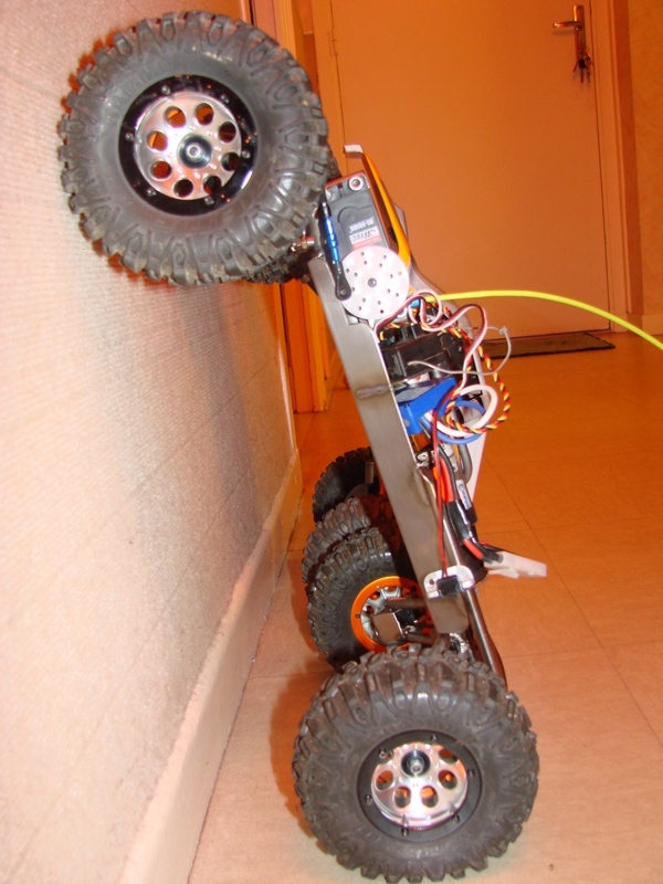

    En équilibre sur deux roues:
    Test d'inclinaison maxi accompagné de l' ARTR:
    Correct pour un engin tout ferraille de 3 kilo ( l'ARTR fait 2,50 kg) :wink3:

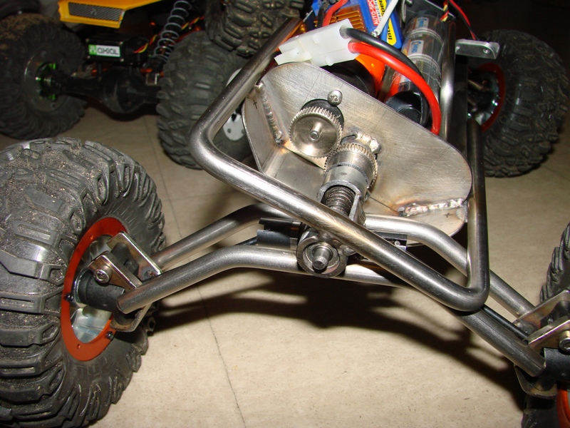

    La barre postérieur du chassi ne bride pas le croisement?

    Pour l'instant je n'en ai pas mis.
    Je verrais a l'usage si le besoin ce fait sentir.
    Si mais c'est fait exprès. :wink3:
    Je ne voulais pas d'un croisement énorme donc je me suis servi de la barre (qui maintien l'autre coté du pont) comme butée.
    Poser sur la roue c'est le croisement maxi sois environ 12 cm.

    Tu pourrais bien le poster sur RCC.com. Pour que les riquains sachent qu'en Europe il y a aussi de l'innovation dans la discipline :wink3:
    C'es marrant de ne voir pas pivoter l'essieux frontal. ça ne serais pas un handicap aux abordages des obstacles niveaux traction :confused3:
