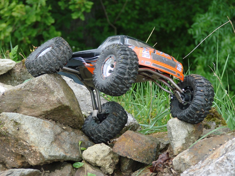

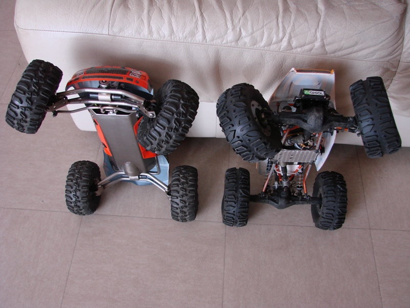

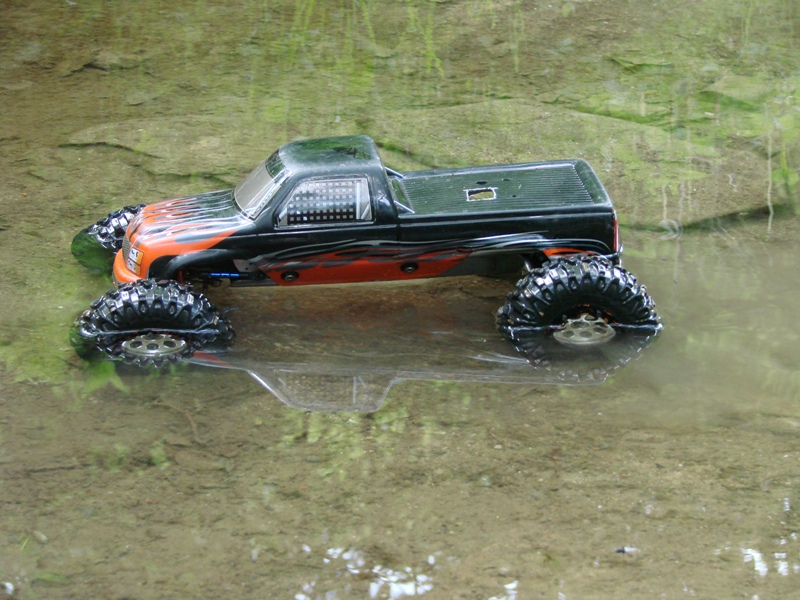

    Voici des nouvelles.

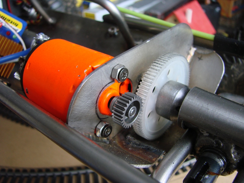

    Après plusieurs essais, j'ai enlevé le réducteur Graupner pour passer par une simple réduction pignon/couronne :

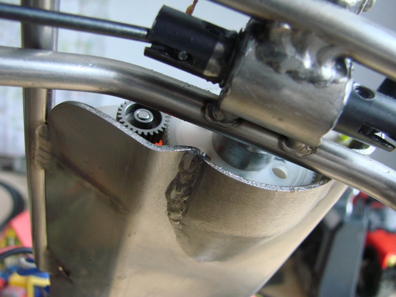

    Pour ça j'ai du modifier un peu le dessous du châssis :

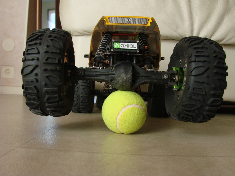

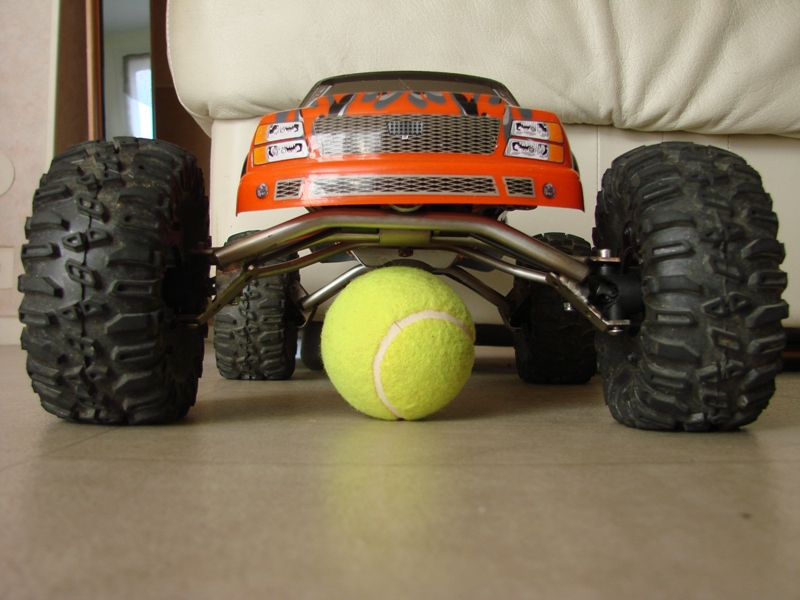

    Quelques photos avec carro pour comparer avec un AX10 :

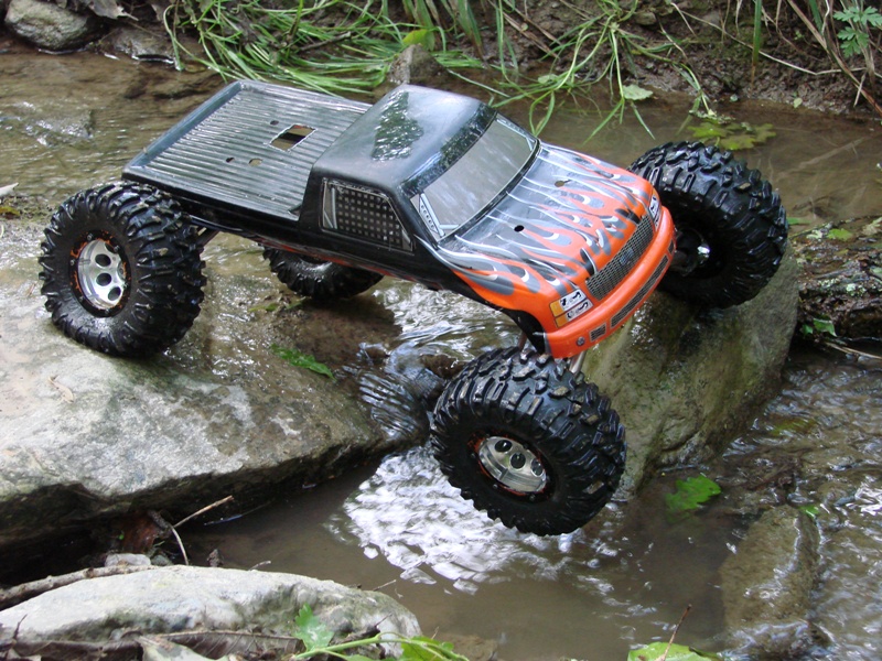

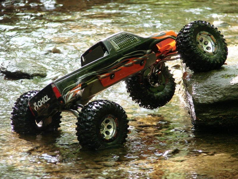

    Quelques photos en situation :
    Le lien :
    :zunt3: Nicolas

    Sa va faire mal avec le passage sous les ponts.
    Juste un petit truc à voir: Des vrais pneus :rir3: :blerp3: :mdr3:

    Superbe la vidéo un super crawler
    Manque plus qu'a régler le torque twist :wink3:

    quand le train arrière est sollicité pour passer un obstacle, c'est le châssis qui a tendance à tourner autour de l'arbre central :disap3:
    il faudrait un dig :yesd3: l'avantage avec les vis sans fin, c'est qu'il suffit de ne plus entrainer le pont... il bloque naturellement
    moi je ne saurais pas comment faire, mais toi tu vas trouver :brico3: :rir3:
    j'avais vu un truc pour les axials qui se montait sur le cardan arrière il me semble et qui débrayait le pont arrière,
    je voyais pas l'intérêt sur un couple conique, mais là ça pourrait peut-être être intéressant
    en revanche, je ne le retrouve pas :elamar3:

    Ya quasiment pas de torque twist grâce a la vis sans fin.
    Dans la position ou il y en a sur la vidéo c'est presque le point de renversement.
    Donc pour l'instant je vais surement laisser comme ça pour les prochaines sorties.
    Faut bien que je laisse un peu d'espoir a mes concurrents. :wink3:
    Au fait là sur les vidéo il est a 3.2 kg donc en état de marche avec 35 gr de lest par roues.
    :zunt3:

    J' amènerais aussi l'ax10 car j'ai peur de m'ennuyer avec ce proto par manque de difficulté.
    C'est limite trop facile de rouler avec. La preuve sur la vidéo je cherchait a le coincé, et bin je n'ai pas pus. :rir3:
    Et pourtant la garde au sol sous les ponts n'est plus que de 75 mm.
