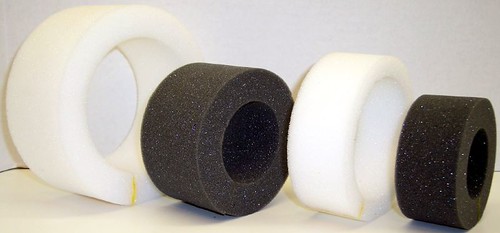

    Petit bricole du jour, en ce moment je travaille beaucoup sur les mousses. J'avais installé les Vanquish Foam System. De bonne mousse, mais très compliqué à "régler"...
    Puis le démontage/remontage des jantes entre chaque essaye de conf. :mad3: :grain3:
    Bref, je me suis redirigé vers des produits plus "simple". Je me suis donc mis à la recherche de mousses suffisamment souples, pour permettre aux pneus, des HB rover 2.2, de se déformer correctement, mais pas trop. D'être assez dense, pour donner aux pneus une bonne tenue en devers et d'éviter qu'ils se déforment trop en cas d'effort... Je me suis bricolé une piste test à devers et il en ressort, qu'en l'état actuel, les mousses avant sont encore trop molles et le pneu se déforme trop et perd peu à peu de l'adhérence. A l'arrière c'est pire, le maintient est encore moins bon et le crawler, dans les devers à tendance à rouler en crabe, l'arrière glissant trop. Ce phénomène est accentuer, comme là dit Plouka, par la différence de rapport entre le pont avant et arrière.
    J'ai trouvé sur le forum US, des mousses mémoires intéressantes, vendu par Crwler1.
    [​IMG][​IMG]
    Ces mousses ont un fort pouvoir de mémoire et sont dense. Beaucoup plus que les mousses blanches que l'on trouve couramment. Les trois couleurs correspondent à 3 densités différentes, mais je parlerai de ces mousses sur le Bully, elles sont installés dessus actuellement.
    Ensuite, j'ai testé les Proline 2.2" Oversized 2-Stage Rock Crawling Memory Foam.
    J'ai pas été particulièrement convaincu par ces mousses, l'insert dense en mousse noire est trop petit à mon gout, et n'offre pas suffisamment de tenue en devers. De plus la mousse mémoire blanche est trop molle, et le pneu se déforme trop. Mais déjà, il y a une petite bidouille pour bien arranger les choses. Les HB rover sont vendus avec des mousses noire, denses. Ces mousses sont bonne mais trop petite pour le pneu, il y a un peu de jeu entre la mousse et le pneu, une fois monté. Il suffit de remplacer l'insert noir des mousses Proline par les mousses noire fournit avec les HB rover, et le tour est joué. Les mousses noir des HB rover ont un diamètre plus important que l'insert noir Proline, mais ca rentre sans problème. Résultat une fois monté, le pneu à une excellant tenue en devers tout en gardant une bonne souplesse pour se déformer suffisamment. On gagne en précision de pilotage. J'ai utiliser se montage pour l'arrière, l'avant étant plus lourd, j'avais besoin de mousse un poils plus dense.

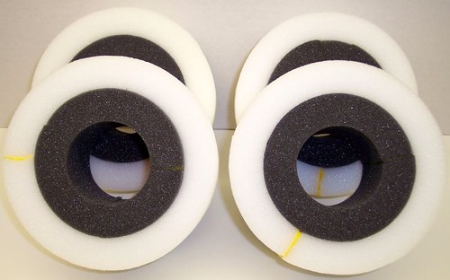

    J'ai finalement trouvé mon bonheur pour l'avant une nouvelle fois sur le forum US, les Nova's Ark 2.2 dual stage foams.
    Ce ne sont pas des mousses mémoires. La mousse noire, est aussi dense que la mousse noire des Proline, la mousse blanche, moins dense, offre plus de maintient que les mousses mémoires. La raison de ces mousses, c'est que les mousses mémoires sont très sensible au changement de température, elles durcissent au froid, les Nova's non. Bon, en Guyane, il fait toujours 30/35°, les variations de températures, c'est pas trop mon problème. Mais bon, j'suis curieux et je voulais tester. Elle sont arrivé ce matin, donc sitôt reçu, sitôt monté. Et les premiers tests me plaise bien, excellante tenue en devers, même à plus de 45° de devers le pneu garde bien sa forme, et le crawler ne glisse pas doucement vers le bas de la pente. Le pneu de déforme encore suffisamment pour offrir une bonne adhérence, sans toute fois s'écraser sur les obstacles. Là encore, on gagne en précision de pilotage, le pneu étant mieux "maintenue", il offre un meilleur guidage. Maintenant, le crawler dans les même dévers, ne roule plus en crabe comme au début, cool !!
    Encore une fois, si le temps le permet, je vais essayer de filmer tout ça. Mais, on dirait un fait exprès, en ce moment, il fait beau la semaine et il pleut le week-end :rentr3:

    les mousses nova sont tres réputées sur RCC, je pense p-e en prendre en 1.9 :wink3:
    vivement la vidéo :blerp3:
  15. Bad Rax
    Bad Rax Homo Crawlerus
    3 244
    349
    Re: Crawler sur base WK [CrawlerPillar] [Châssis V3]
    N'hésite pas, elles sont vraiment très bien!! C'est de la fabrication artisanale, mais elles sont vraiment bien fini, c'est très propre. De plus elles ne sont pas particulièrement chère, c'est $25 le set de 4. J'ai eu pour $13 de frais de port, j'ai reçu le colis en 15jours... c'est rapide ;)
