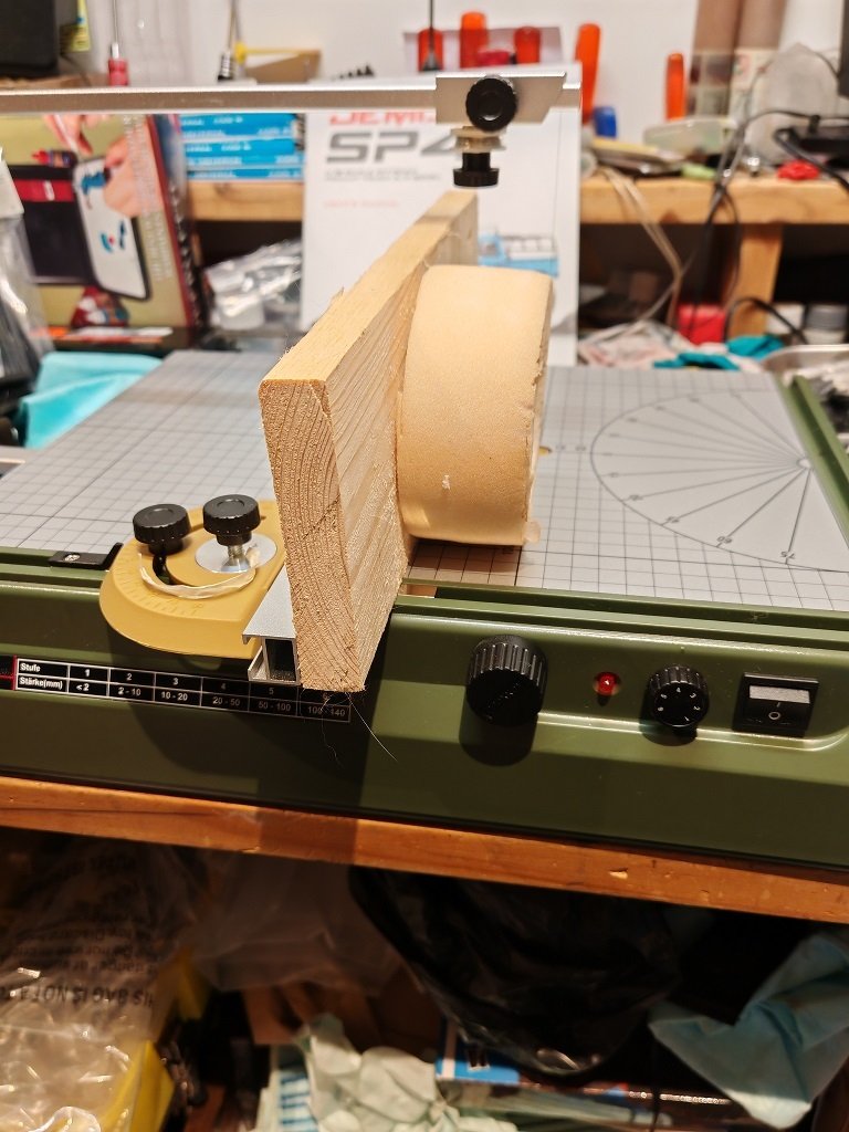

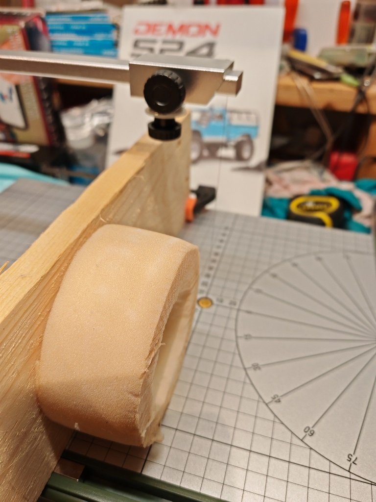

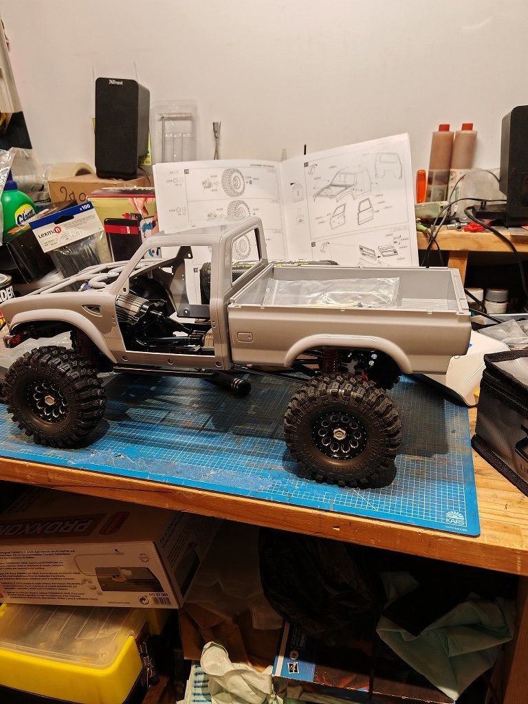

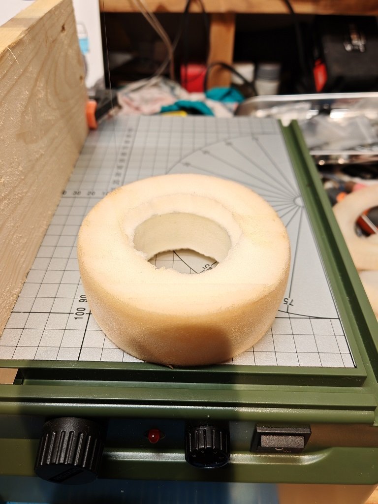

    Bonjour à tous,
    bien suite de mes péripéties avec mes mousses, j'ai sorti le fil chaud pour réduire en largeur mes inserts.
    Après plusieurs coupes et différents essais, j'ai enfin réussi à monter les deux dernières jantes.

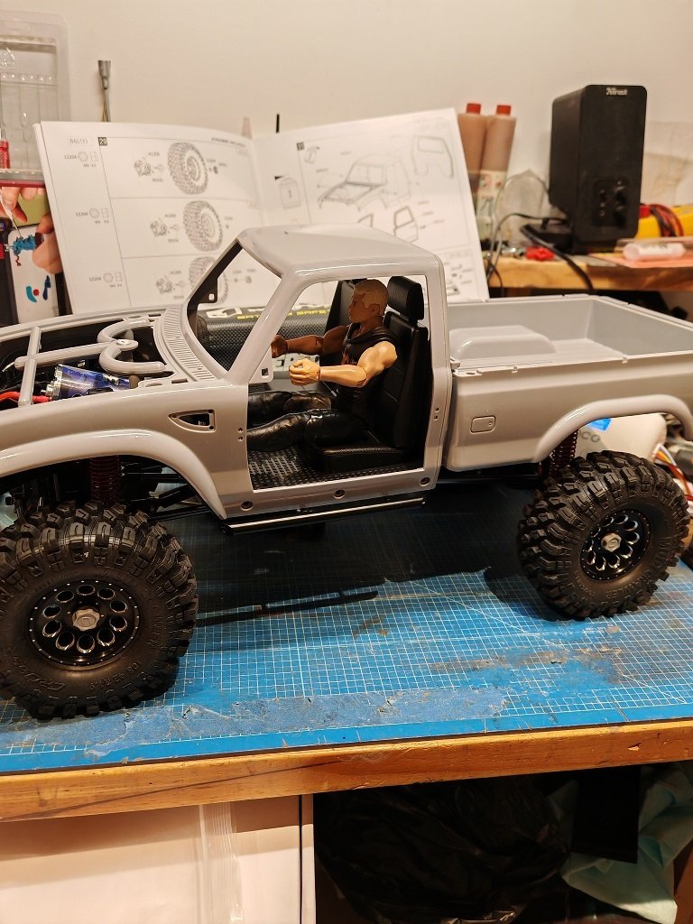

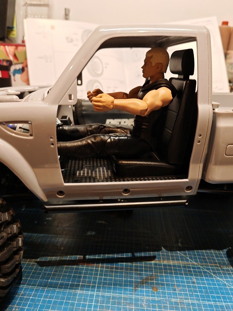

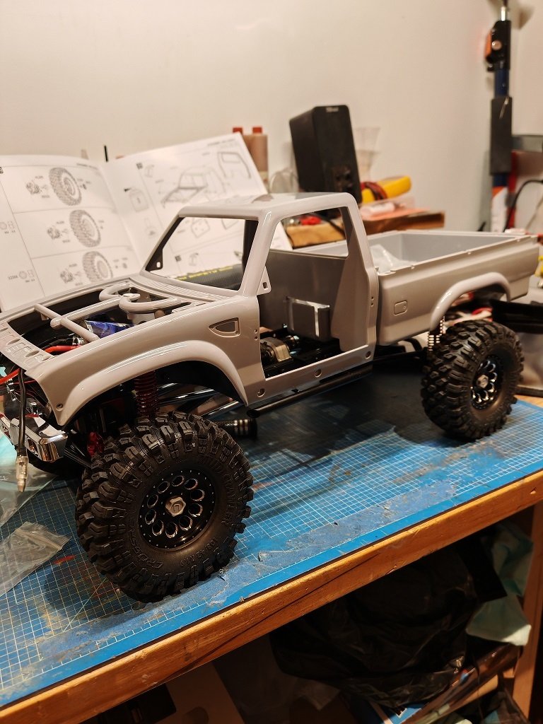

    J'ai enfin pû mettre les jantes sur le chassis, et du même coup j'ai voulu voir ce que çà allait donner avec la carrosserie.
    Tant que j'y étais j'ai fouillé dans ma caisse à brol et j'ai retrouvé un personnage qui pourrait prendre place au volant, j'ai donc installé à
    blanc l'intérieur qui sera très certainement repeind; on en reparlera plus tard.
    Maintenant vient le temps des questions à la c..., j'aimerai bien éviter de rater la peinture de la carrosserie et j'aimerai avoir différents conseils
    pour la marche à suivre, j'ai vu sur une vidéo que certain lavait la carro avec du produit à vaisselle, et d'autre la ponçait avec un papier de verre
    très fin avant de passer l'apprêt, ensuite peinture et enfin reponçait encore avant de passer un vernis, qui lui même sera poli avec un autre papier
    de verre encore plus fin.
    N'ayant aucune véritable expérience en peinture de carro en ABS, je préfère demander conseils.
    Quelle type de peinture en bombe ou à l'aéro utilisez vous? Est il vraiment nécessaire de poncer la peinture avant le vernis, sachant que je ne souhaite
    pas faire une peinture genre délabré, parce que tout simplement je ne sais faire.:hihi:

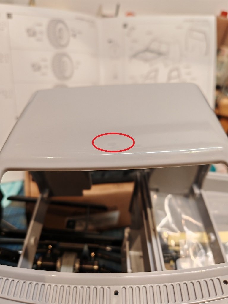

    Encore une chose j'ai remarqué sur le toit de la cabine un léger defaut, on voit un leger enfoncement, comment reboucher çà, du syntofer peut être?
    Je mets une photo , mais je ne sais pas si on va voir grand chose.
    Pas très visible, mais pas facile à prendre en photo.
    Voilà c'est tout pour aujourd'hui.

    Si tu souhaites en faire une version délabrée tu peux oublier le petit enfoncement sur le toit.
    Tu peux laver les éléments de la carro à l'eau avec un peu de détergent vaisselle. Bien laisser sécher. Ensuite perso j'utilise un primer Spektrum qu'on trouve chez Action, il y a du gris, blanc selon.. Pas mal de membres du forum apprécient ce primer bon marché mais qui fait des miracles et qui est compatible avec bien des marques de peinture..
    Deux couches pas trop épaisses avec un temps de séchage entre les deux. Pas besoin de poncer si le résultat est net.
    À propos des sprays de peinture ça dépend de ce que tu souhaites (teinte) Perso j'utilise la gamme Carat de Motip, il y a brillant, satiné ou mat et pas mal de teintes. Si tu souhaites un résultat délabré tu peux aller vers du satin ou du mat. Chez Action et dans les rayons bricolage de magasins type foire fouille tu peux également trouver des sprays de peinture acrylique qui conviennent à l'abs avec pas mal de teintes.
    Si tu veux un engin vieilli il y a une technique très simple qui est d'appliquer une première teinte genre brun foncé (exemple) ensuite après séchage vaporiser la carro à l'eau, appliquer du gros sel sur certains endroits où tu veux voir réapparaître le fond brun et pulvériser la teinte finale. En brossant les endroits où il y a du sel tu feras ressortir la teinte de fond. C'est déjà une bonne base.. :)
    Un exemple sur une maquette, le principe est identique avec les sprays..

    Lavage au liquide vaisselle + rinçage + séchage + ponçage modéré au papier fin 800 à 2000 (pour être certain de ne pas trop poncer et venir retirer des arrêtes ou des formes sur la carro) + passage du primer (une couche pour moi).
    Pour la peinture Tamiya par exemple, prendre la gamme TS pour l'ABS.
    Peinture en 2 couches avec 15 /20 min minimum entre les deux (première couche légère).
    Le vernis à la fin, mat de préférence, 1 à 2 pulvérisations espacées de 10 min (la première plutôt légère). Surtout ne rien faire après, ne pas tenter de souffler / toucher pendant au moins 12 heures.
    Juste une suggestion, tu peux aussi faire à ta sauce ;)
    Edit: passer le vernis une fois la peinture complètement sèche (24 heures)

    Non mais les gars il va se faire ch... pour rien le pauvre Yoda là ! Pourquoi laver une carro avant de la poncer ??! :hihi:
    Perso pour l'ABS je ponse au grain fin pour casser le brillant du plastique (et s'il en reste un peu, du brillant, dans des coins bin inaccessibles, c'est pô grave). Ensuite oui tu laves et tu sèches bien. Puis primer (deux couches dans mon cas) et ensuite ta ou tes couleurs principales, plusieurs couleurs = masquage à un moment donné, mais du masquage faut toujours s'en taper logiquement, pour les entourage de vitres, blocs phares, parties chromées ... je mets trois voir quatre couches de ma couleur finale. Et puis après le vernis, mat, brillant, satiné, ce que tu veux (deux couches).
    Bon chacun à ses propres méthodes, mais voilà comment on fait dans le Morbihan :D
    Ah et pour les marques de peinture, vraiment ce que tu veux. Perso pas de Tamiya, c'est de très bonne qualité mais beaucoup trop cher. Une bombe de 400 ml entre 10 et 15 euros en magasin de bricolage fait l'affaire. Ou si tu veux mieux, des bombes spéciales carro de voiture, dans les 30 balles l'unité. Perso, mes marques préférées : primer Spectrum (dans les magasins Action) blanc ou gris claire - 3 euros + peinture marque Maison Déco (trouvable chez Leroy Merlin) - une quinzaine d'euros (mais régulièrement en promo, comme en ce moment sur certaines couleurs) - vernis Spectrum encore. Pour le noir qui sert quasiment sur toutes les véhicules (jointes de vitres), Spectrum encore ou Maison Déco, c'est ce que je viens d'acheter car c'était en promo et flemme de faire 10 bornes de plus :humhum: Le chrome et le blanc chez Spectrum aussi (y)

    Pour récupérer les défauts de carrosserie, j'utilise du Plastic Putty de chez Tamiya. C'est comme un enduit de rebouchage, quand c'est sec il suffit de poncer. Mais je suis absolument pas doué avec ça, en général j'utilise ça pour reboucher les trous (coucou les carros RC4 :mad:) et ça se voit toujours un peu ...
