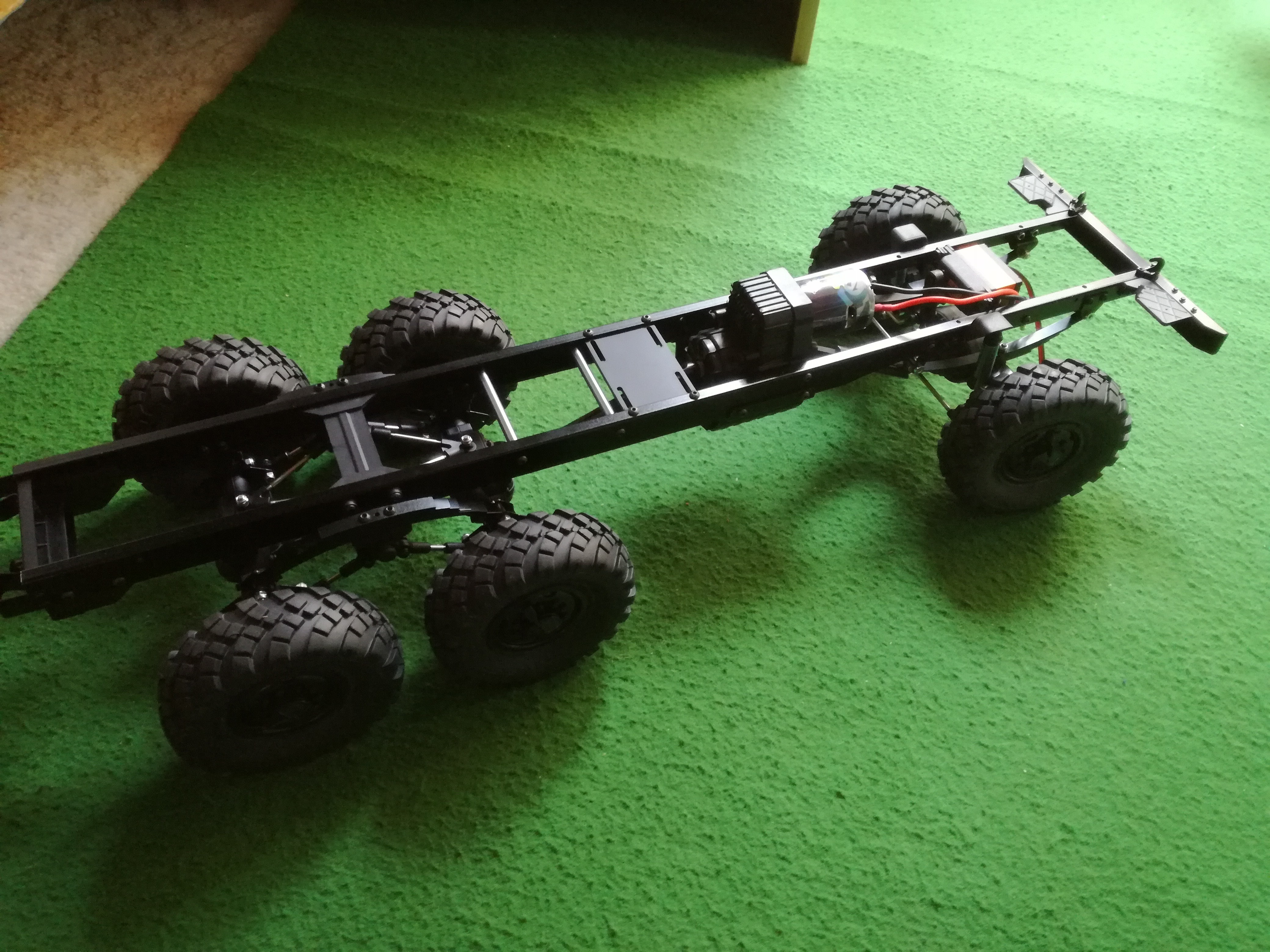

    Après pas mal de temps à baver dessus, j'ai franchis le cap
    Voici la présentation de mon premier modèle fini il y a 2 semaines tout juste :D
    C'est un Cross-RC UC6 qui est tout simplement une copie du célèbre Ural 4320.

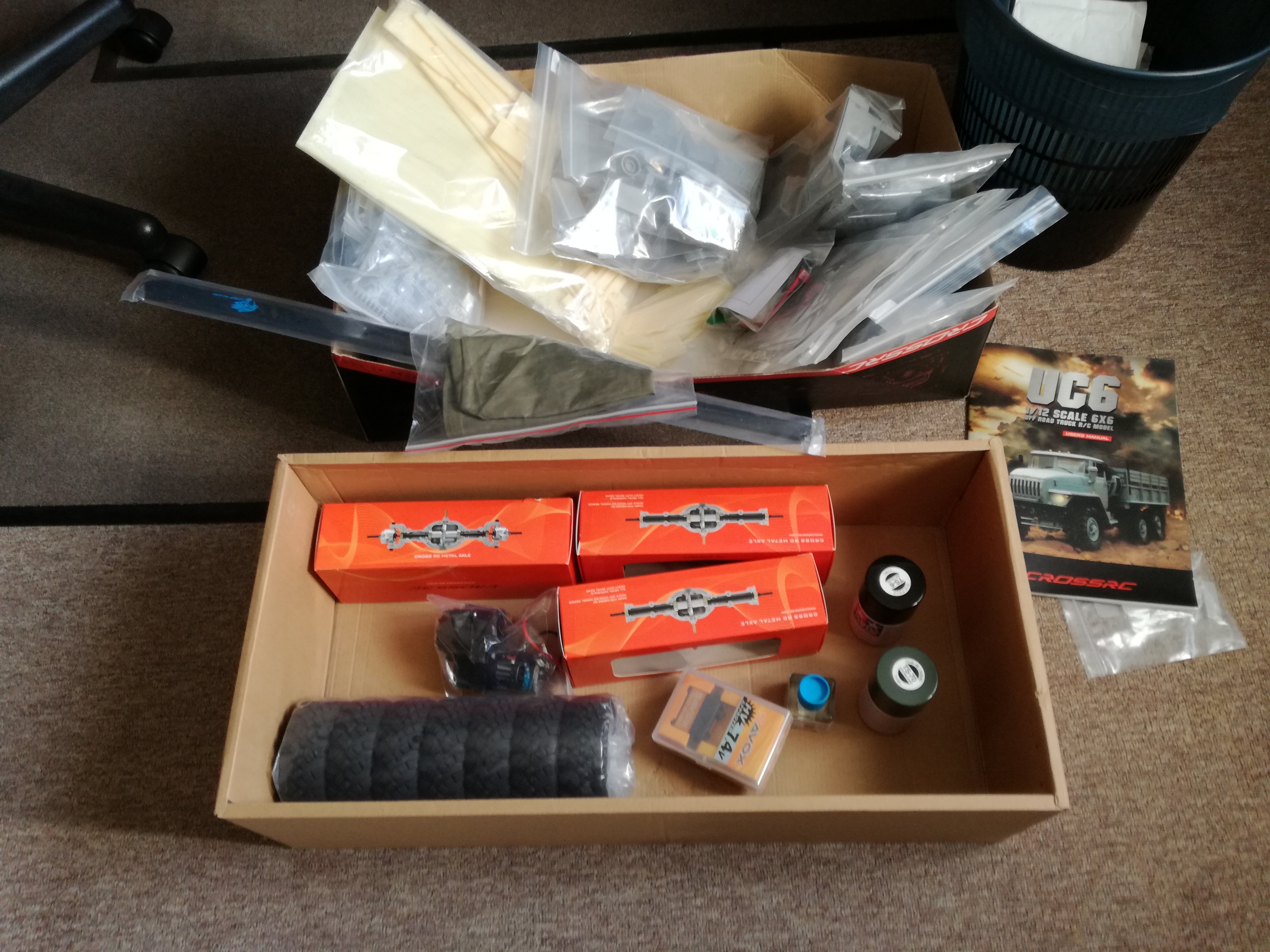

    Mes impressions du montage sont :
    Les +:
    -belle reproduction
    -très complet (led, rétroviseurs fonctionnels,etc...)
    Les-:
    -Notice pas assez détaillé a certains moment

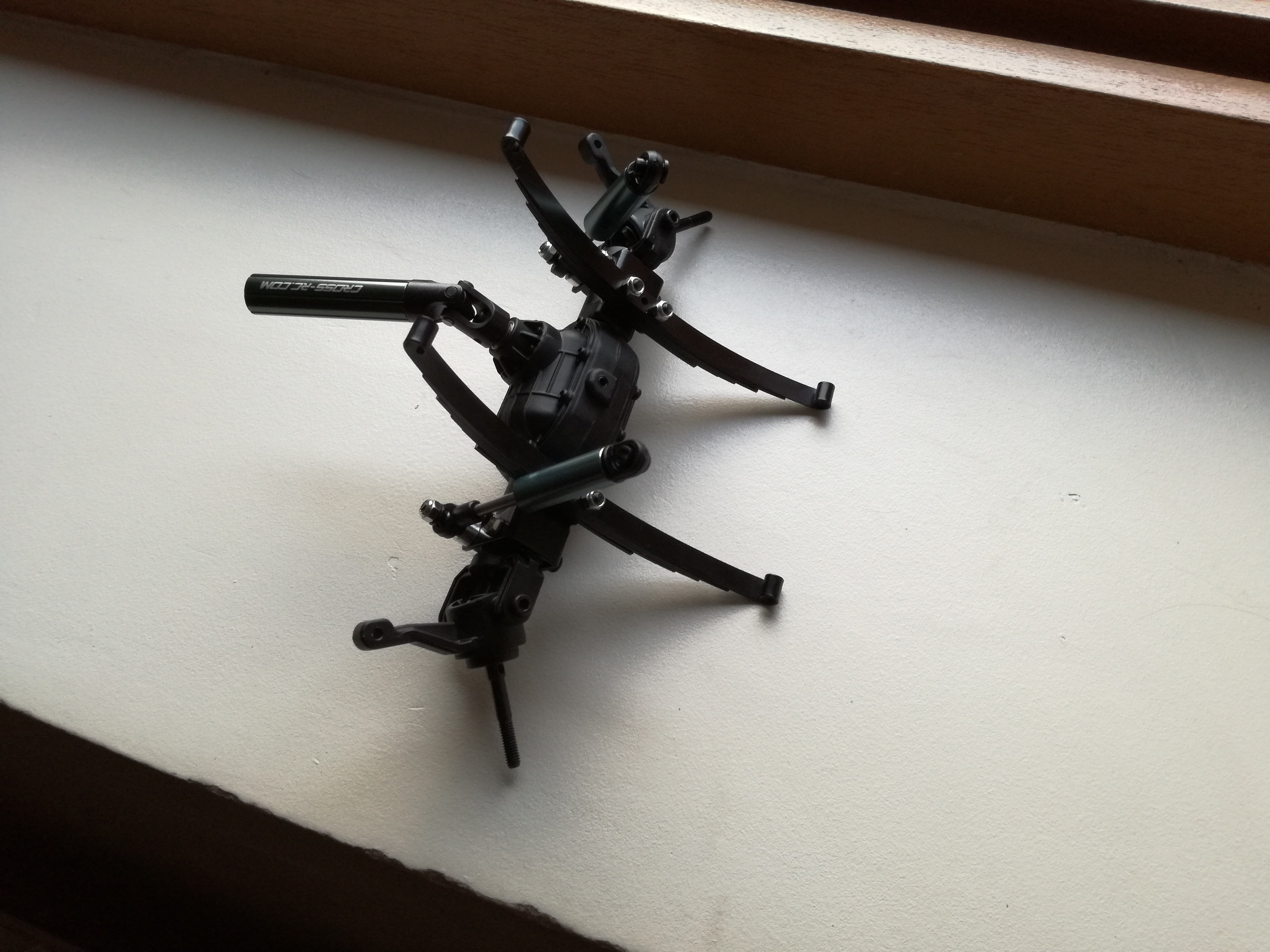

    -Montage de quelques parties assez compliqué (pneus et cabine)
    -Pas de détail sur les zones à peindre de couleur différente.

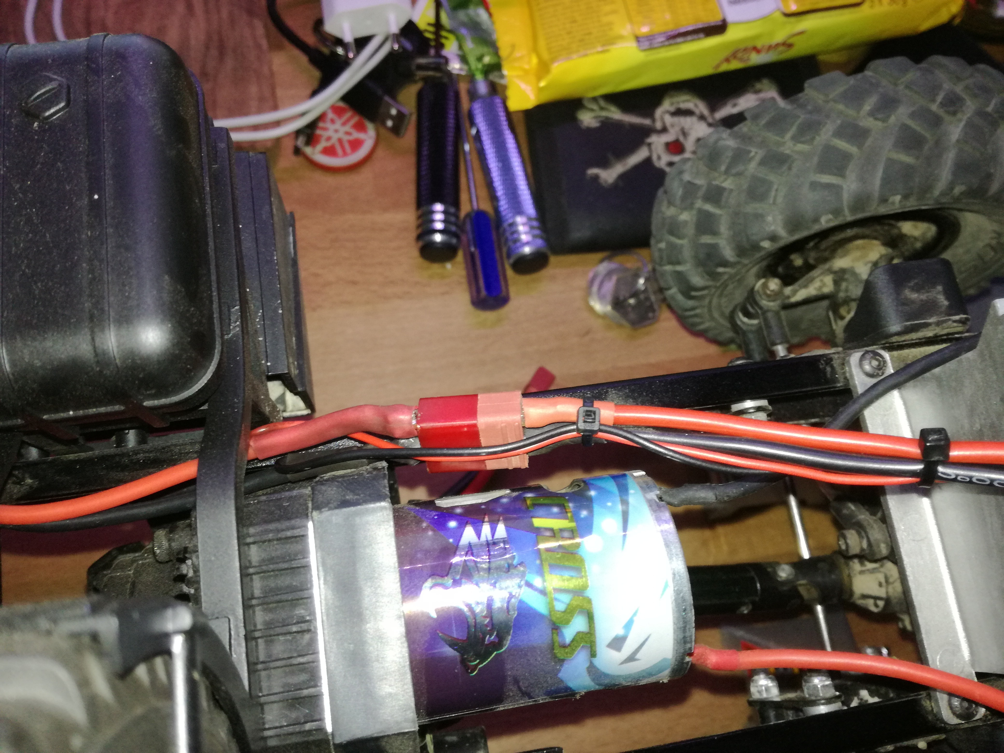

    -Le module son (option) coupe quand on utilise le servo de direction en roulant (chute de tension en dessous de 6V malgrès l'utilisation d'une LIPO 7.4v)

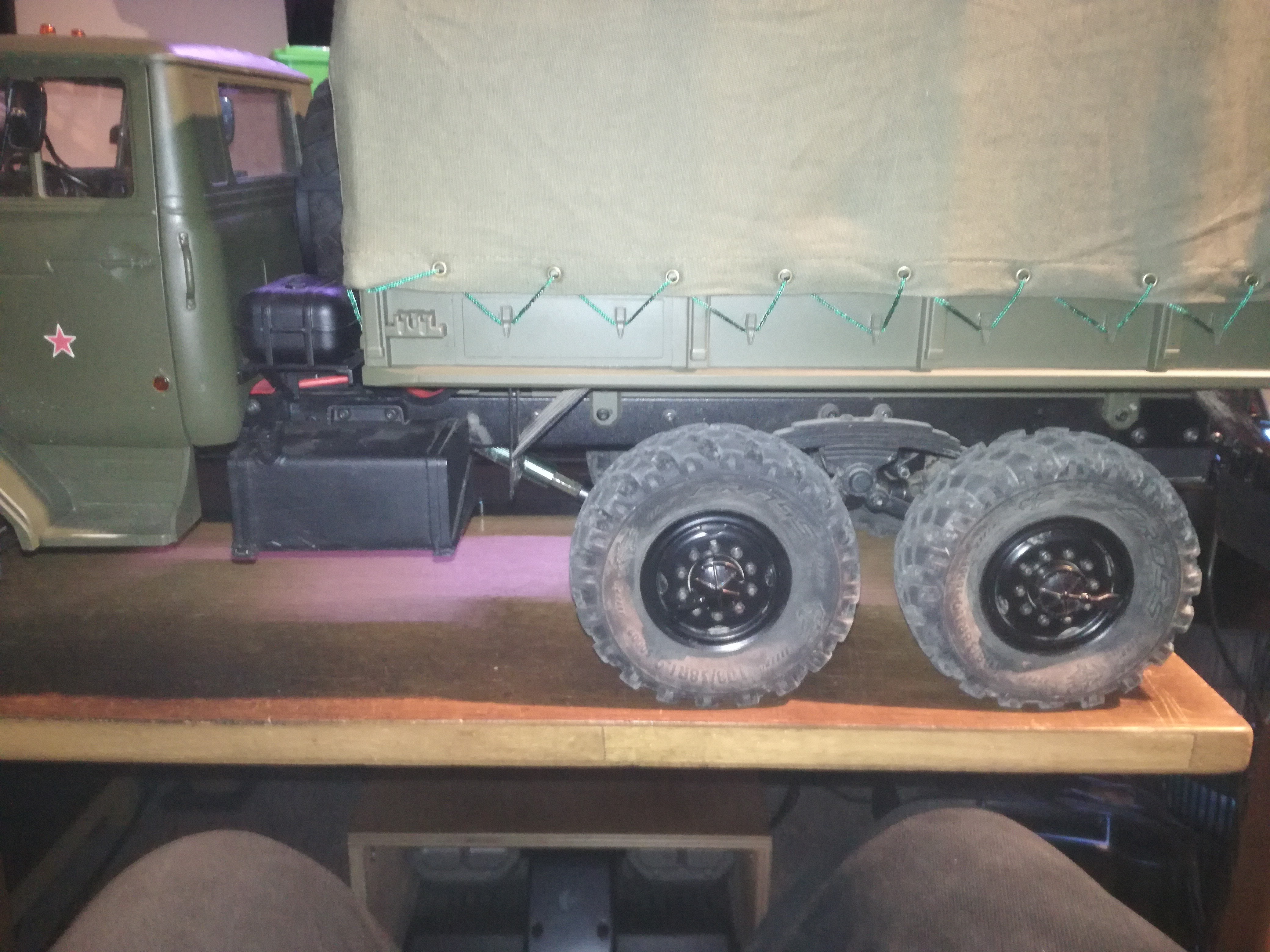

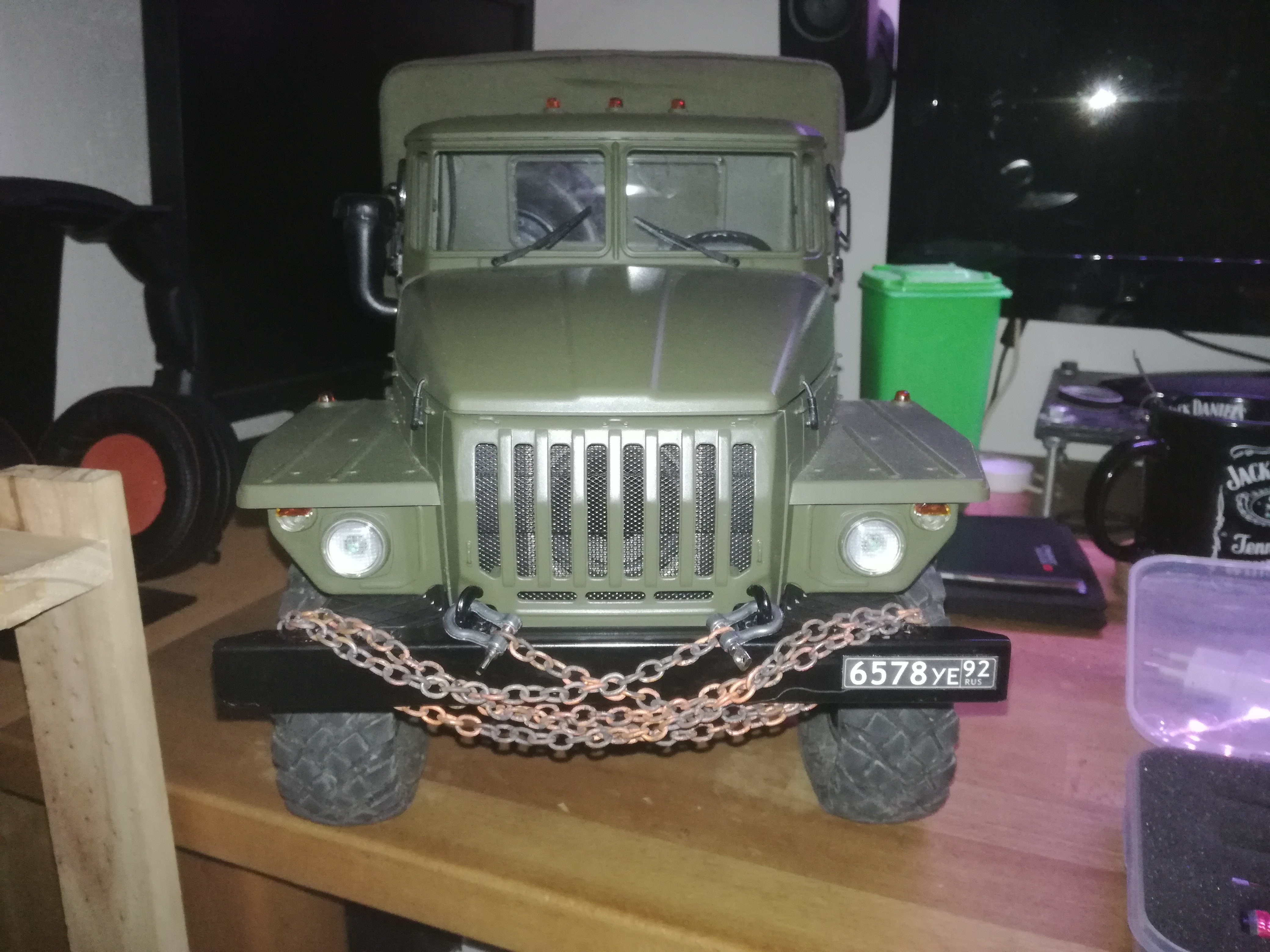

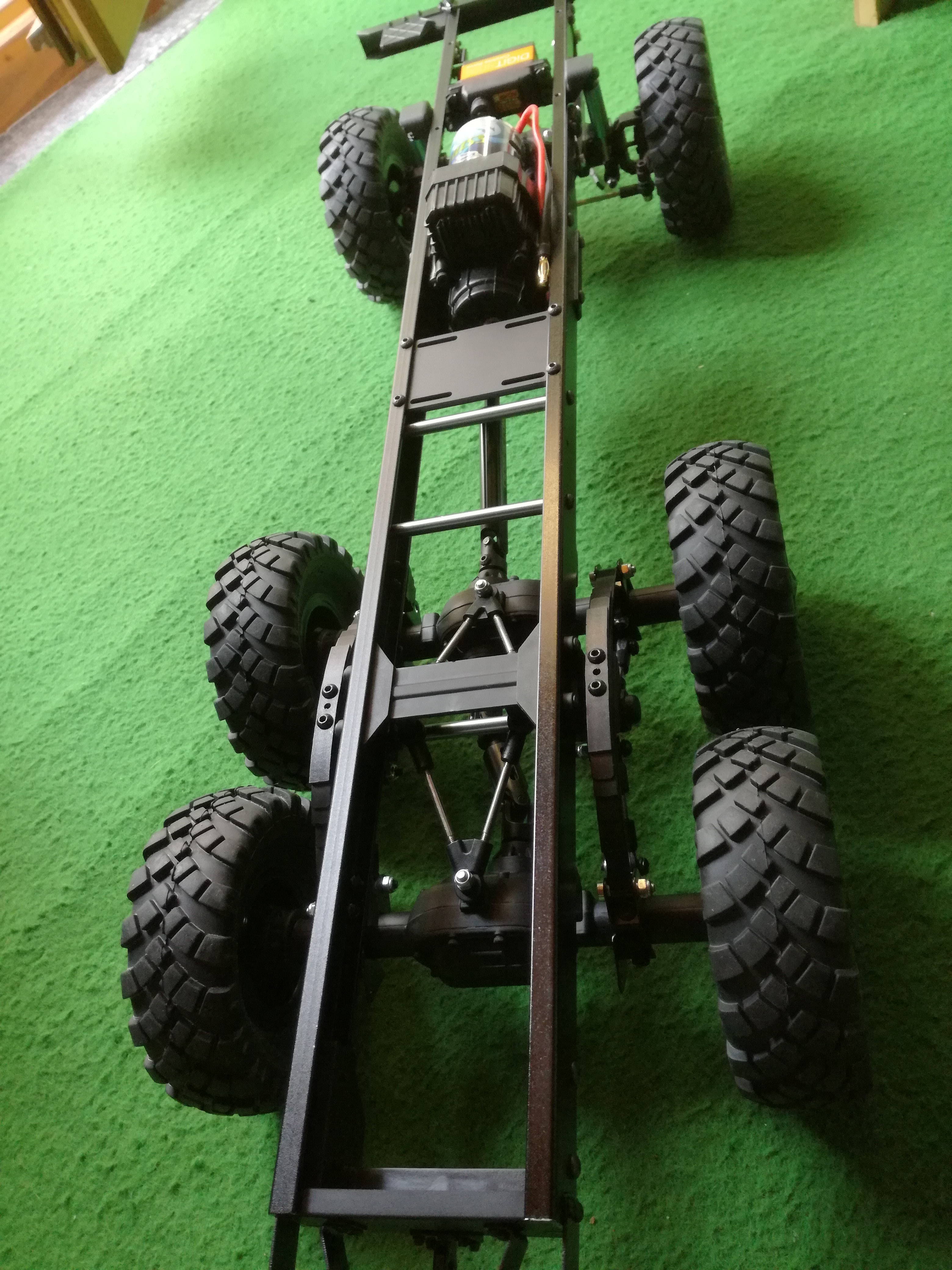

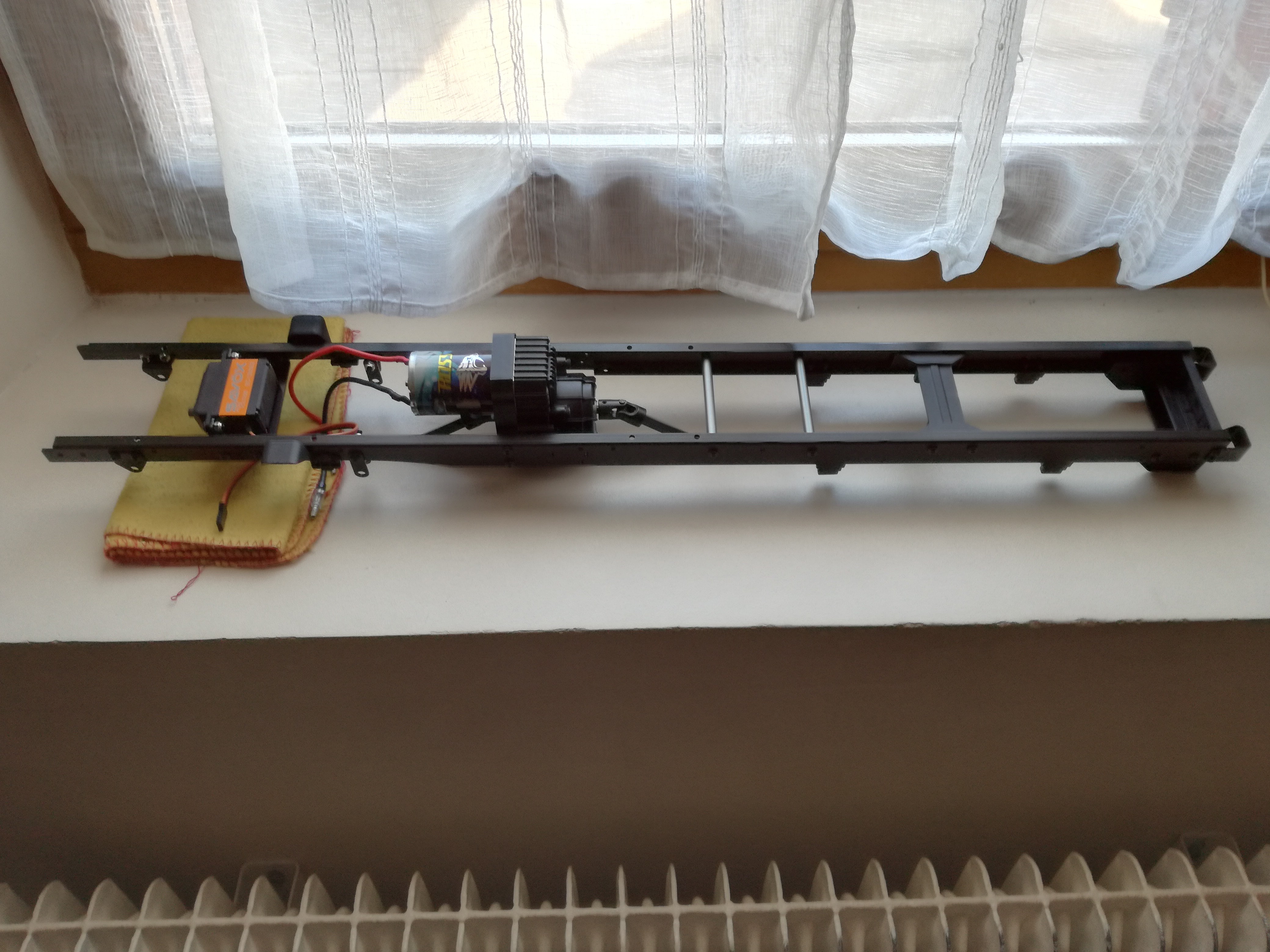

    Les ponts sont an alu mais je les ai peint pour plus de réalisme
    J'ai effacé le logo bleu Cross-RC qui se trouvait à l'arrière du chassis (à droite sur la photo) sur le longeron
    Inversion du servo de direction pour avoir la barre de direction derrière le pont et non devant
    Branchement en direct du module son pour plus qu'il ne coupe lors de fortes sollicitations du servo de direction

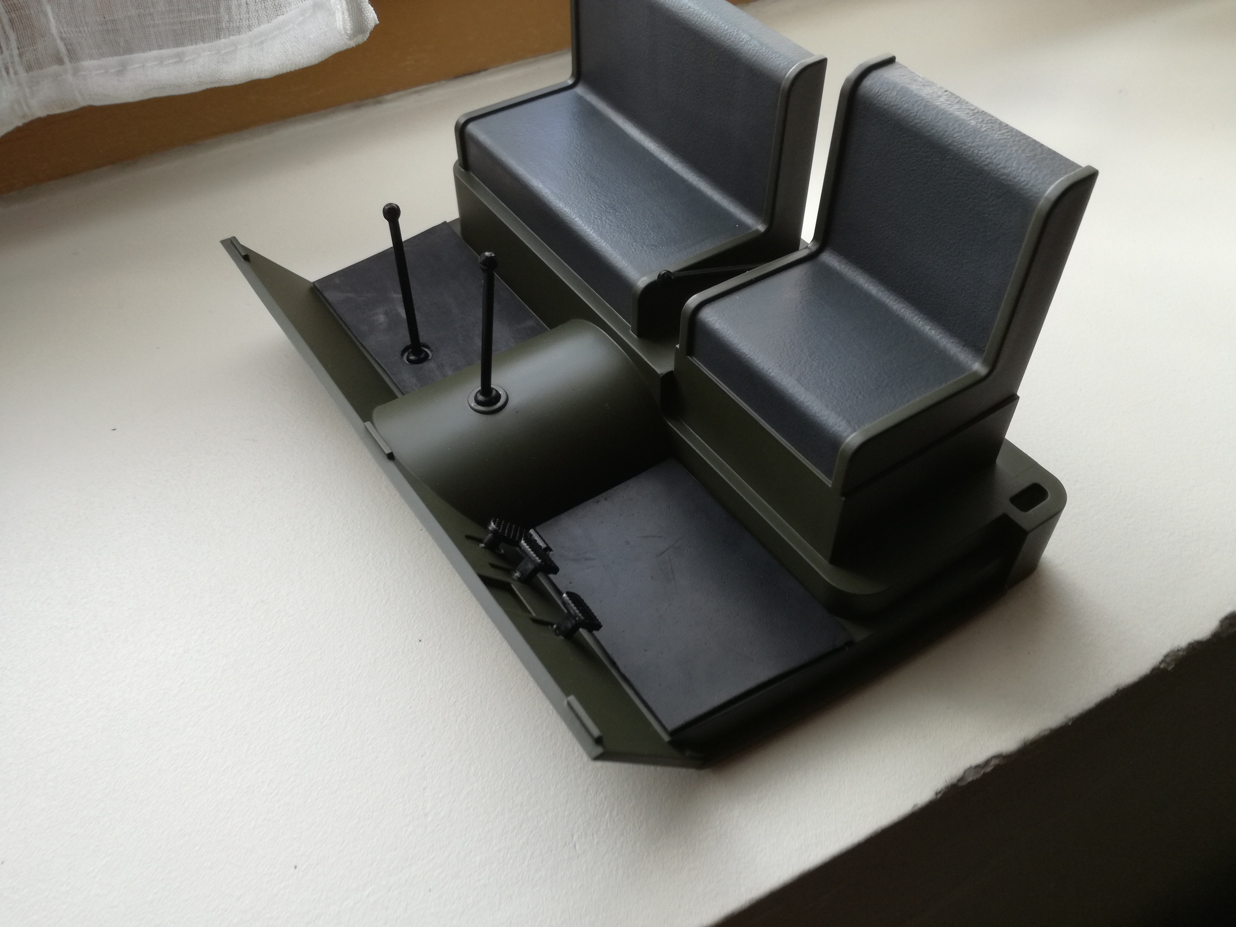

    Ajout de tapis caoutchouc au sol de la cabine
    Ajout de compteurs pour plus de réalisme, d'origine il n'y en a pas
    Petit effet pour faire un moteur un peu sale

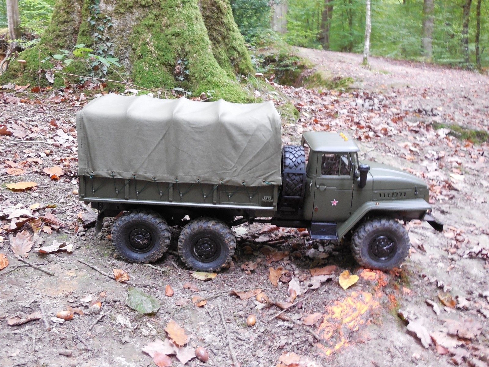

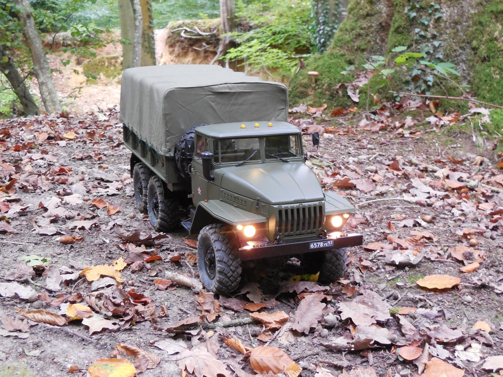

    Camion fini après quasiment 2 semaines de boulot :D

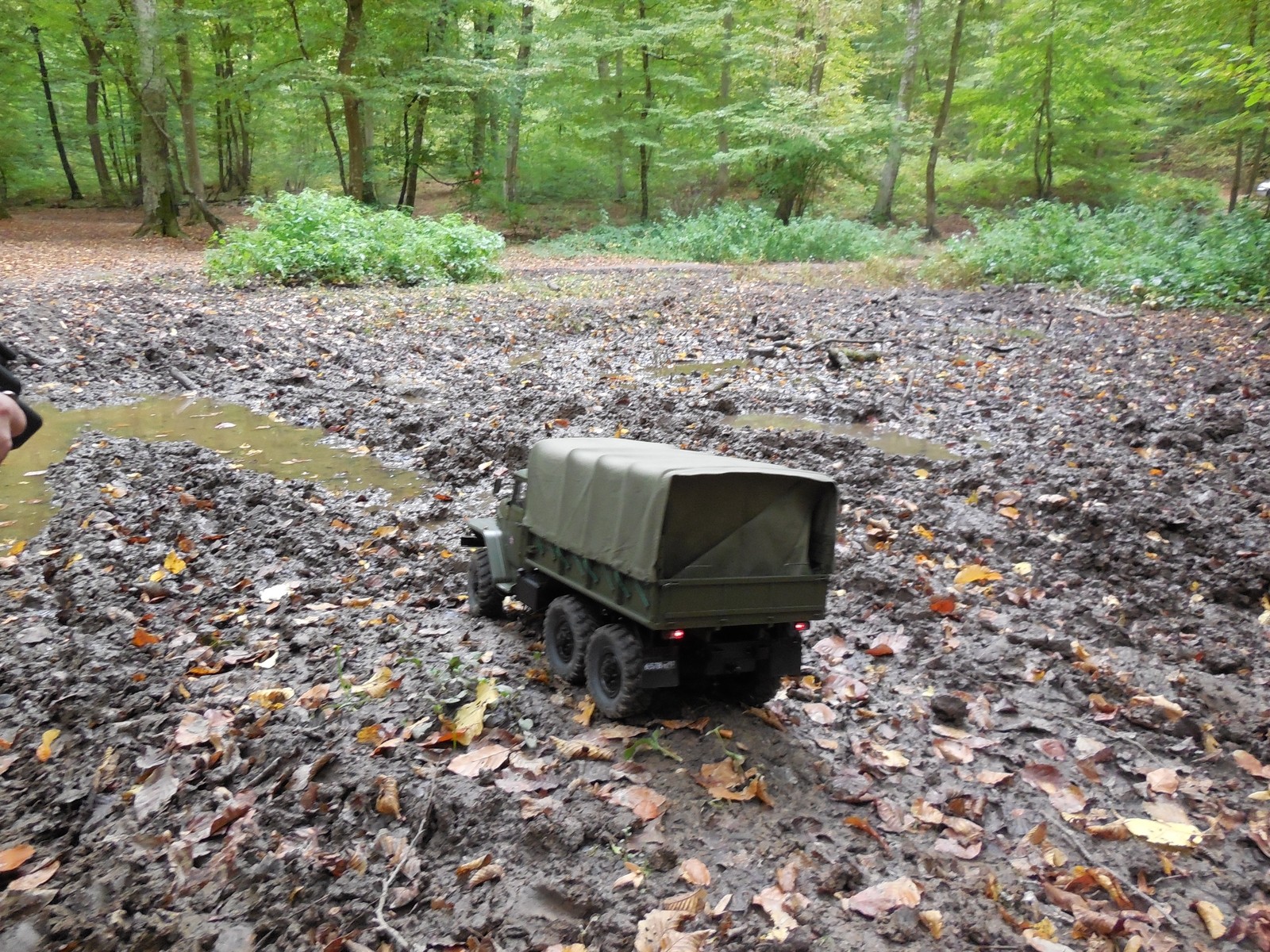

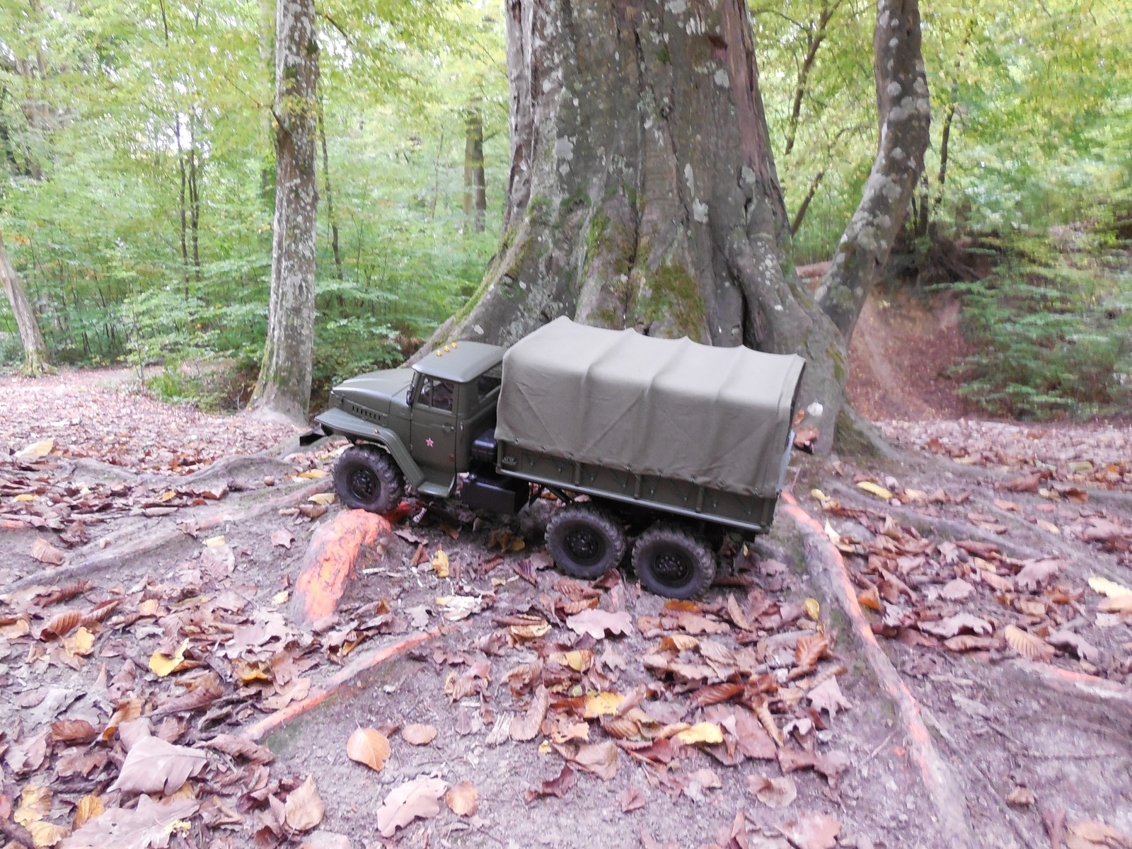

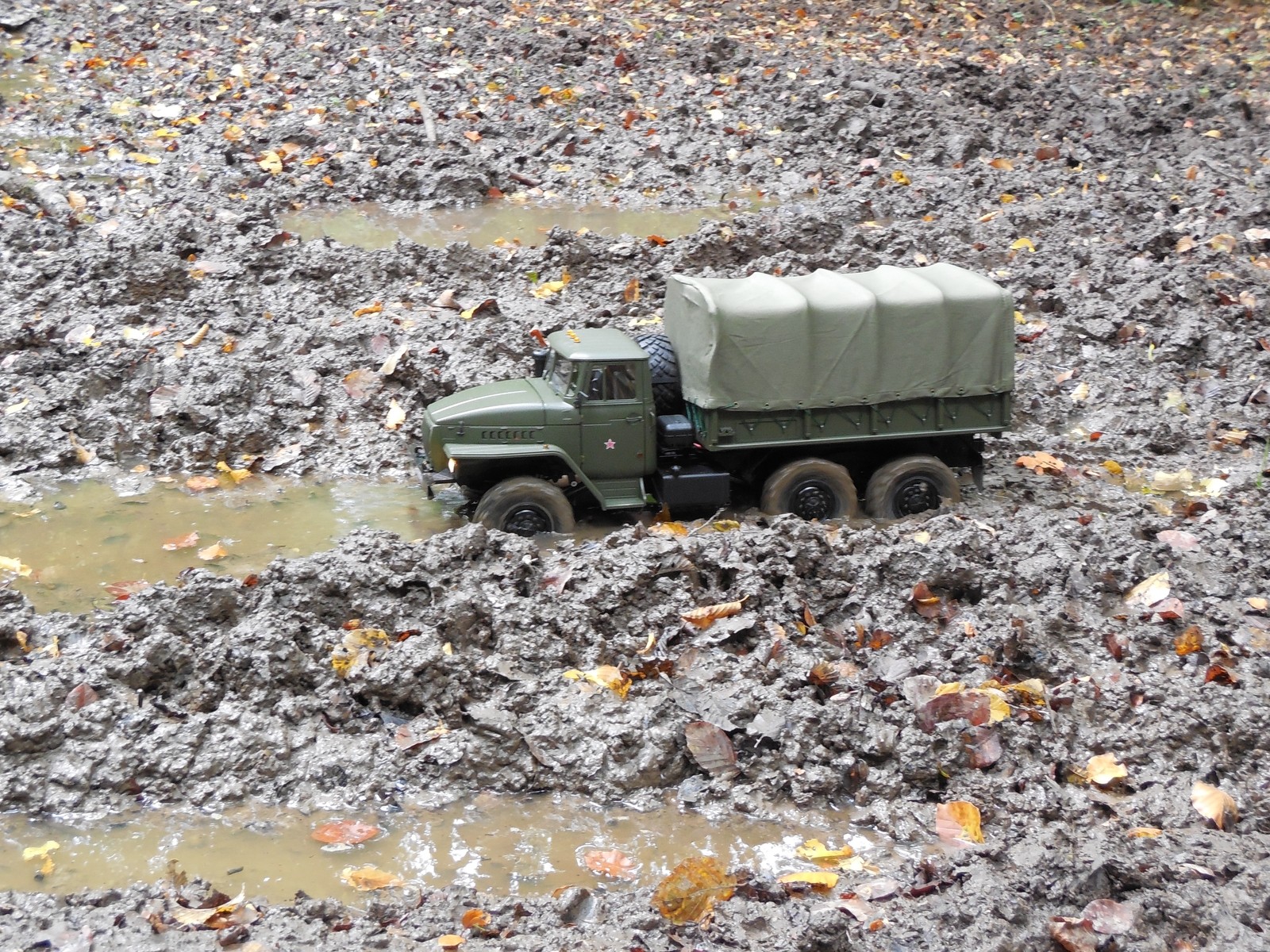

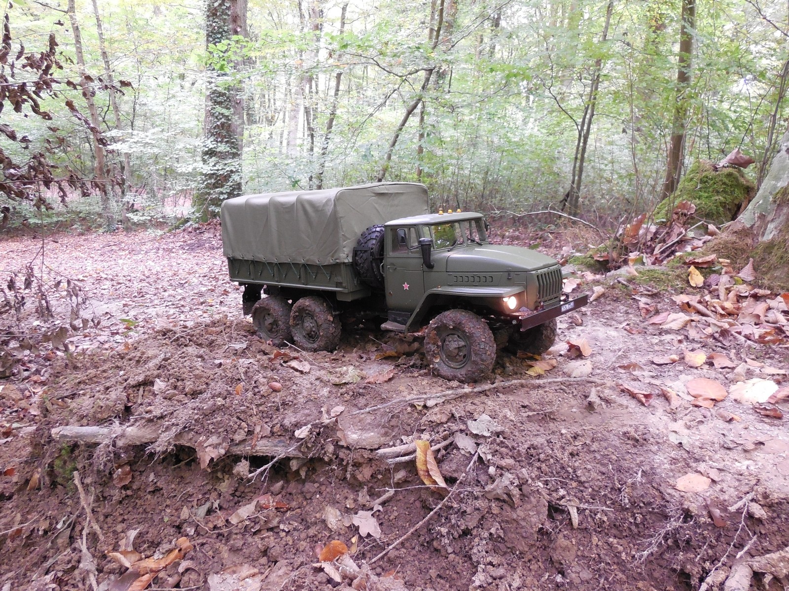

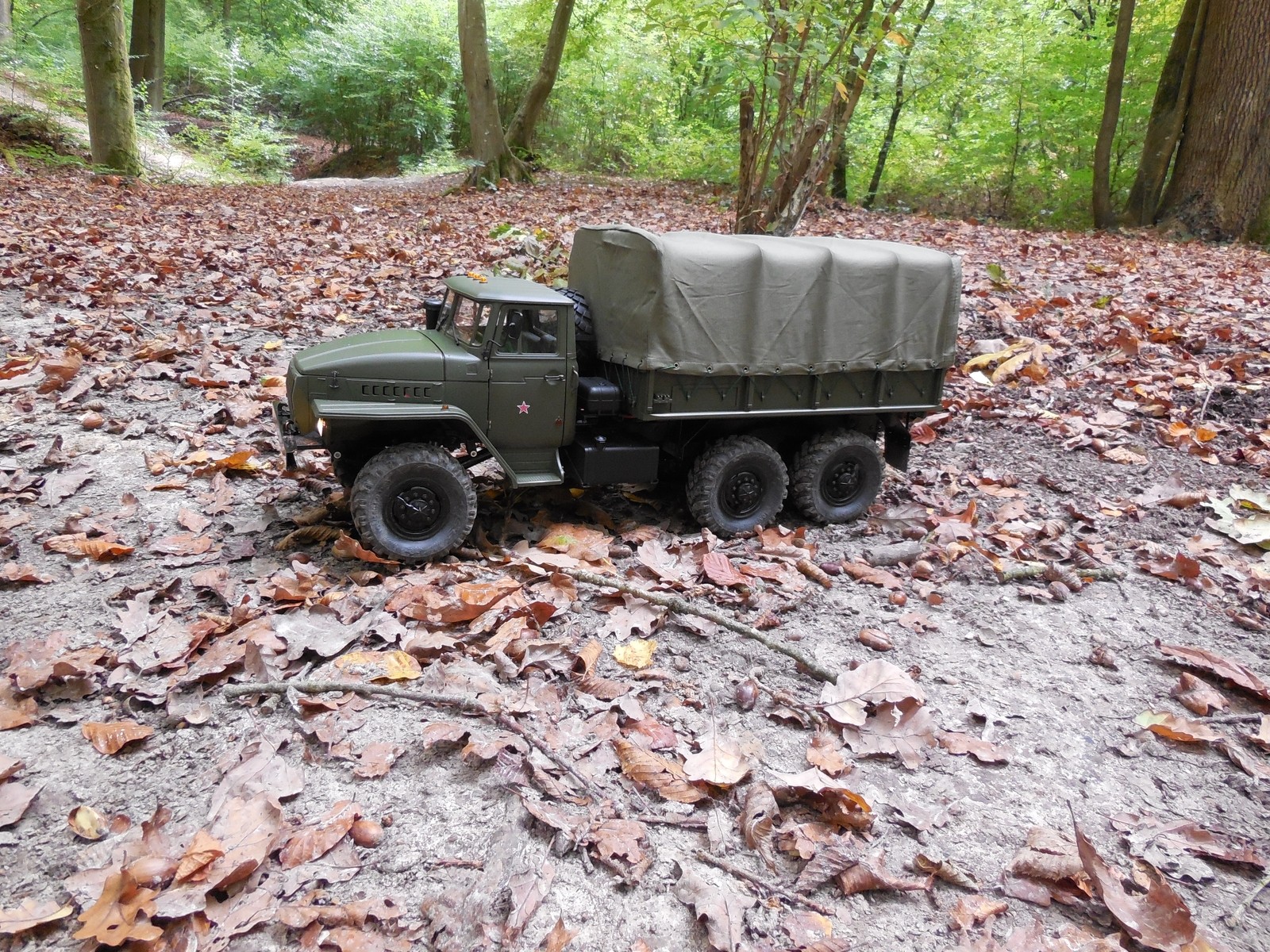

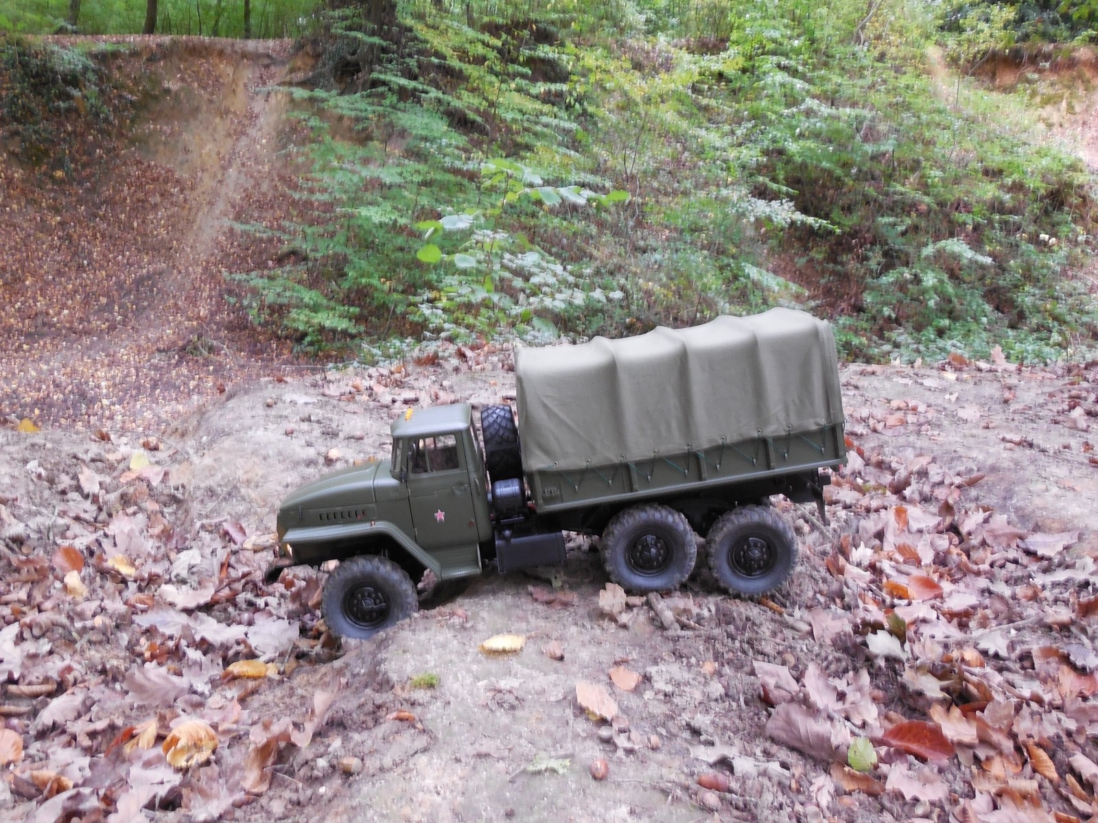

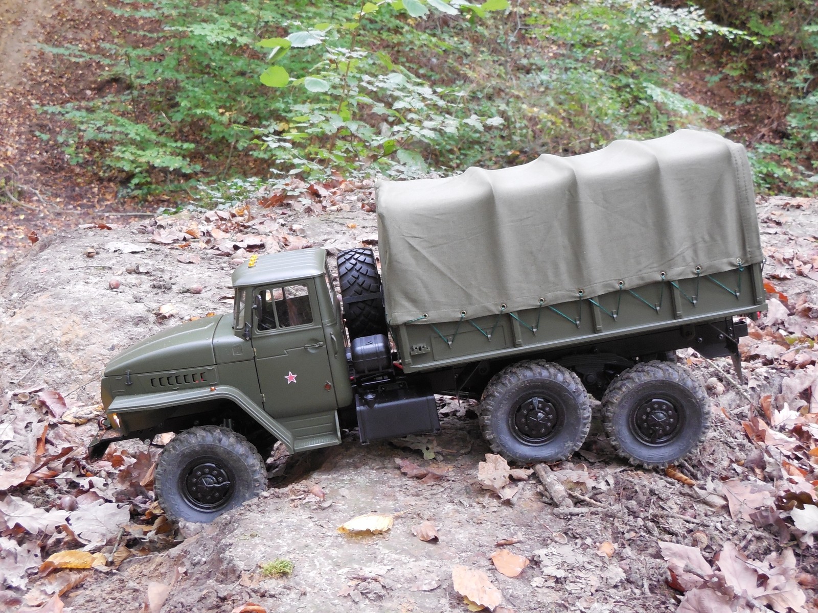

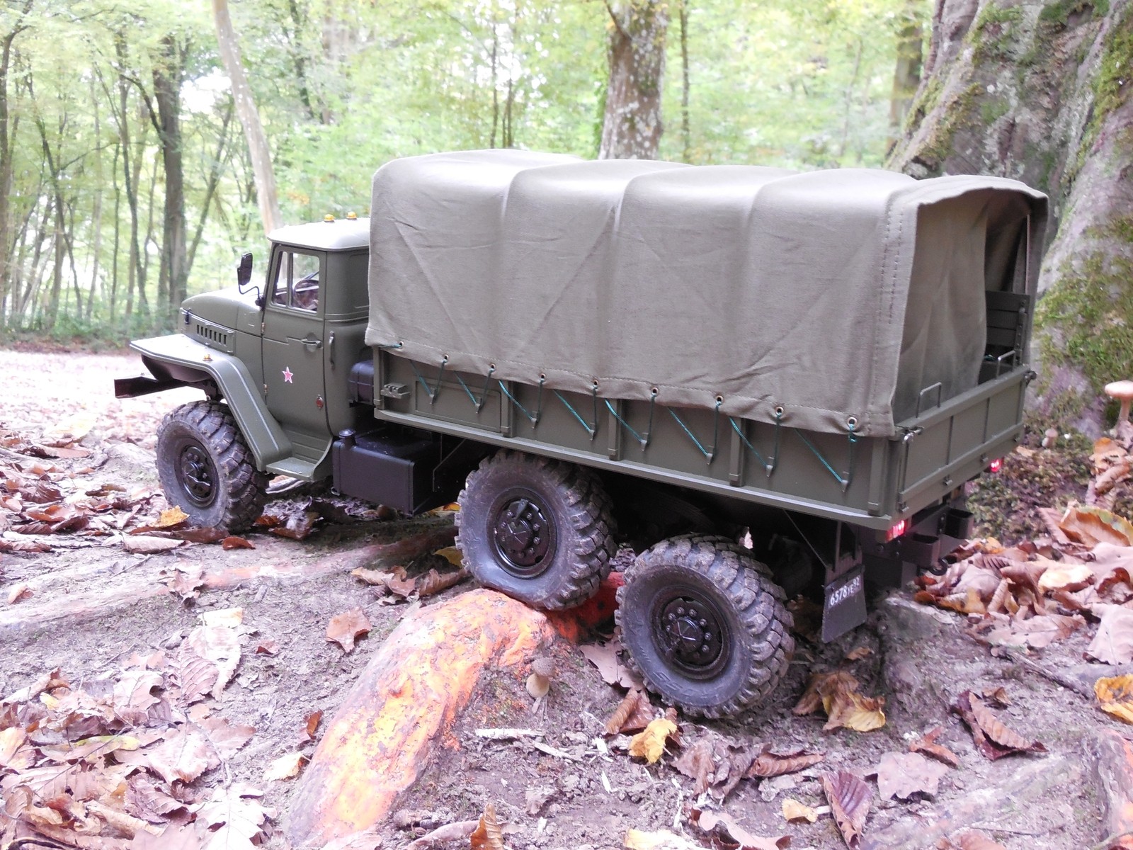

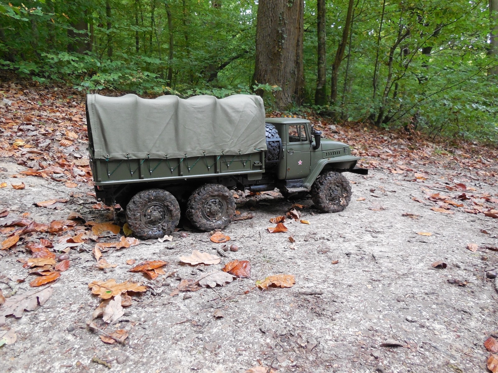

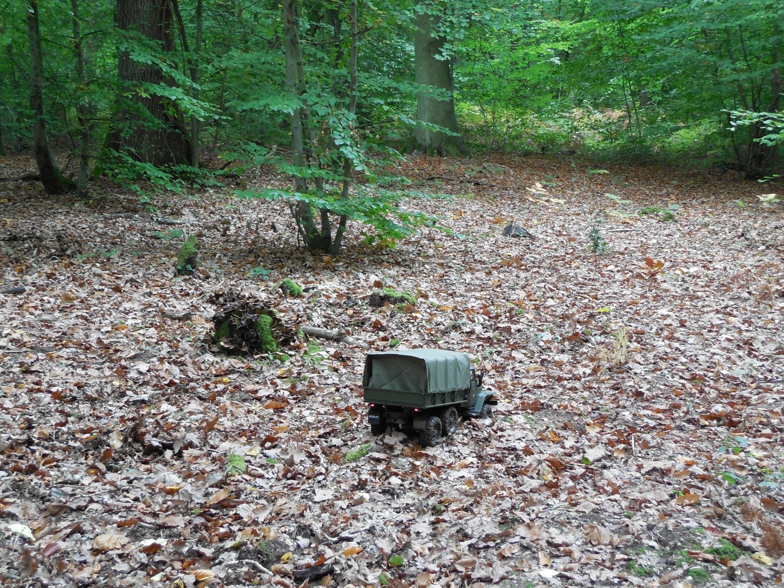

    Première sortie :love:

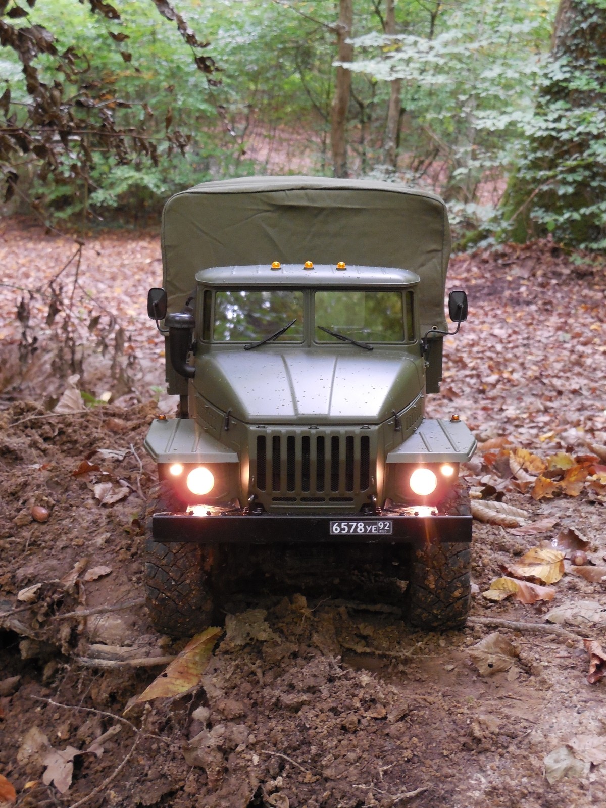

    Vous allez voir que j'ai personnalisé en ajoutant une plaque d'immatriculation militaire russe et une étoile rouge sur les portes :)
    Il est parti pour une longue route en ma compagnie...

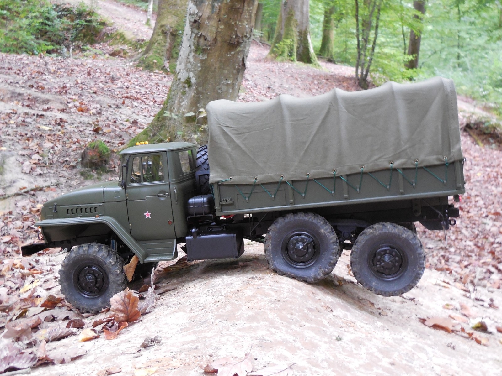

    Petites modifs :

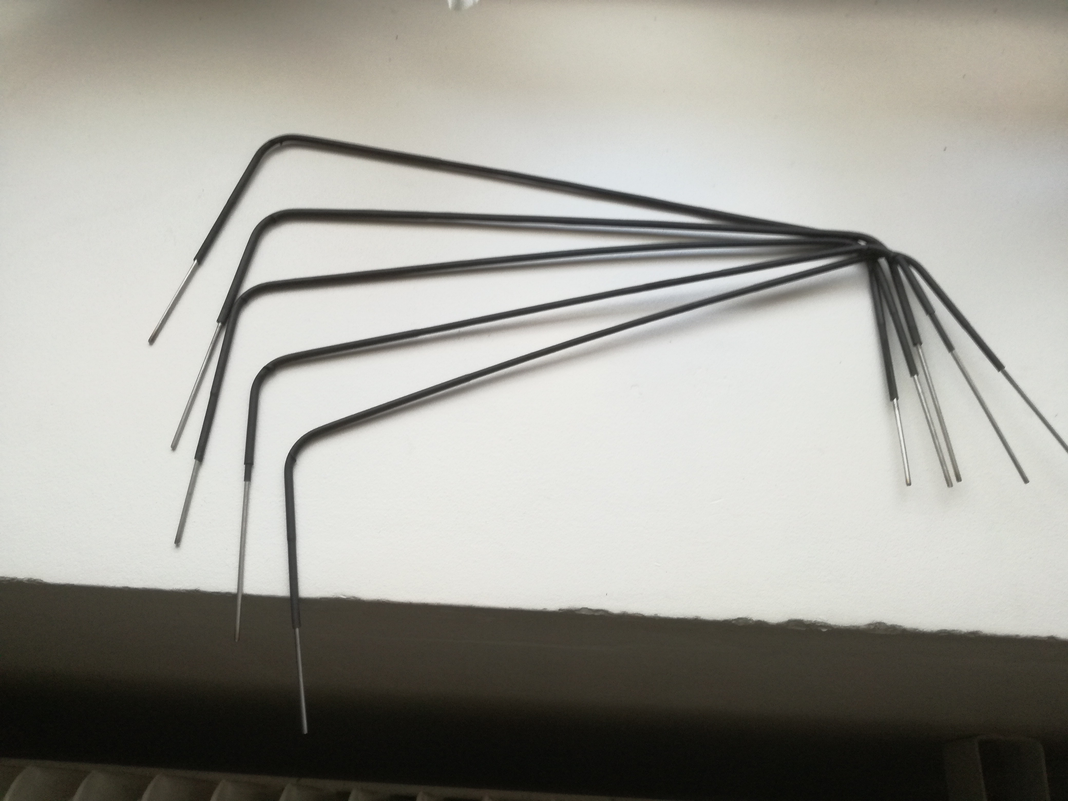

    Abaissement de la bâche en raccourcissant les arceaux pour plus de réalisme et passage de gaine thermo

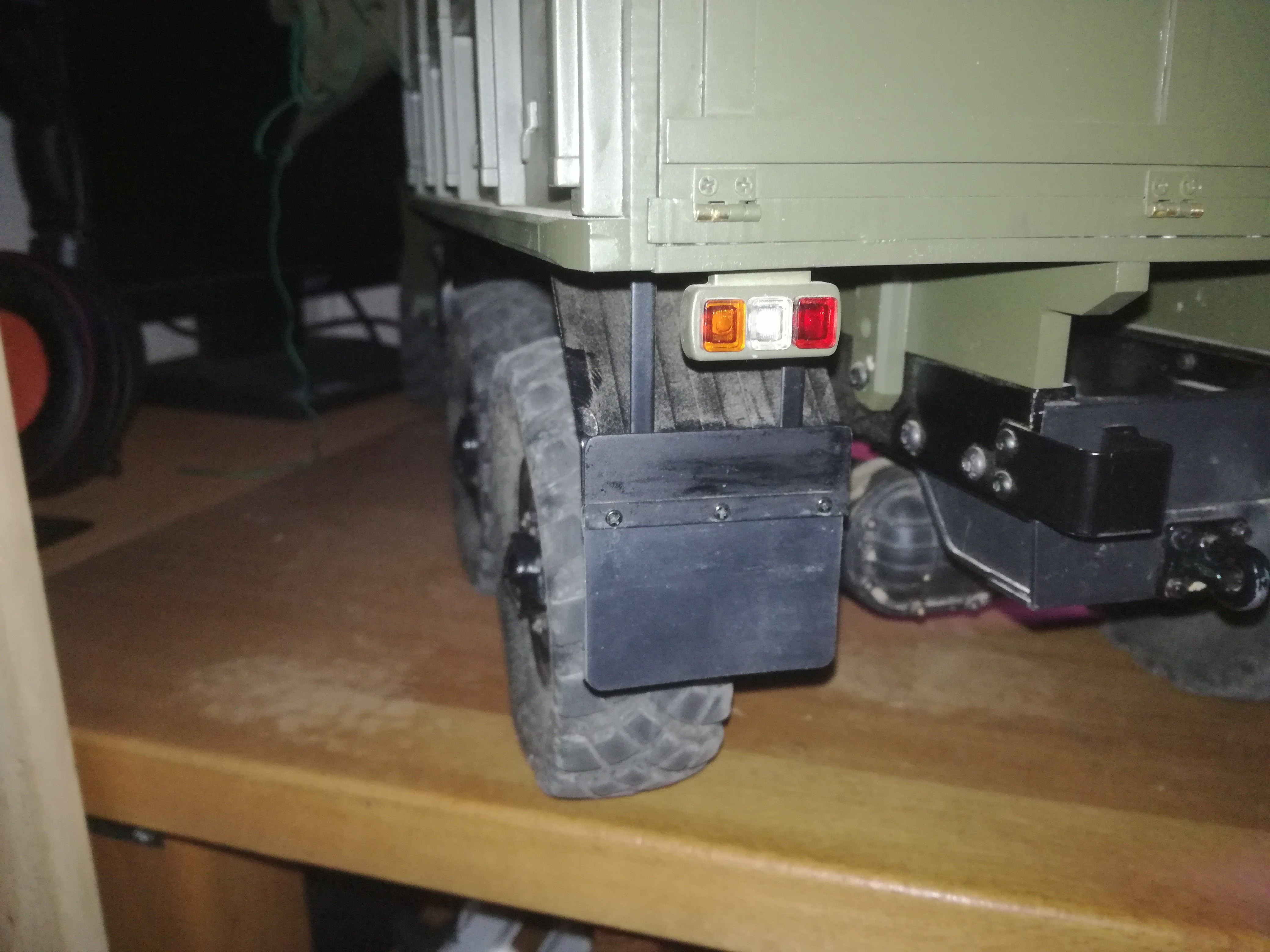

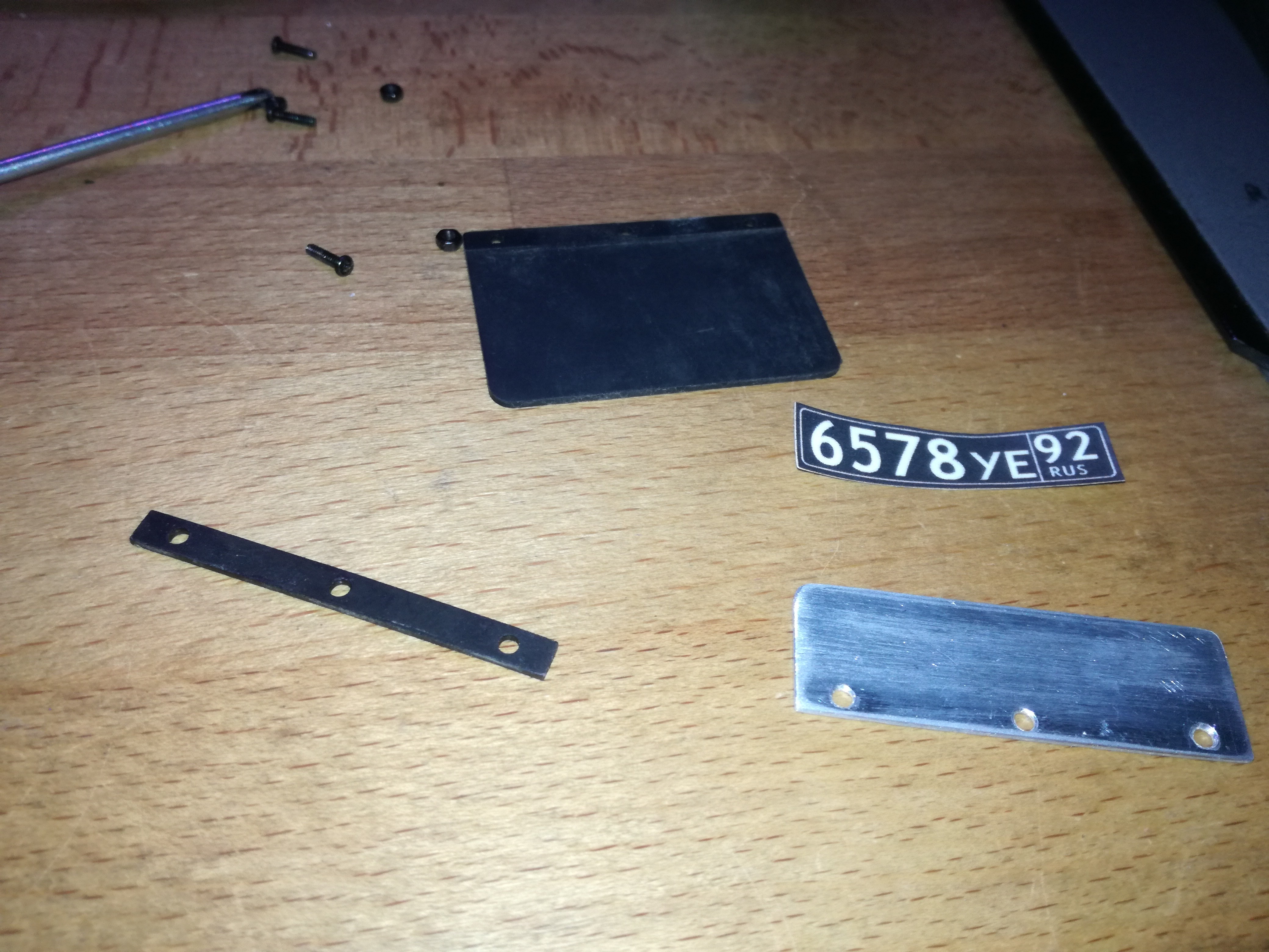

    Fabrication d'un support de plaque arrière
    Ajout d'une chaine et de 2 manilles sur le pare choc

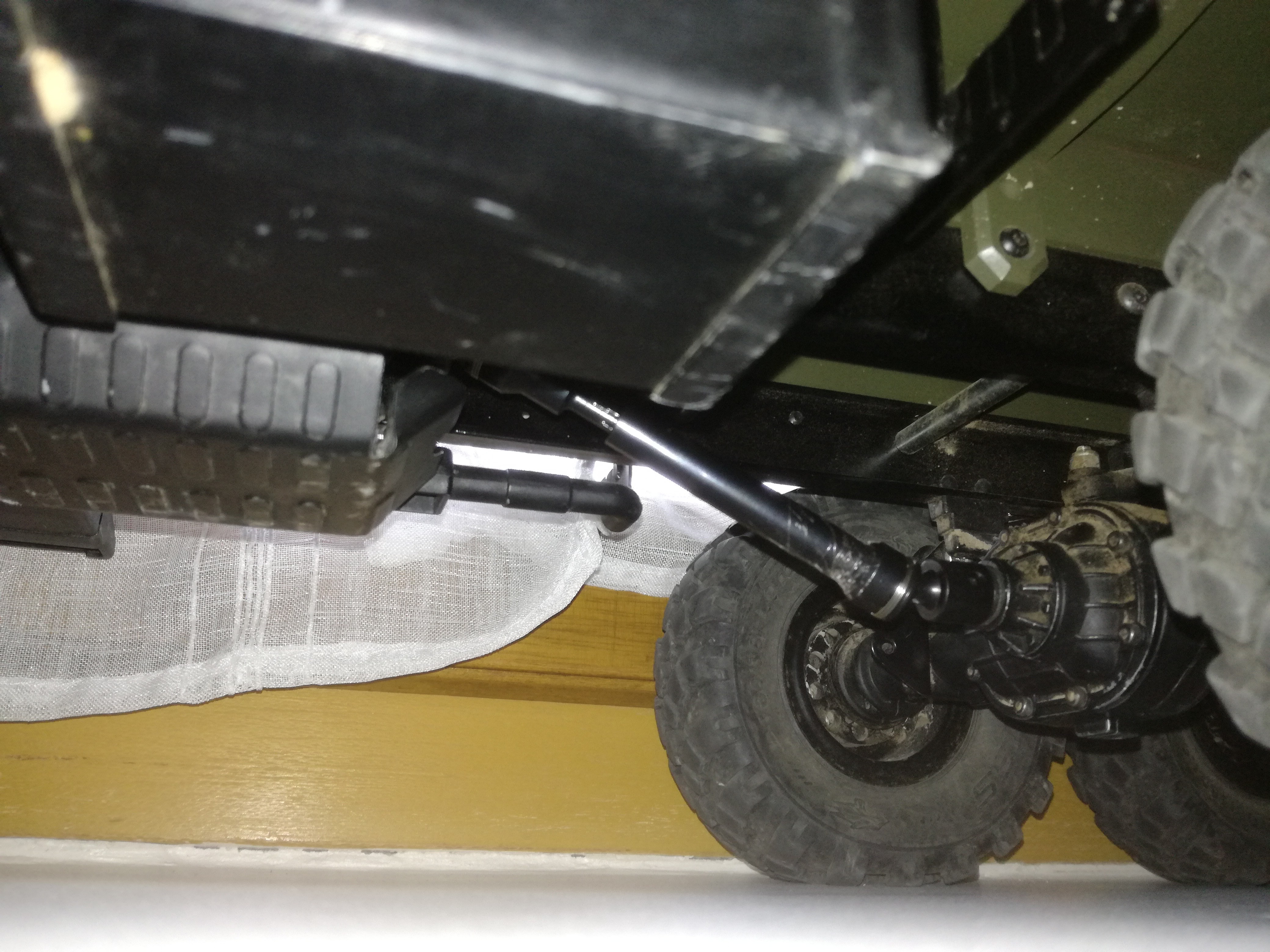

    Remplacement du cardan arrière alu/acier par un cardan option tout en acier et plus réaliste aussi

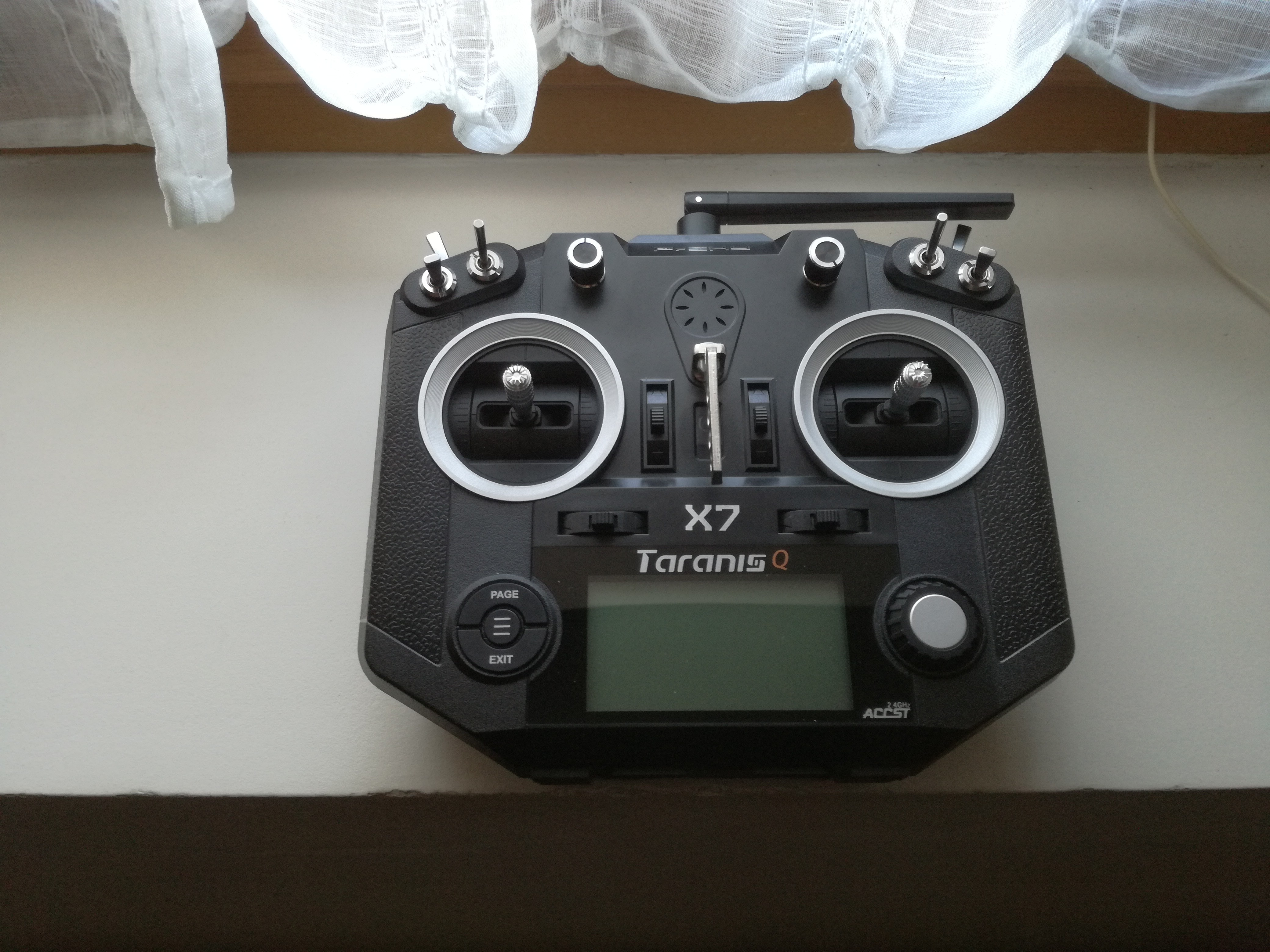

    Et pour contrôler tout ça, j'ai acheté une radio FRSKY Taranis Qx7 qui est une radio formidable et paramétrable à souhait
    En variateur j'ai pris le Hobbywing Quickrun WP 1080.
    J'ai également séparé les clignotants de la direction pour les activer quand je veux pas pas à chaque fois que je prend un virage.
    Par la suite, je prévois de prendre la boite 2 vitesses option et de trouver un personnage à mettre sur le siège conducteur.

    je remarque que tu utilise un servo savox qui sont réputés gourmand en jus alors peut être que si tu utilise un bec castle
    avec ce style de branchement :
    tu pourrais utiliser correctement ton bruiteur !!!
    il faut le régler à la puissance maxi de ton servo et le tour est joué ...

    je connais pas ça mais en alimentant directement ton servo à la lipo avec mon schéma ,
    tu économise du jus !!!
    moi perso , j'utilise que ce branchement avec mes SAVÖX 1283 de 30kg / 6.0V et no soucy !!!

    Si c'est largement suffisant pour tout alimenter mais quand j'actionne rapidement le servo en roulant, le module son coupe.
    Le module son doit être alimenté a 6V minimum et je pense que ça doit descendre ne serait ce qu'a 5.9V et paf, il coupe...

    Pour ton servo, ave le Quicrun 1080p, tu as un bec interne que tu peux régler à 6v et 7,4V de mémoire, donc ça devrait le faire pour ton servo normalement...

    Pour le bec interne, je l'ai déjà réglé sur 7.4v mais le problème persiste malheureusement:(

    Non ça ne gêne pas du tout.
    Justement, ça fait un repère, si le pare choc passe, le reste passe.
    Après t'as les ponts et la transmission qui peuvent toucher évidemment.

    Finalement après test, ça ne résout pas le problème...
    Ca va rester en direct et pour le cut off ça fonctionne quand même sauf qu'il faut débrancher la batterie quand le cut off se met en route.
