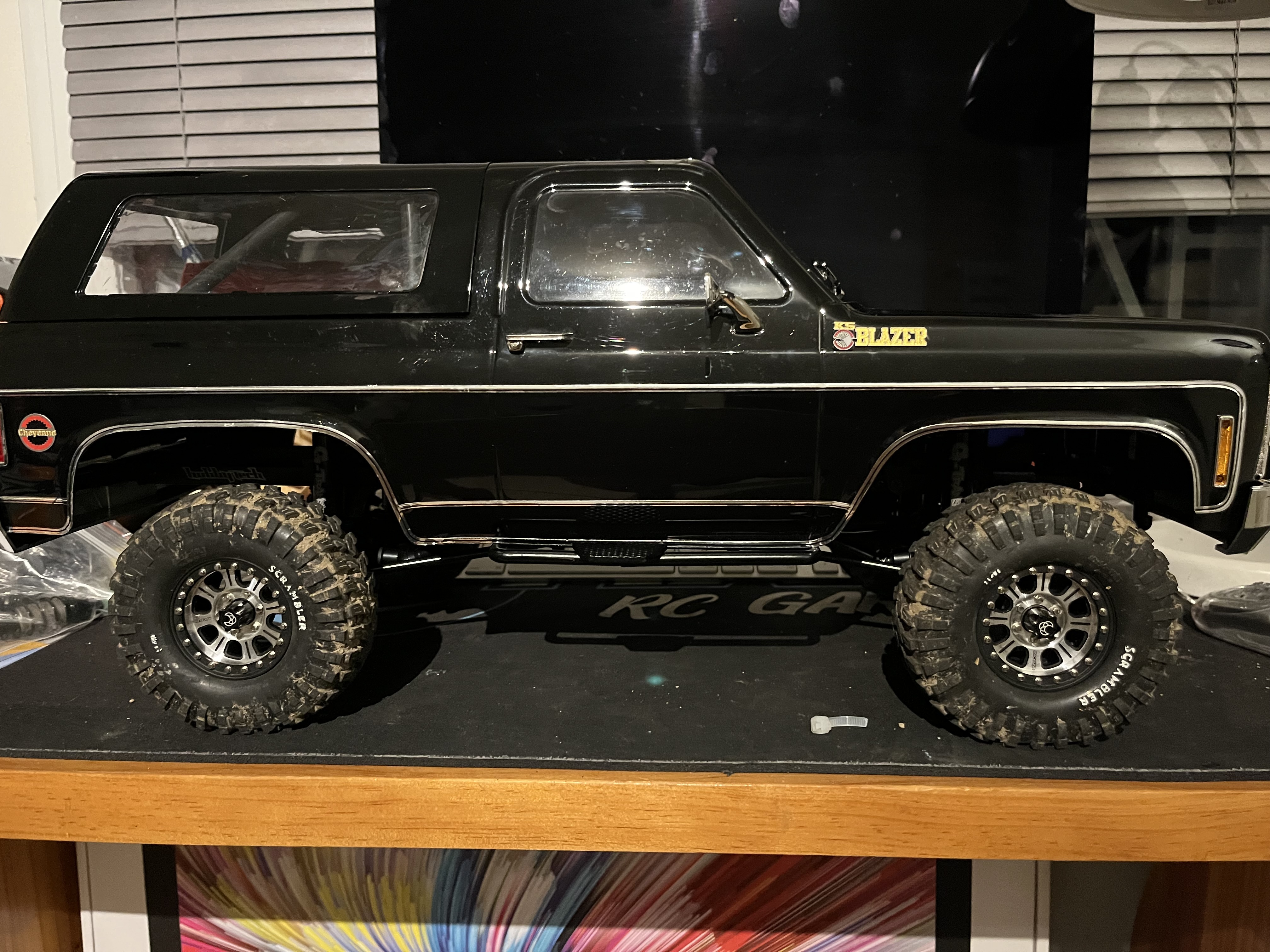

    Bien bossé sur l’engin reçu ce jour.
    Après enlèvement de l’électronique et quelques broutilles mécaniques,mise en place de la carrosserie/ pare choc/ et suspensions GTransition que j’avais en stock, jantes Raceline d’un gars du fofo.
    J’attends l’intérieur GRC et le Fusion SE 1800 Kv.
    Puis on envisagera une figurine au 1/10 comme Marty ´.

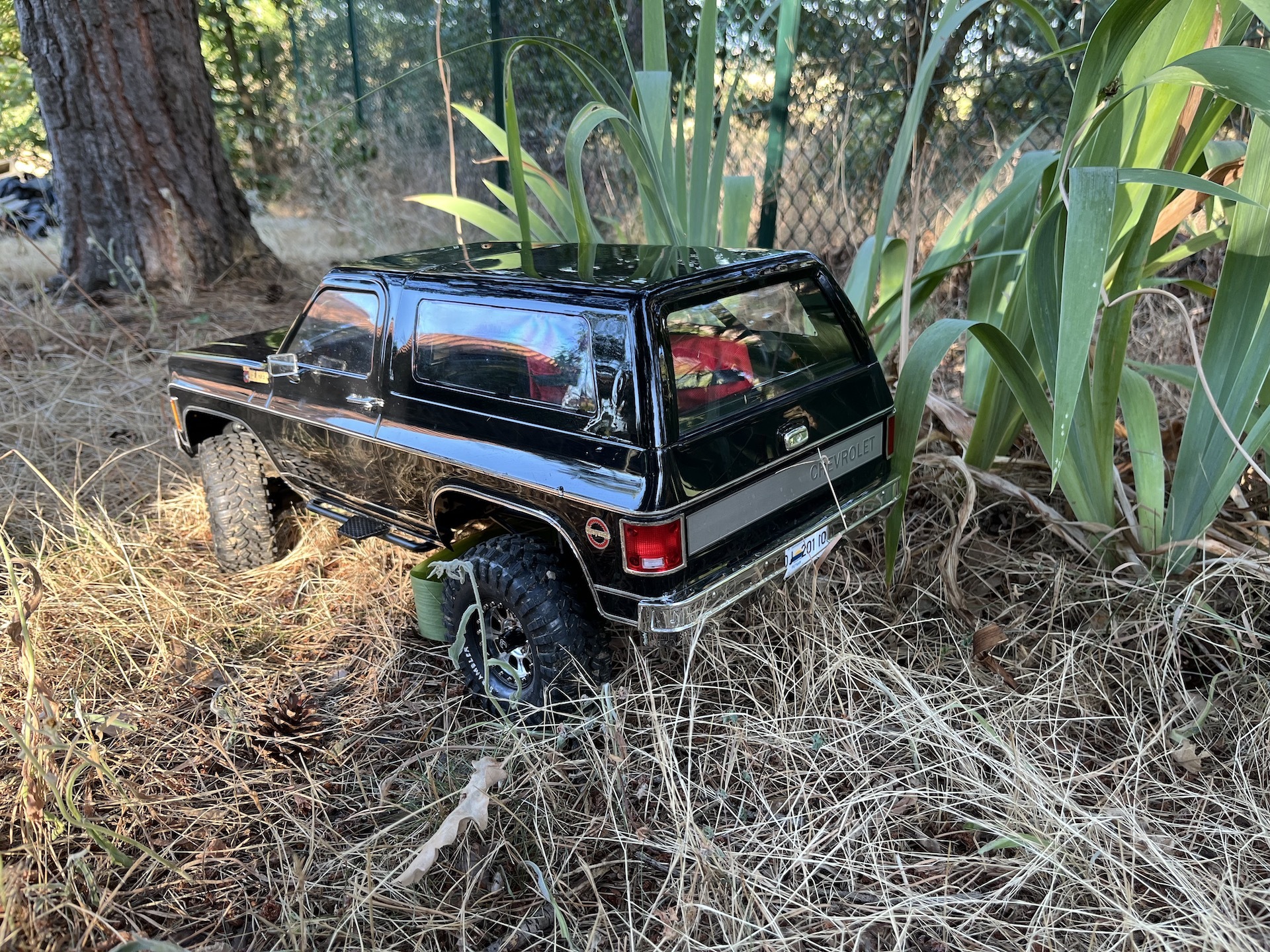

    Quelques photos et puis stop car 15 jours sans RC:eek: mais des idées pleins la tête.

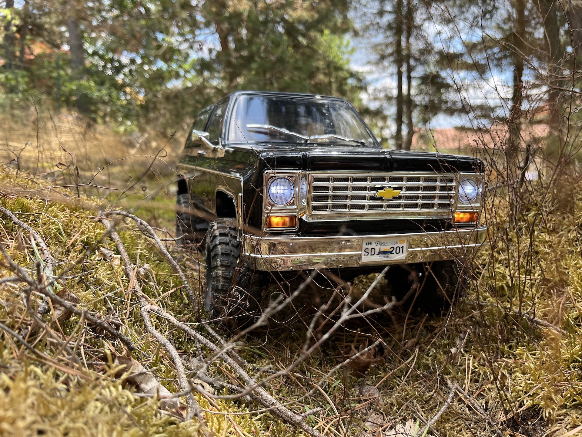

    Enfin la bête est finie, avec son intérieur, son électro ...
    Manque plus quelques accessoires à l'intérieur et une figurine.
    Je voulais le pourrir un peu, des trucs qui trainent, enfin tout le contraire de ce qui se passe dans mes échelles 1:humhum:. Ma conjointe a dit NON C'est trop beau comme cela:hihi::hihi: arrête avec tes trucs pourraves. Donc l'ntérieur sera neuf et BOOO:confused:

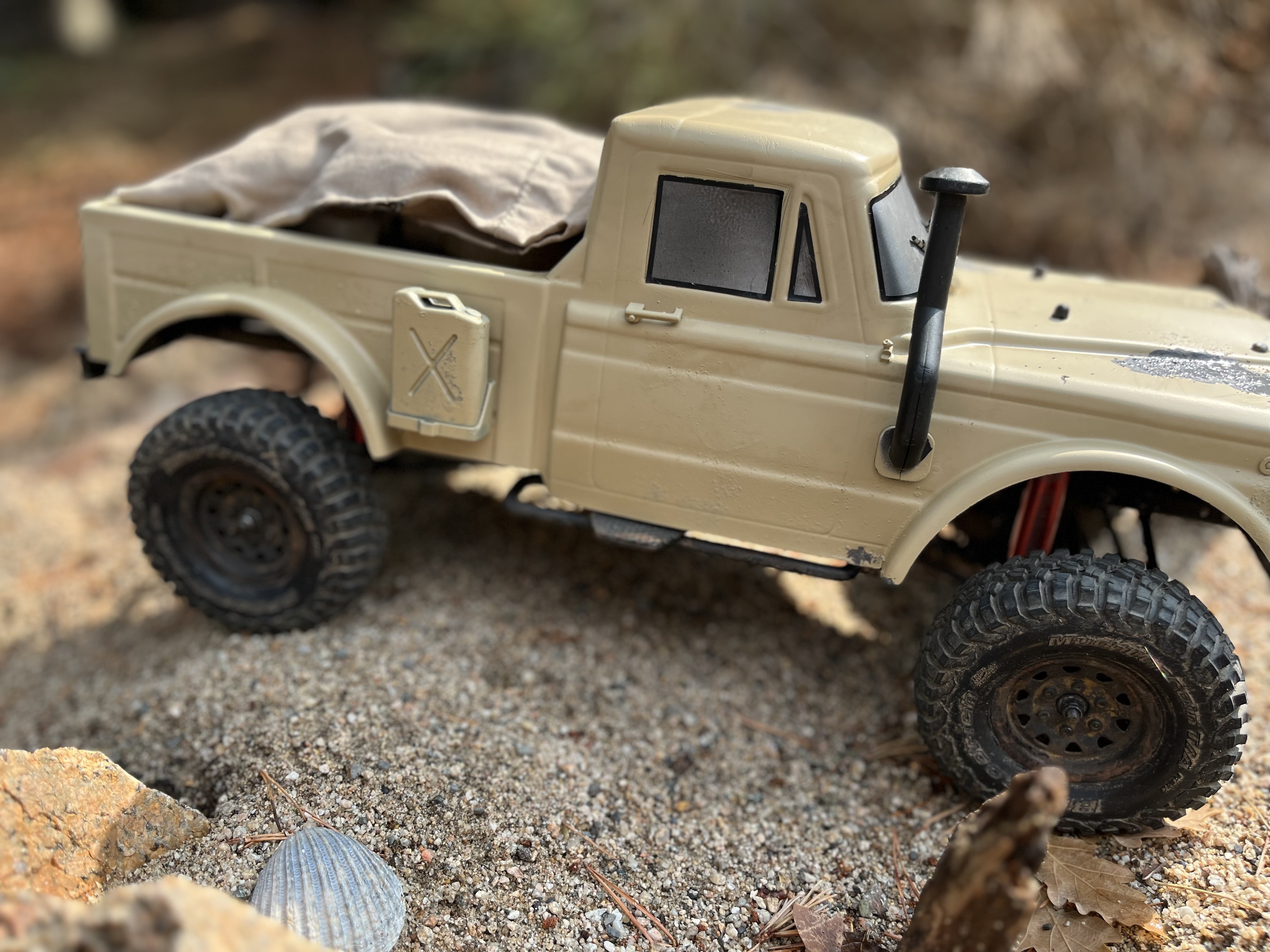

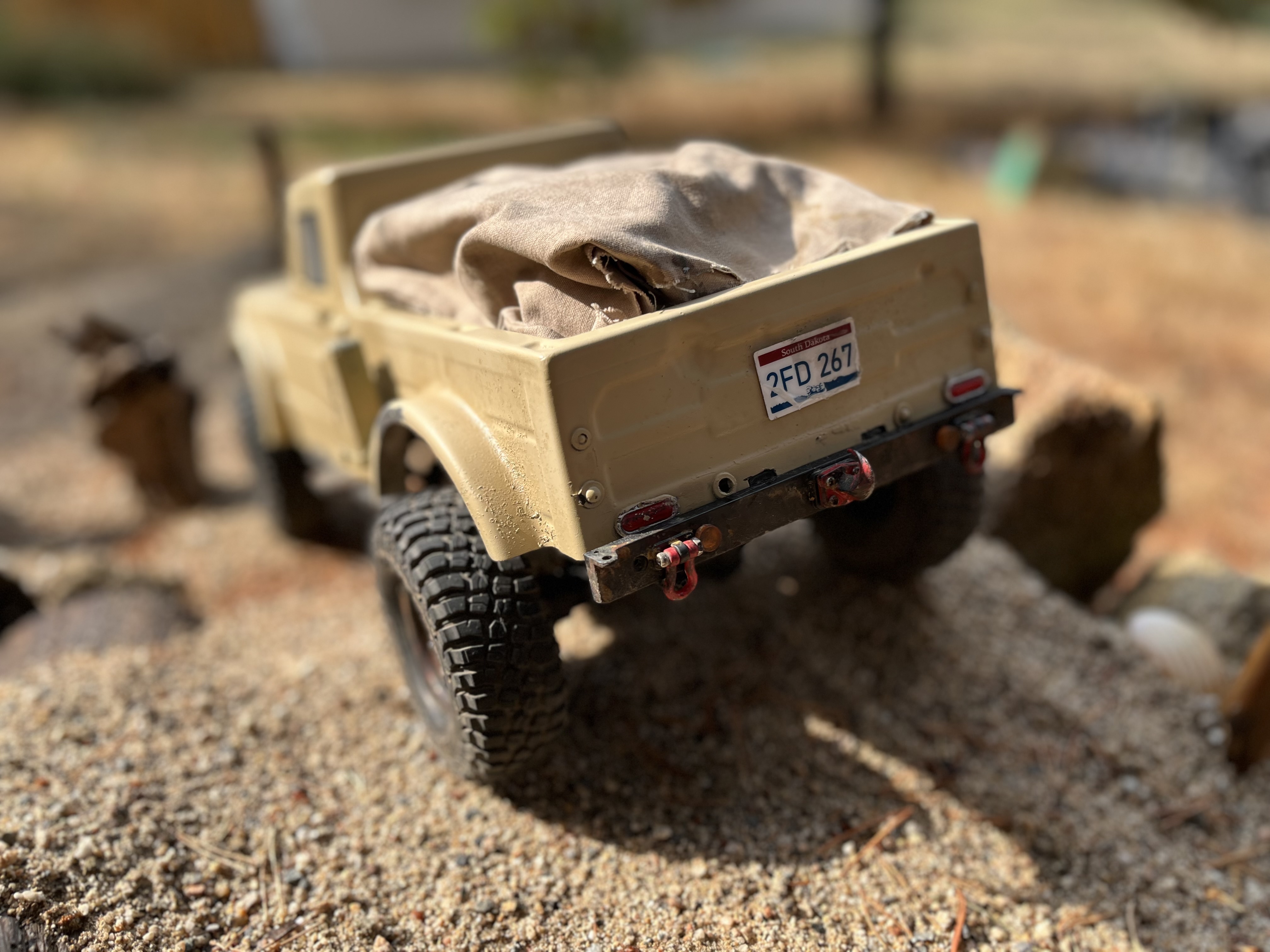

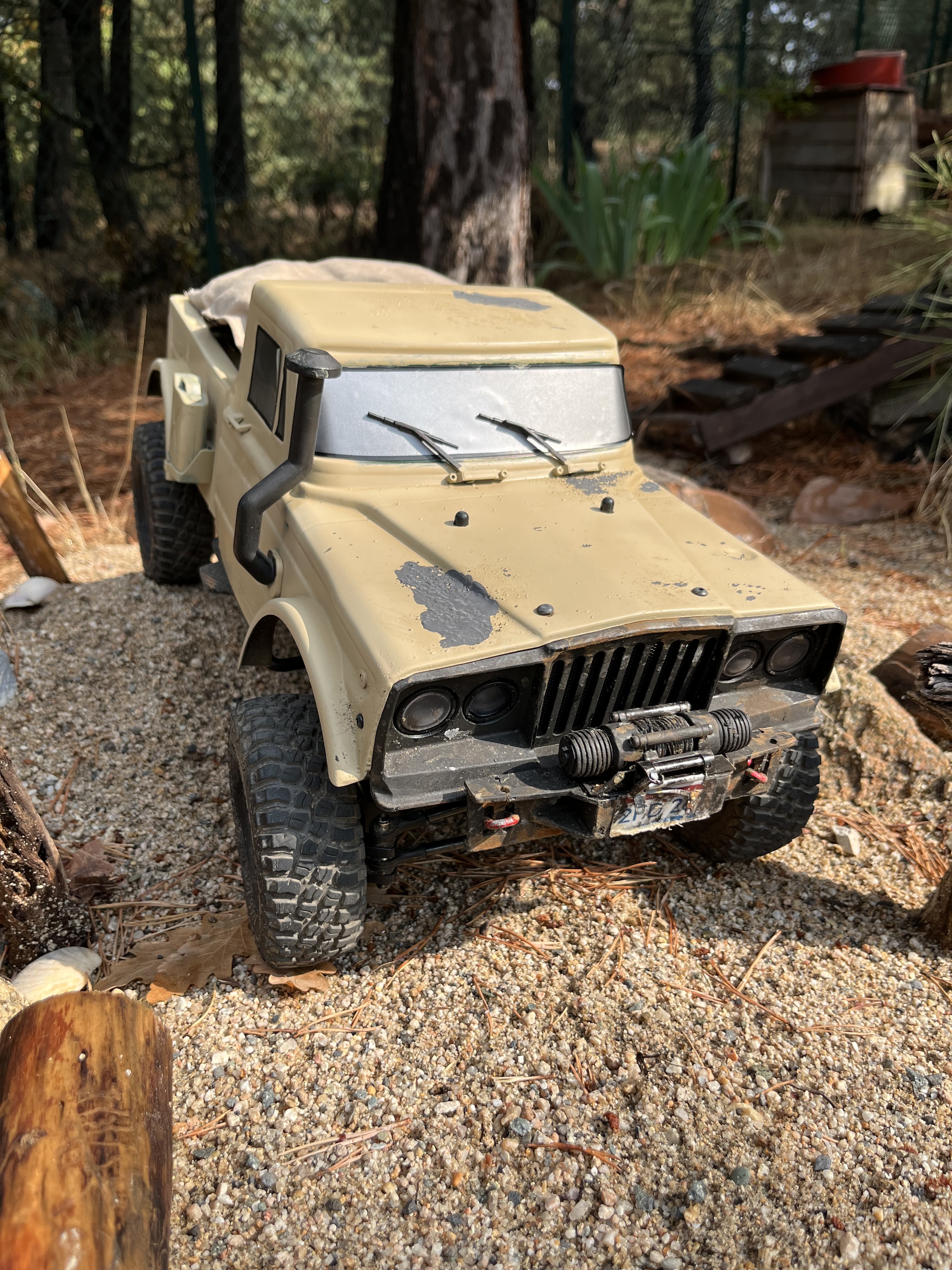

    [​IMG] [​IMG]
    J’ai deux CRX 1
    Un avec la carrosserie K5 et l’autre avec La JeepM715
    Ce dernier a fait tout le MF 2025 mais sa carrosserie verte qui a été l’objet de bcp d’essai rusty et weathering ne me plaisait plus
    Alors place à une version désert
    Et puis faire du rusty me manquait

    Il est splendide ! (y):love: :bravo:
    Bien mieux, mais alors vraiment mieux que le vert jardin :D
  14. RVB42
    2 860
    8 903
    Merci
    Clair que le ce vert ONF j'en pouvais plus:(
    Je me disais qu'une telle couleur va bien à une Jeep:humhum:

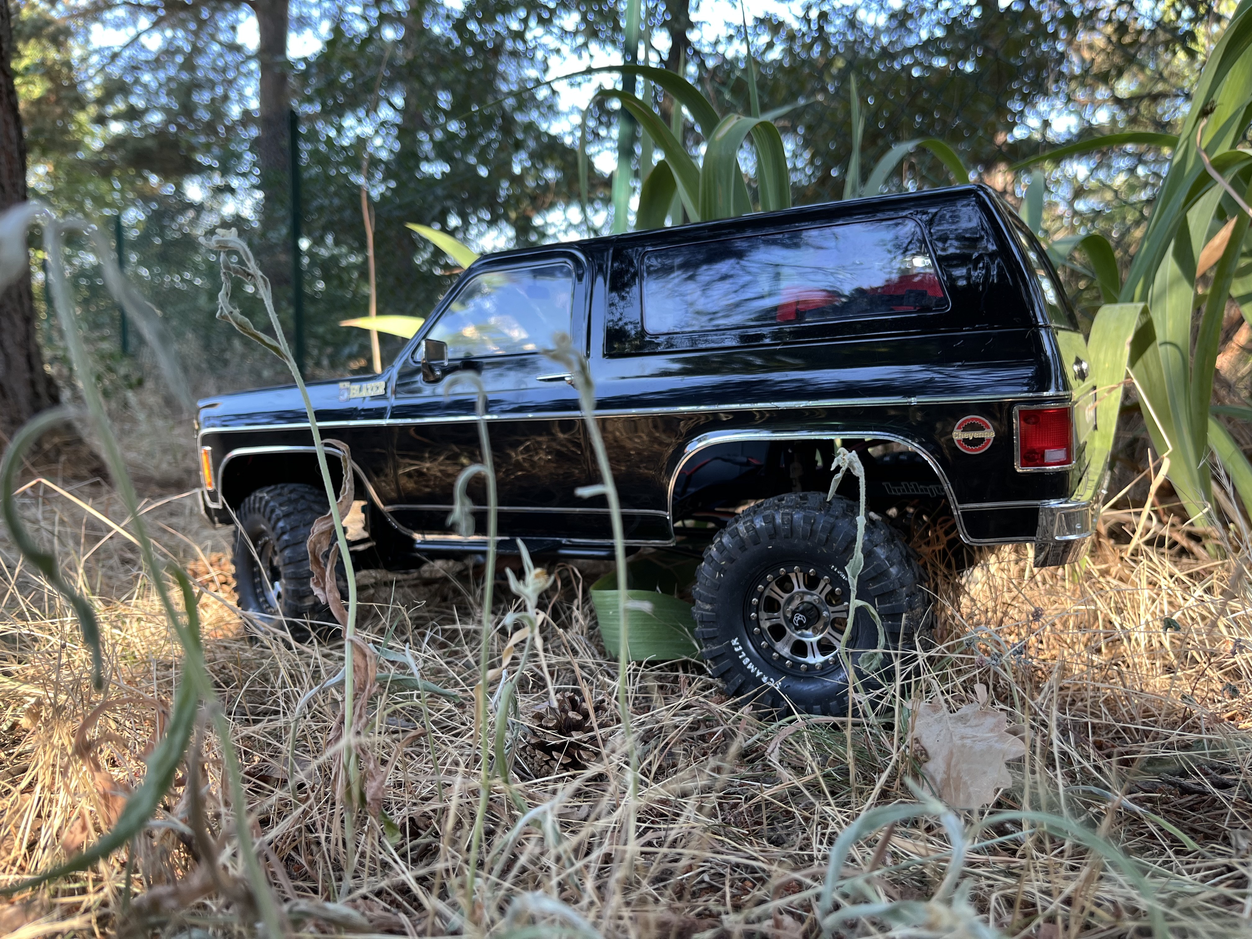

    Bon voilà le CRX 1 avec lequel je fais bcp de Trial est repeint et rouillé un peu.
    [​IMG] [​IMG] [​IMG]
  19. fb11
    16 198
    36 425
    Ça va t'as été clément avec la rouille :), toujours un plus à la revente :D

  20. RVB42
    2 860
    8 903
    Il a fallu que je me retienne et je trouve qu'un peu moins cela aurait été pas plus mal.
    Bon la revente d'un CRX 1 c'est très compliqué:hihi: je vais me le garder jusqu'à la fin celui-ci:(.
    Sûr que ce n'est pas le meilleur châssis mais il a été solide, il en a fait des chutes ..et il roule depuis 3 ans sans soucis de casse à part la boite d'origine qui était une vrai daub. Bon à part les ponts et le châssis le reste a été optimisé.
    En même temps c'est bien d'avoir un engin que tu n'as pas peur de flinguer:D
