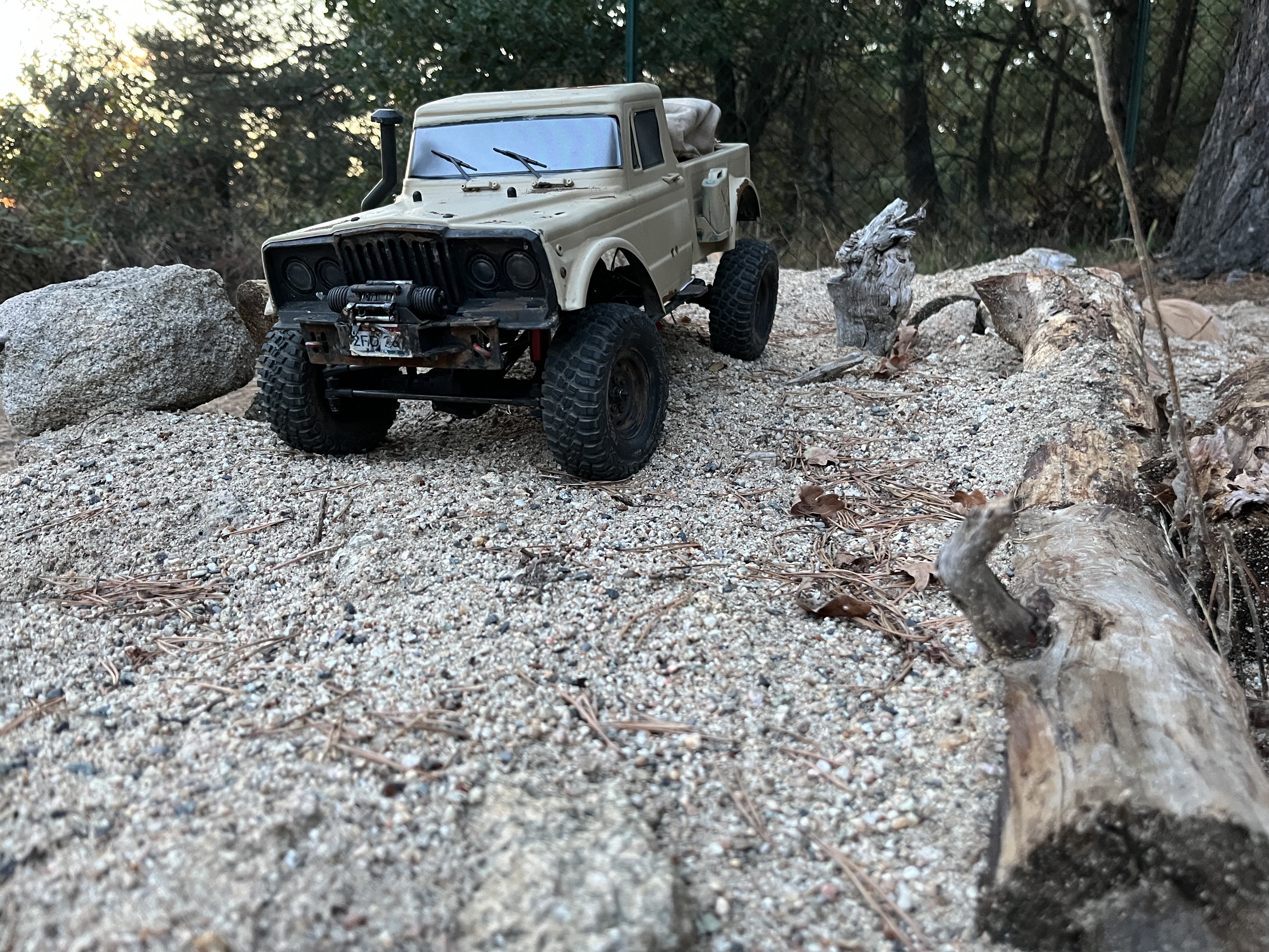

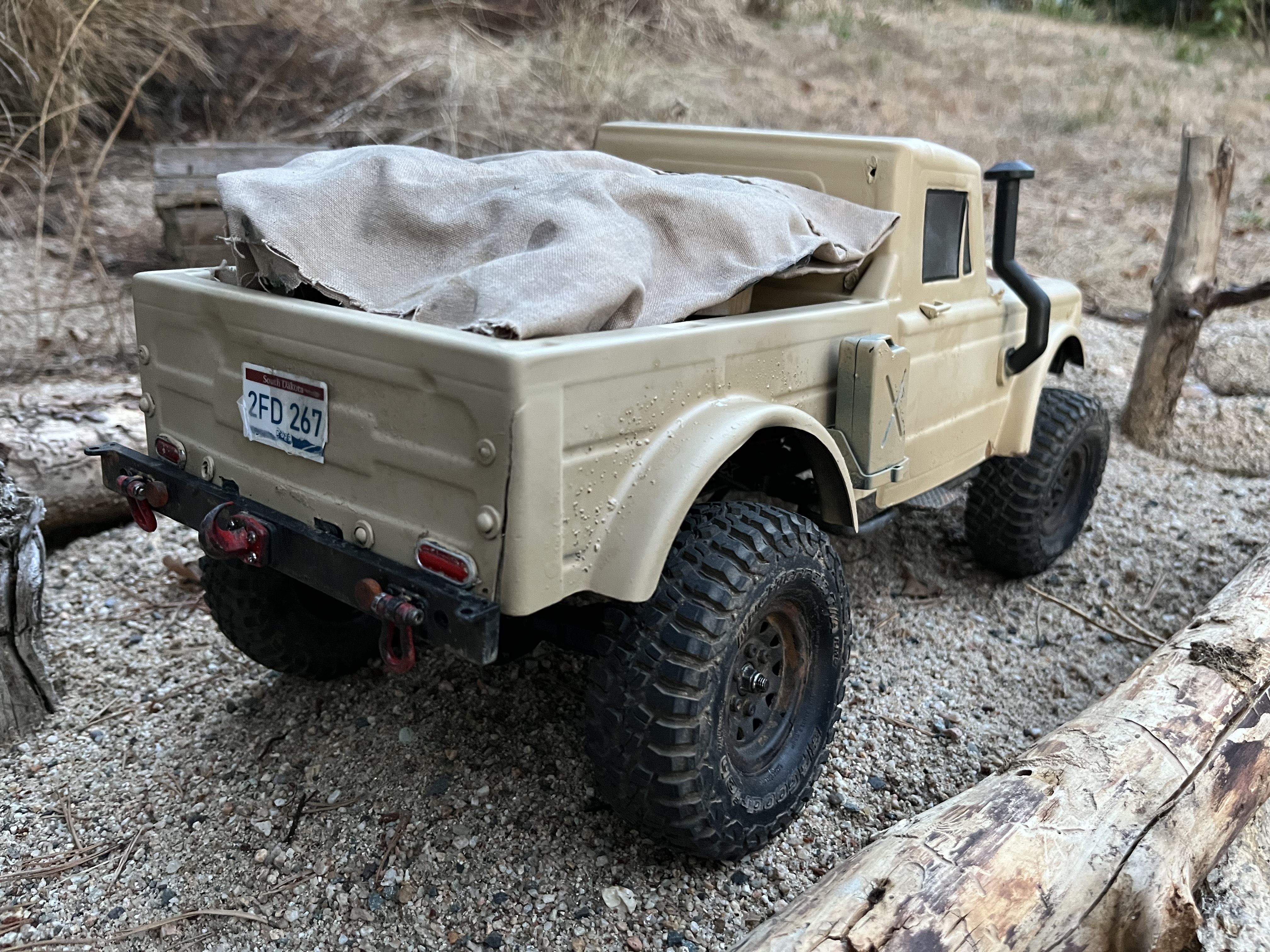

    Oui la M715 est une belle Jeep en une seule pièce effectivement; la couleur lui va bien en effet; Merci
    Avec les modif faites et un poids de 2,5 Kg je suis presque au niveau de mes Scale Perf.
    Je passe sur mes spots avec beaucoup de facilité et le parcours sportif du MF 2025 a été presque une formalité.
    Il a 1800 KV en fusion SE
    Barre panhard
    Une boite overdrive à 20% en position basse sur le châssis, avec le moteur en position centrale avant et très bas, des suspet G Transition en droop et les pneus BF Goodrich Proline en 105 mm
    Seul l'angle de braquage est médiocre inhérent au CRX 1
    Parfois je passe plus facilement qu'avec le Stance et notamment des dévers tout aussi important

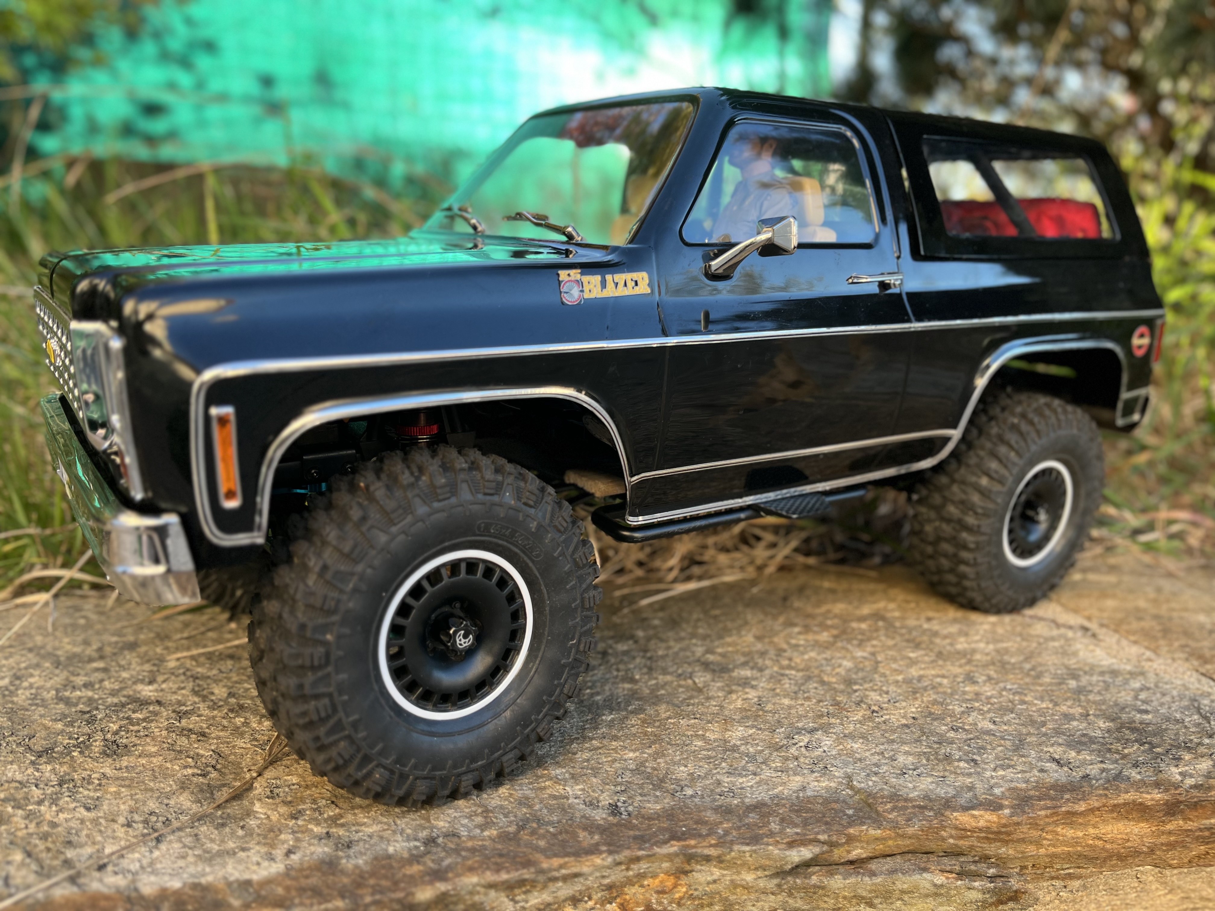

    [​IMG] Le Blazer avec ses nouvelles roues et le Chief acheté à @Ju’
    High-lift juste comme j’aime.
    dawii, gicab, Scal68 and 3 others like this.
  9. Mud_master
    Aug 31, 2021
    3,948
    12,621

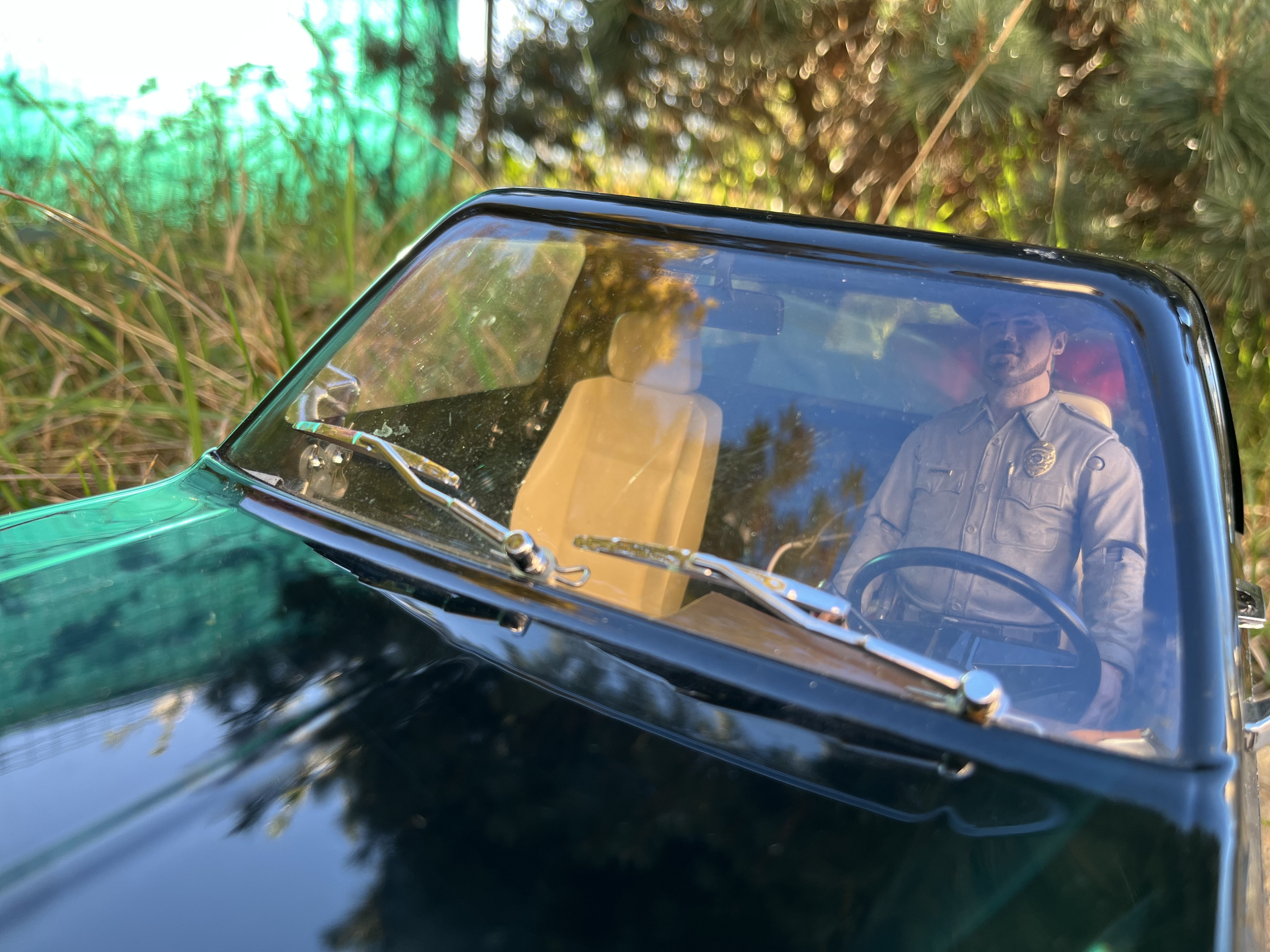

    La figurine un peu haute sur le siège peut être sinon il est parfait et j'aime bien les jantes qui rappellent les baguettes chromées de la carro !
  10. RVB42
    May 31, 2022
    3,072
    9,511
    C’est sur c’est un Gaillard le Chief
    Oui moi aussi les jantes me plaisent pour cela
