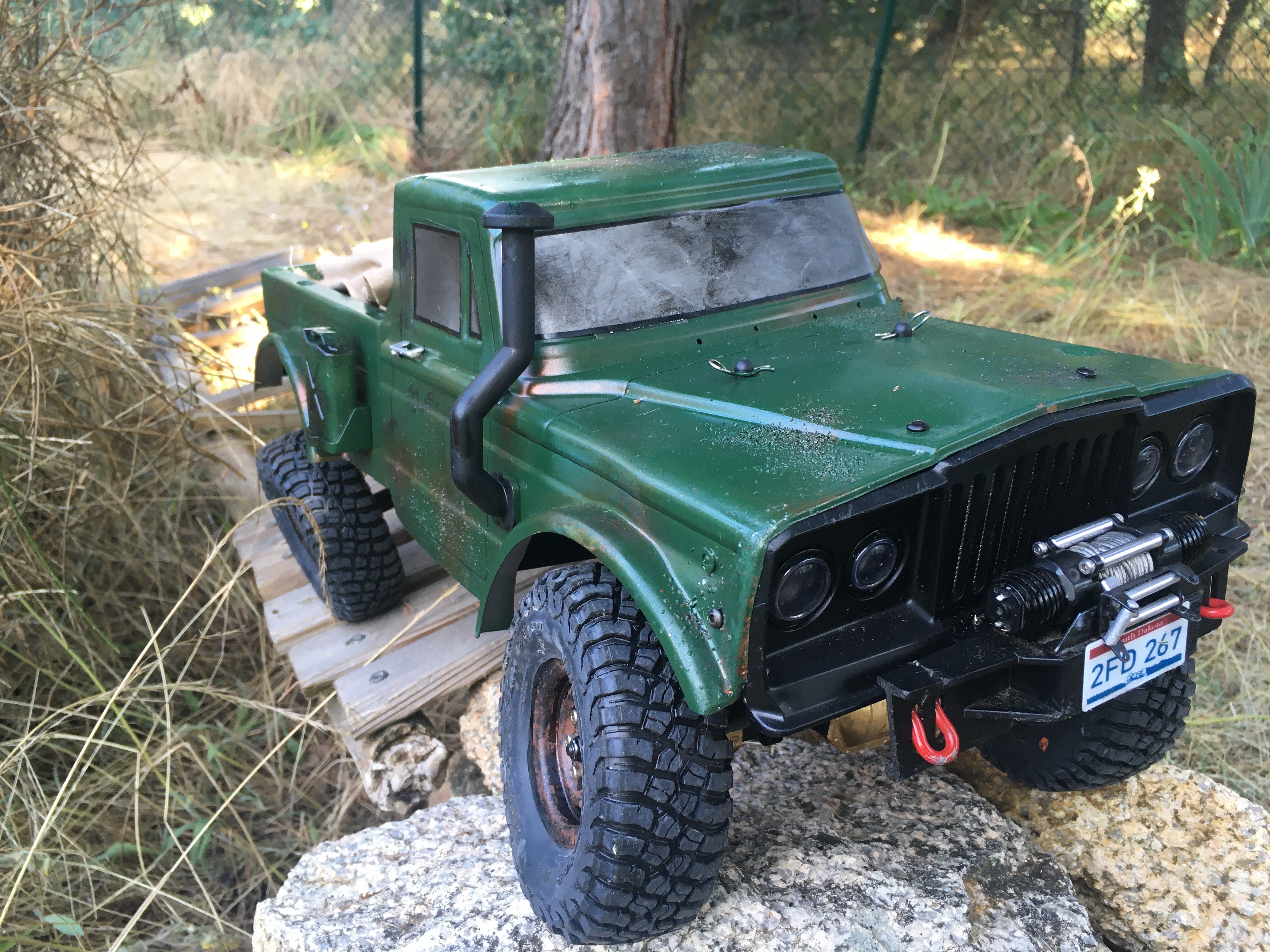

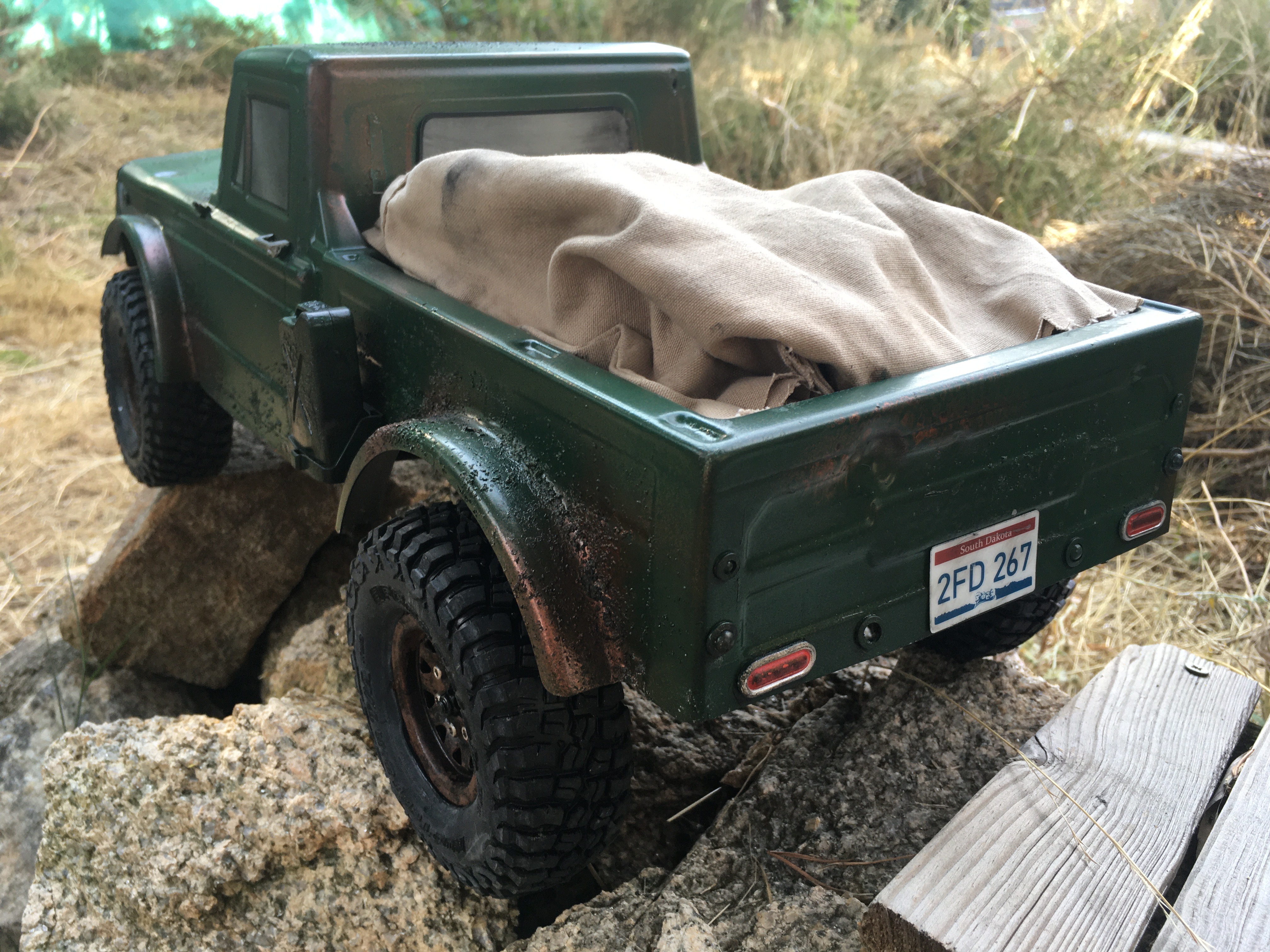

    J'ai deux photos qui ne s'affichent pas dans ton dernier post, mais ça rend déjà bien. C'est clair que tu vas avoir un paquet de trucs à vieillir maintenant, la calandre aussi :hihi:
    Je sais pas ce que tu transportes sous ta bâche mais c'est un sacré chargement :D

    En fait il n’y a rien que le Jeans froissé :hihi:
    Clair que il y a encore du boulot

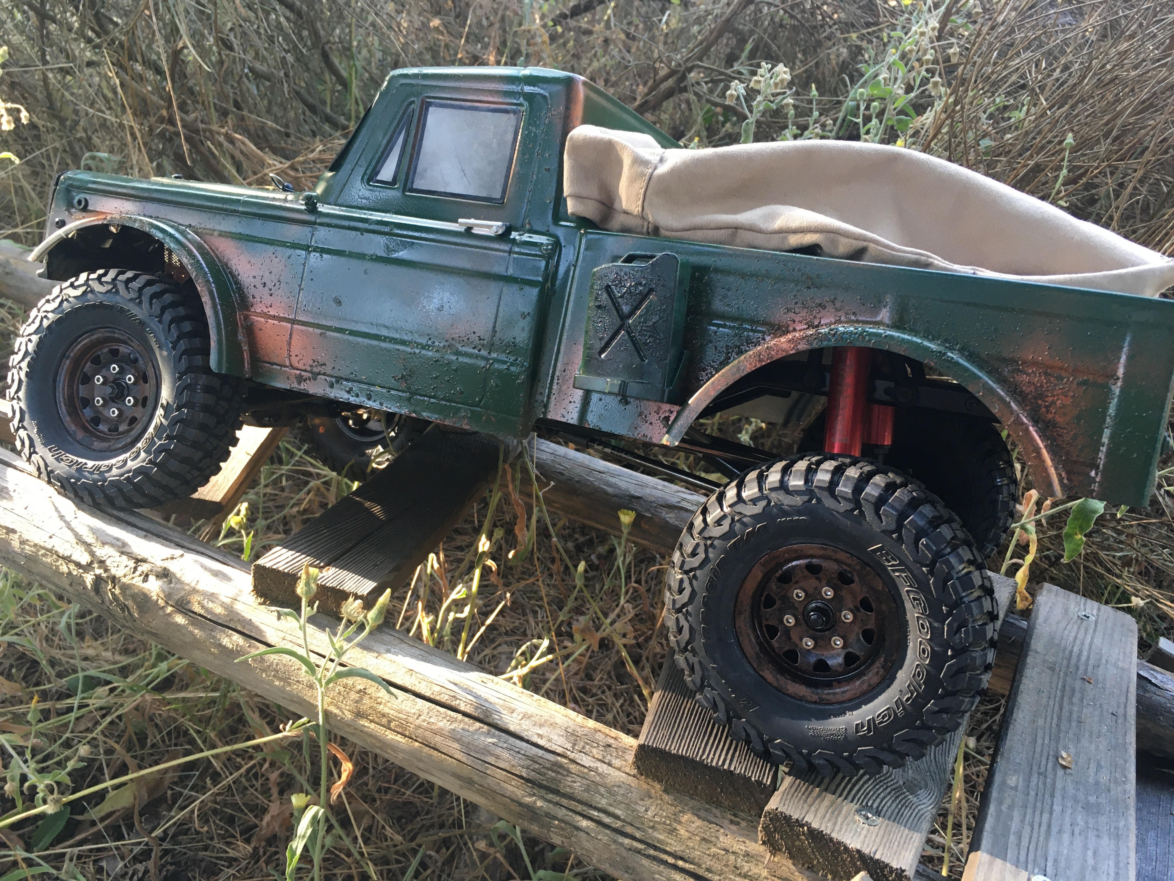

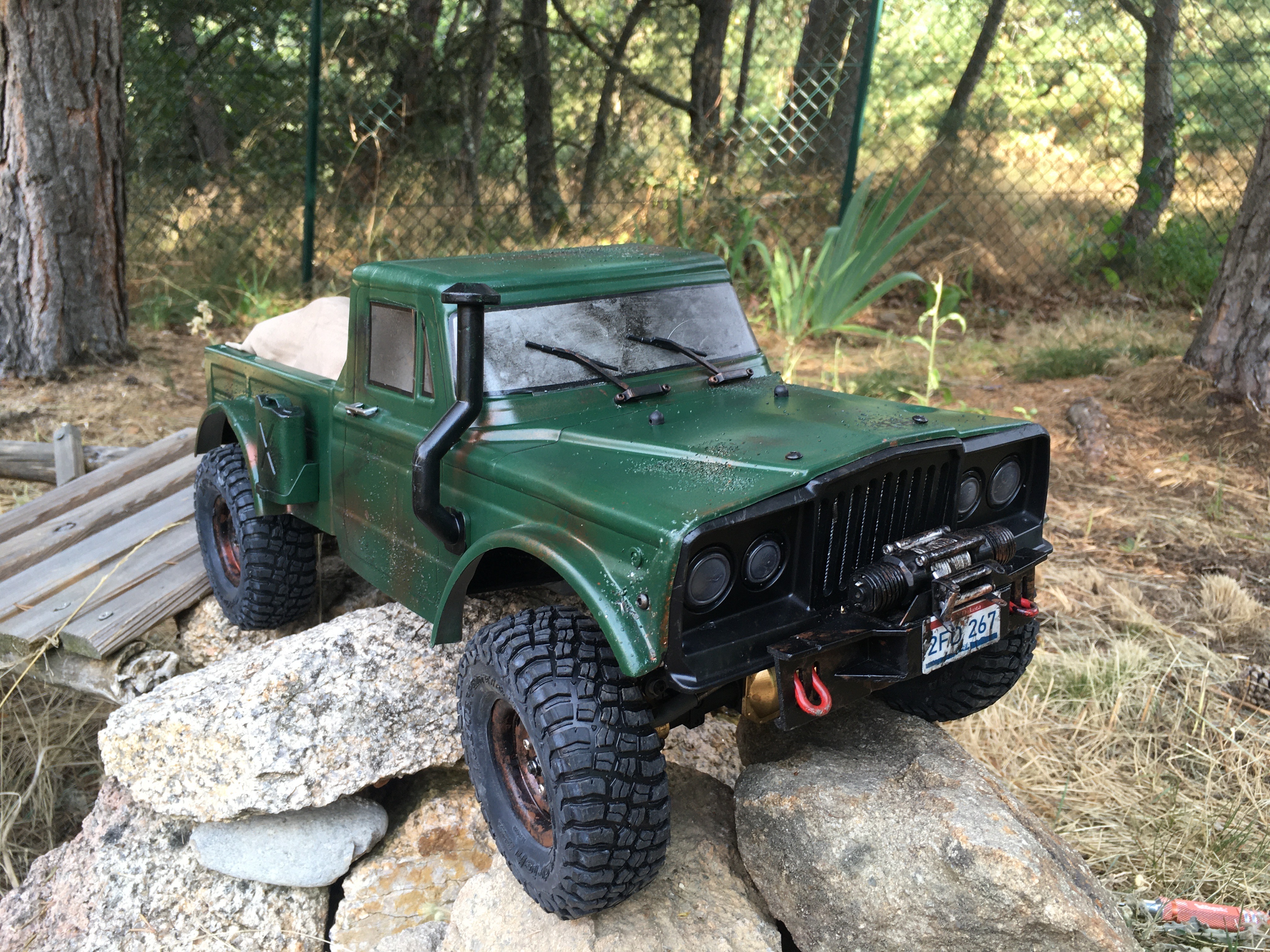

    QQ photos évolutions de la carrosserie avant finition
    Jantes cradofiée
    alain1392, gicab, dawii and 2 others like this.
  4. Moa Etctout
    Moa Etctout membre
    Sep 22, 2021
    1,518
    2,833
    Pour "cradifier" ta bâche : du café ou du thé très infusé, ça te donnera une teinte marron sale assez réaliste. Soit en application ponctuelles, soit en pliant n'importe comment et en fixant avec des élastiques et en trempant dedans. (Comme d'habitude, procéder à des essais sur une chute pour voir si le rendu te satisfait avant de "ruiner" ton travail en faisant quelque chose qui ne te plaît pas)

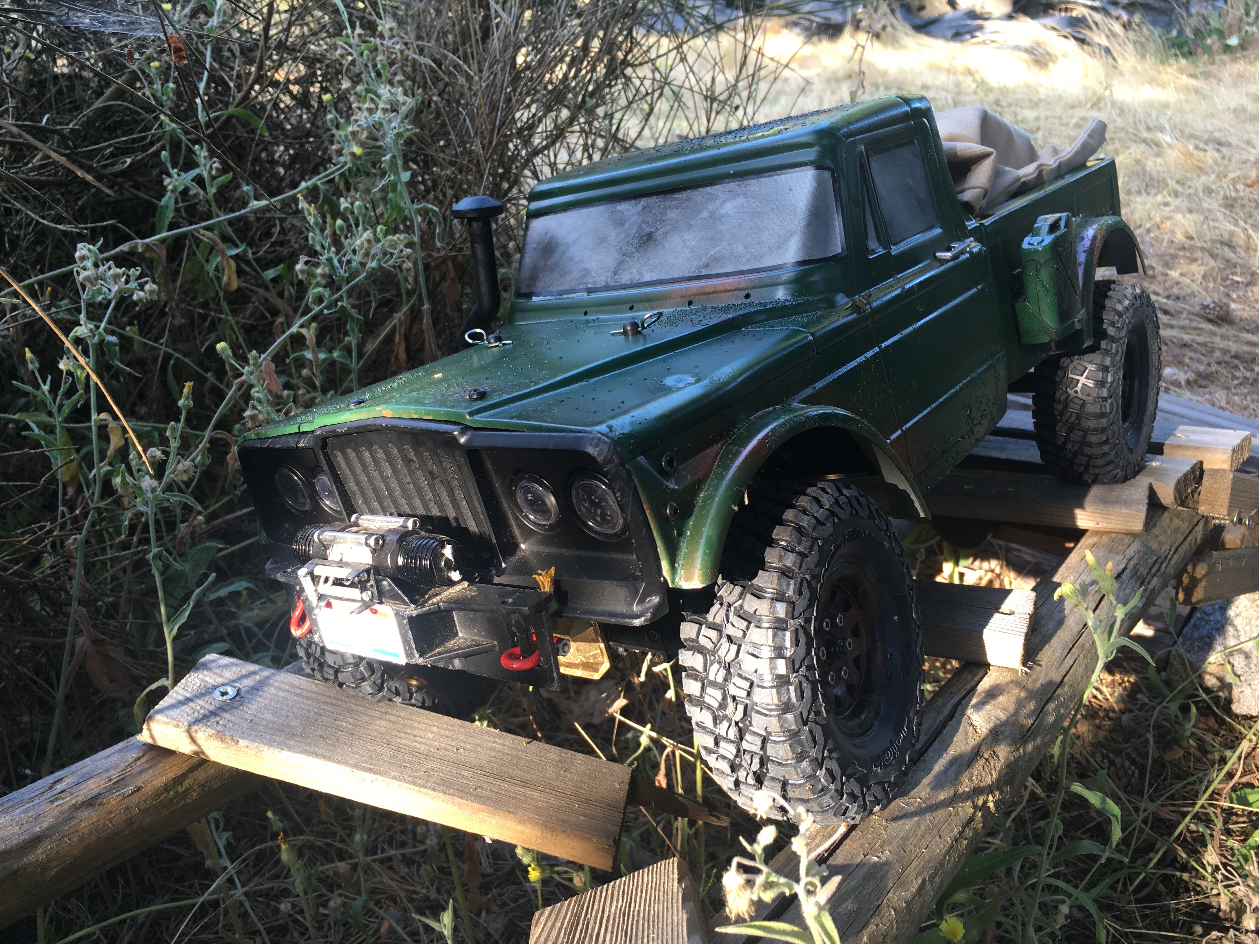

  5. Ju'
    Aug 14, 2020
    5,575
    18,392
    Bien les jantes ! Tu as fait comment, à la peinture ?
    dawii likes this.
  6. RVB42
    May 31, 2022
    3,072
    9,511
    J'ai suivi les conseils de scal 68 avec aussi une petite touche perso.
    Tout d'abord j'ai balancé de la peinture Cuivre PS14 puis tout de suite de la noire PS 5 (parfois il a fallu refaire la manoeuvre plusieurs fois) sans tout couvrir, ce qui crée en chargeant un peu des coulures. Après séchage tamponnage à l'éponge avec peinture marron et noire acrylique
    Pour les bidons j'ai utilisé un peu la même méthode : un coup du vert en chargeant puis du noir en chargeant et je trouve qu'il font bien sâle aussi.
    Je suis en train de faire un sort à la carro du power Wagon mais là je galère car j(ai voulu faire des portes de différentes couleurs..)

    J'aime pas la teinte mais sinon le résultat est chouette (y), tu as bien bossé ! Bienvenue dans le clan des scales rouillés :D
    Pour la rouille je fais avec de la vraie, un tampon de laine d'acier à tremper dans de l'eau et du vinaigre blanc, environ 50/50, tu laisses faire et dans 2 à 3 semaines tu as de la rouille en poudre. Sinon aussi des pigments couleur rouille, ocre, un coup de vernis transparent mat et tu saupoudres à l'endroit souhaité et une fois sec une autre couche de vernis mat léger pour fixer le tout, même méthode avec la vraie rouille. :)

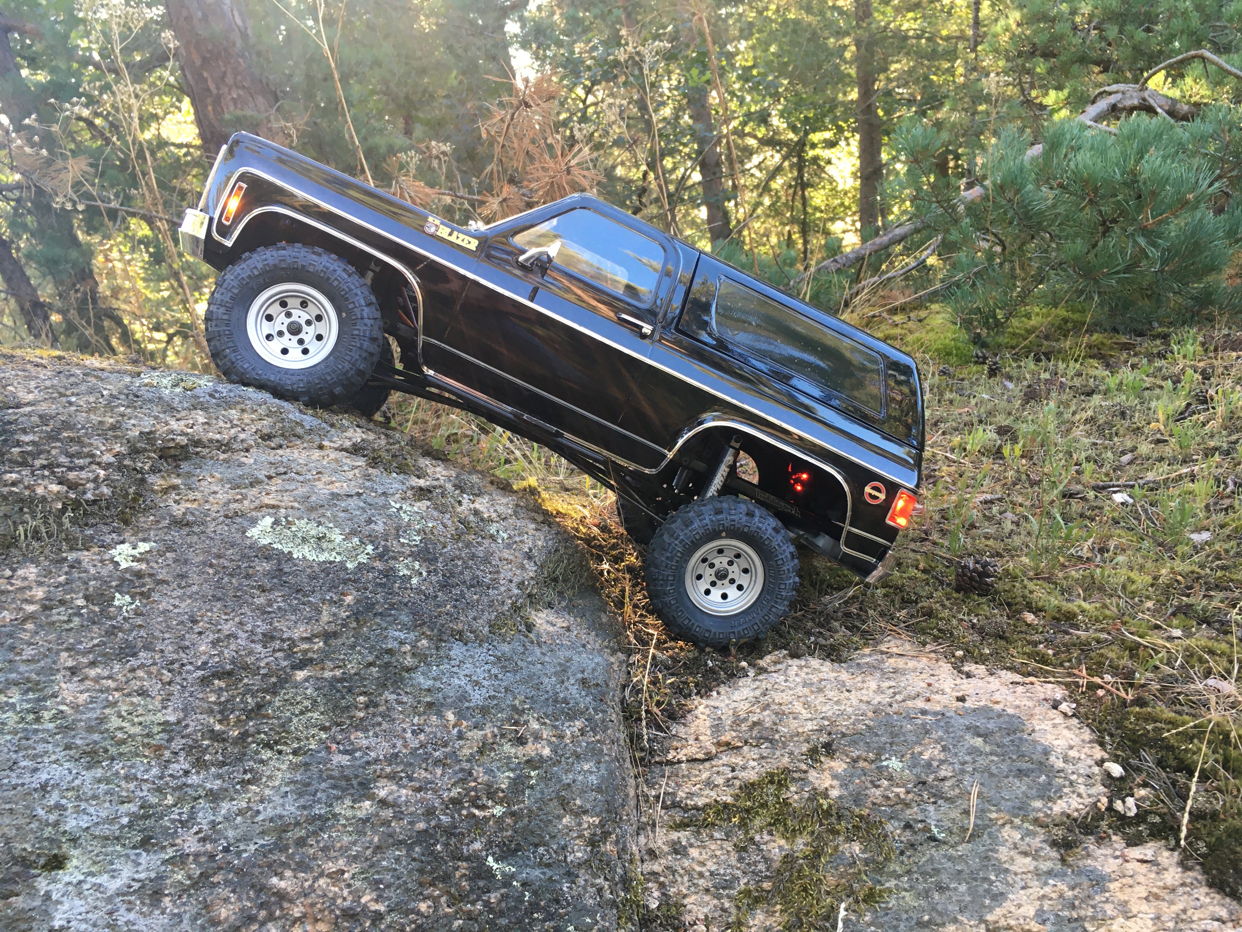

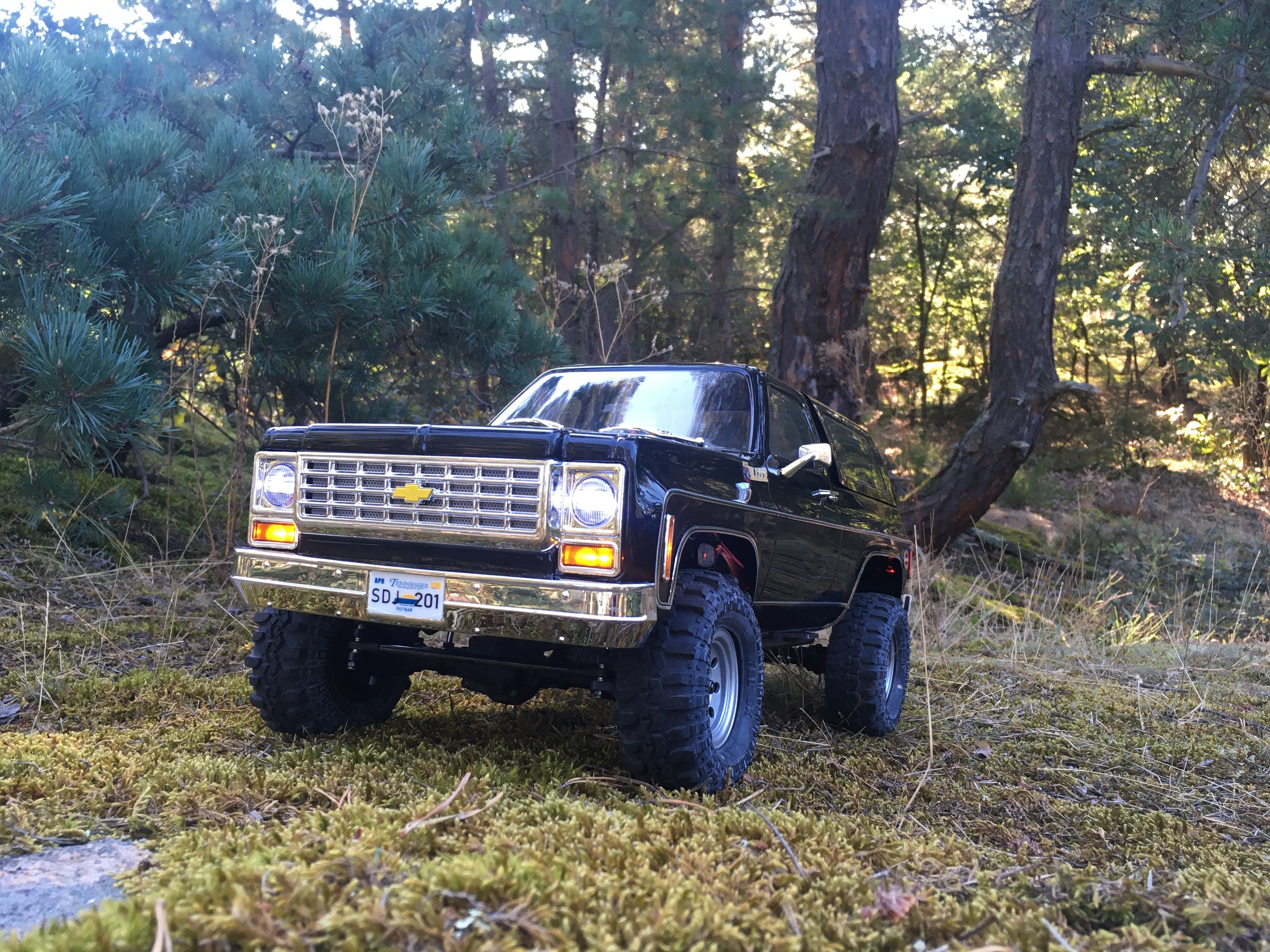

    La carrosserie du CRX1 retouchée:hihi:est finie, elle prend place sur le chassis élément RC KIT V2
    Et le chassis du CRX1 se voit habillé de la carrosserie du Blazer
    Depuis que j'ai ces carrosseries, je prends plus de plaisir à conduire, et les capacités de l'élément RC avec cette carrosserie rabaissée et pneus proline BF Goodrich sont aussi bonnes qu'avec la carro du PW et pneus proline trencher prédator, enfin sur du rocher chaud et sec à voir l'hiver...

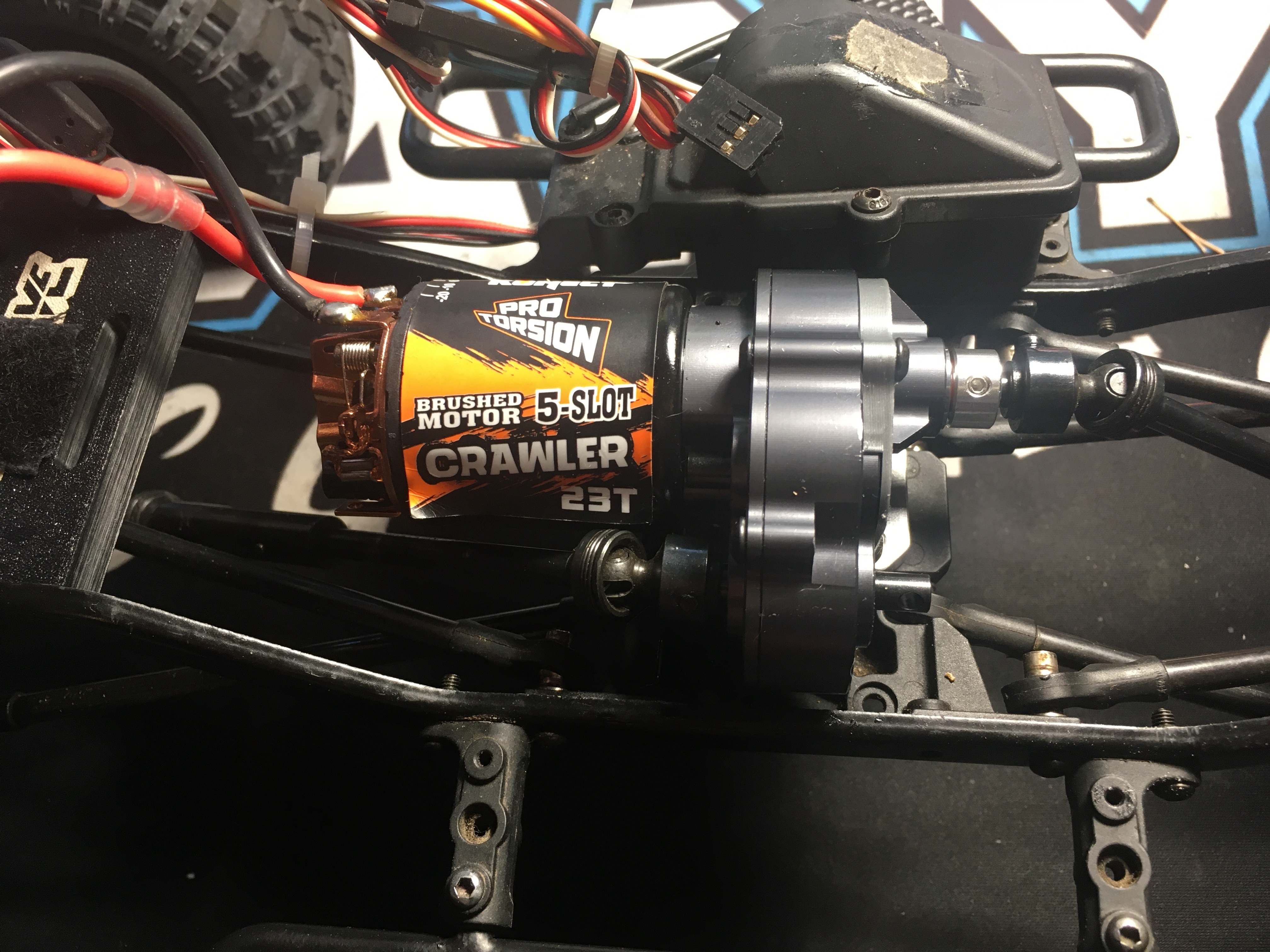

    Je suis en train de monter la boite avec overdrive sur mon CRX 1.Je dirai juste : attention pas de Slipper donc pas conduite comme un bourrin et ne pas avoir un modèle lourd.
    Merci à Hobbyteck tout de même, si souvent critiqué, qui pourtant fait évoluer ses modèles récents sans oublier les plus anciens, comme ici le CRX1.
    Oui ils auraient pu ne faire qu'un kit pour le PERF voire le CRX 2, mais ils ont pensé aux possesseurs du CRX 1.
    Car oui la boite est connue depuis longtemps (Voir alibaba express..) mais hobbyteck fournit un support de batterie et une pièce adaptative pour la boite.
    Je possède mon CRX 1 depuis fin 2021 avec de nombreuses configurations dans le but de le trialiser. Seul problème la boite que j'avais fini par remplacer par une en laiton (Grâce à un gars sur un forum).
    Ce modèle est fragile d'après ceux qui ne le roule pas..laissez moi rire..il a fait des chutes mémorables, je l'ai parfois mal traité en trial : RIEN DE CASSE!! et oui pour une chinoiserie:humhum::humhum: comme décrit par certains qui se reconnaitront:hihi::hihi::hihi::hihi:

    Voilà la boite Overdrive est montée. Petit essai qui ne permet pas pour le moment d'évaluer le gain en grimpette.
    Prochainement essais.
    La boite est un peu bruyante.
    Plutôt facile à monter, tout tombe parfaitement (Cardans..) ,et le support batterie permet de mettre des schorty ou des batteries LI ION
    Je la fixe avec un Velcro et le tour est joué.
    Il y a un reel gain au niveau poids, CG...et en plus ce sera plus simple pour un intérieur
