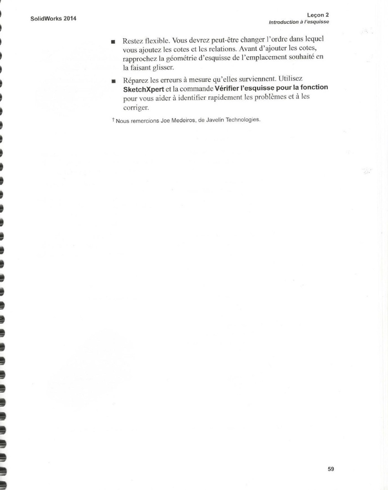

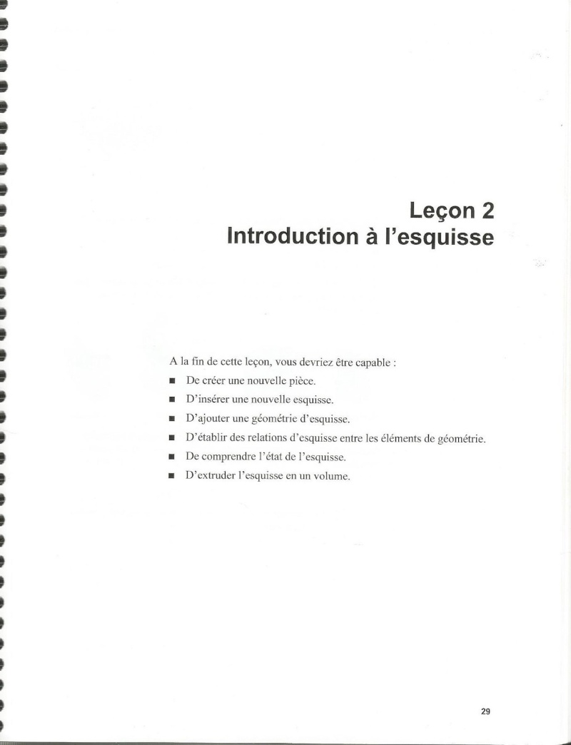

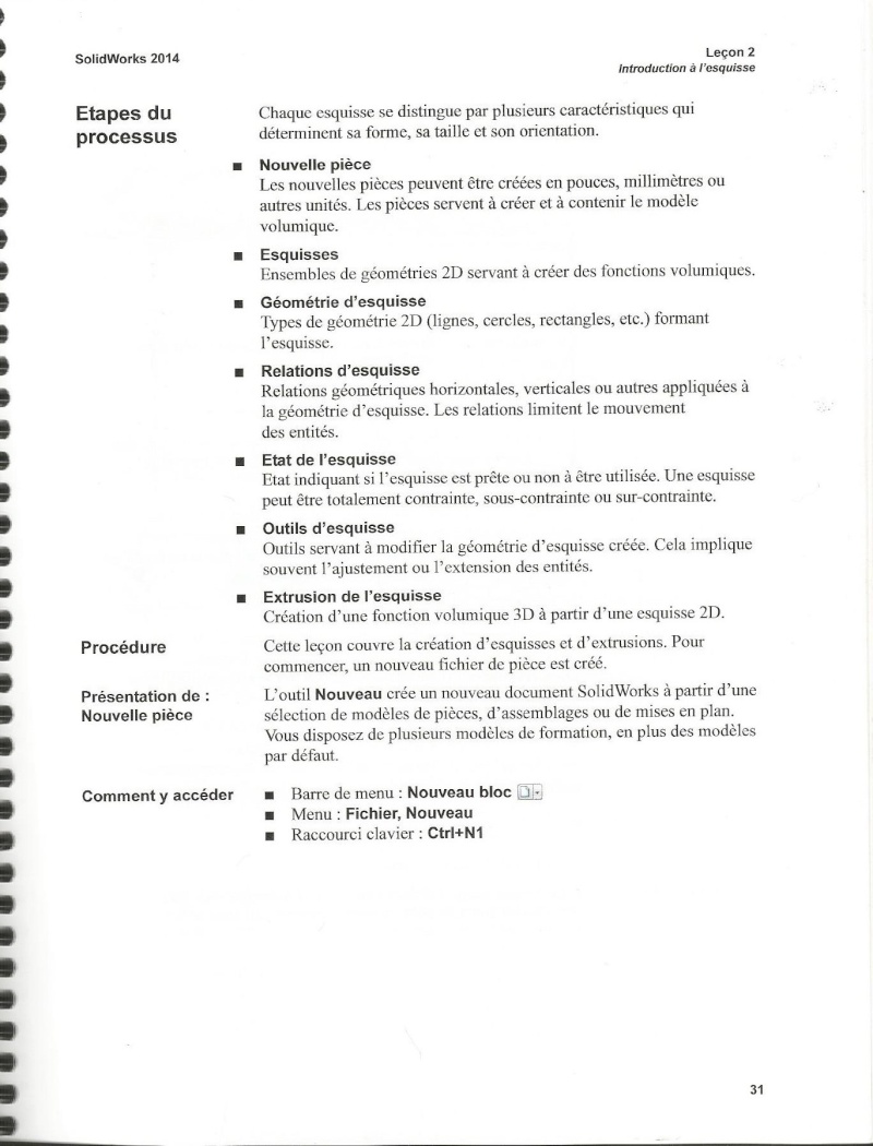

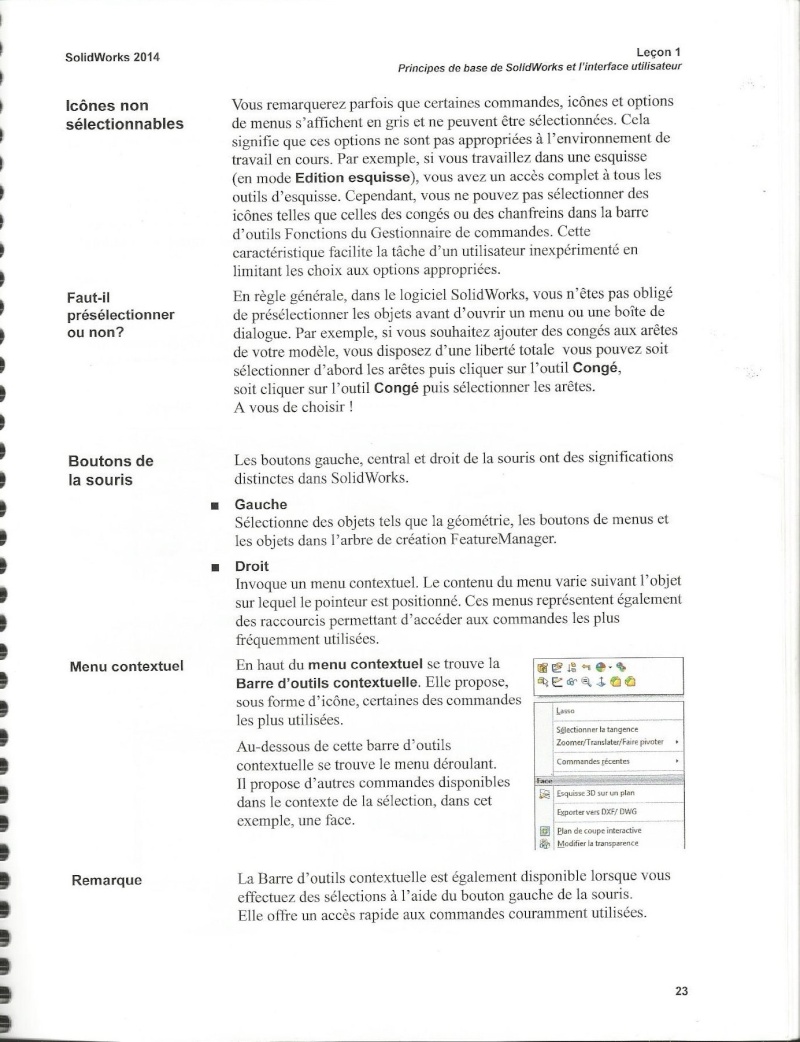

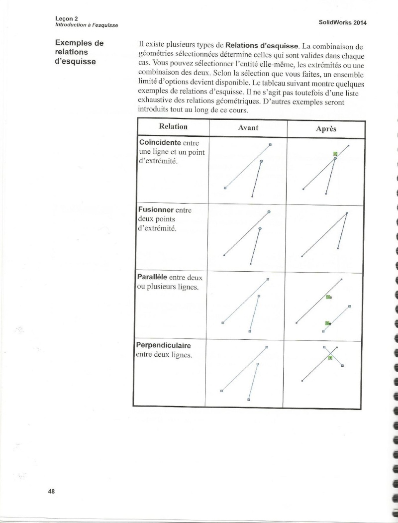

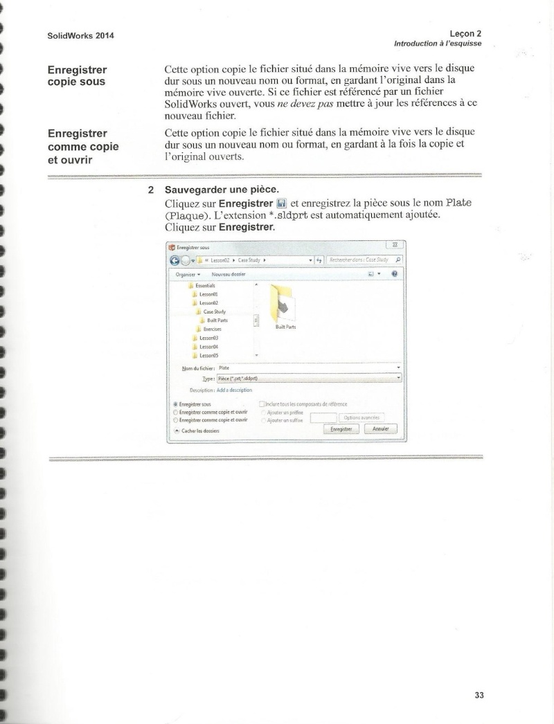

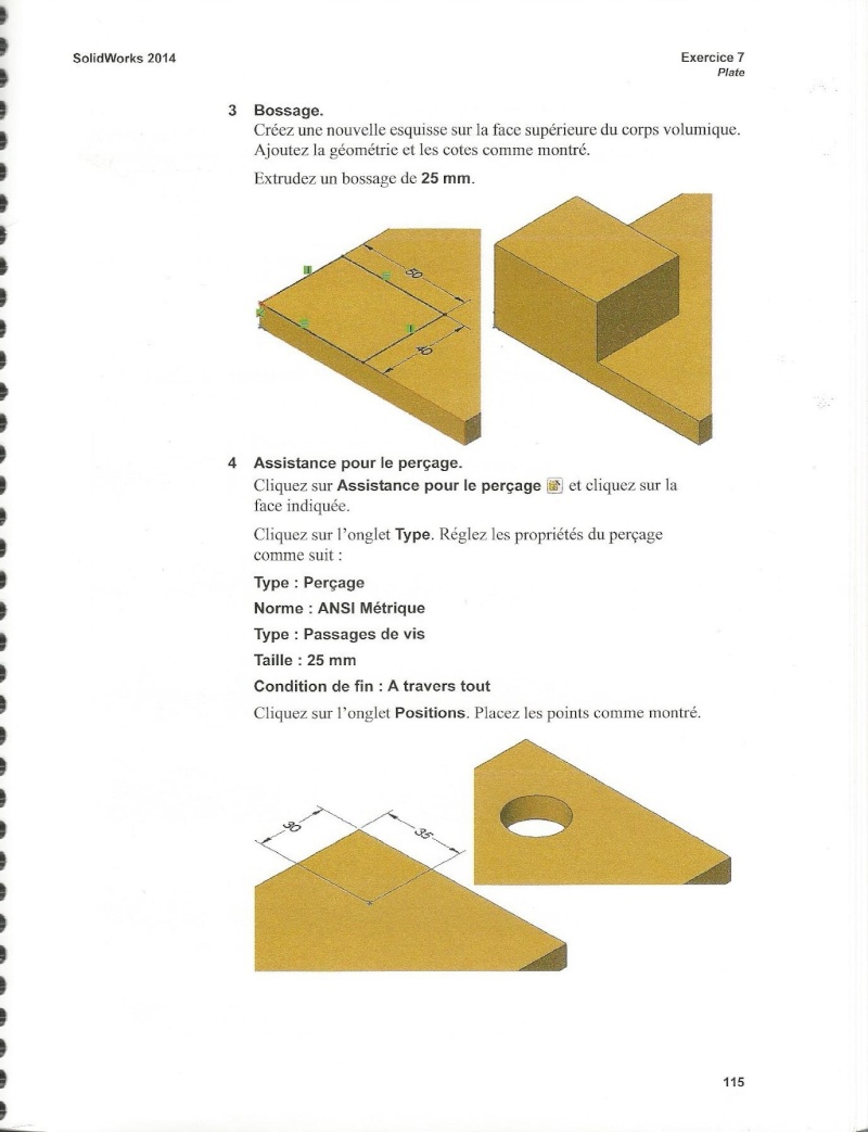

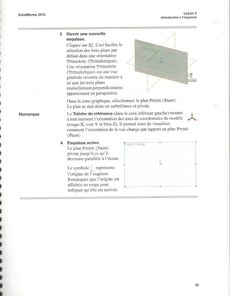

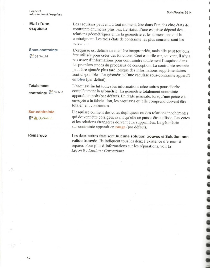

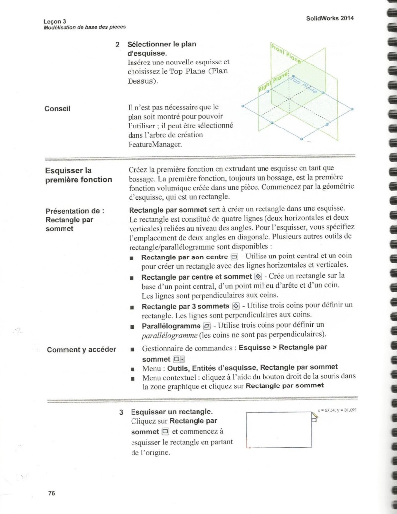

    Bonjour à tous, voyant les nombreuses demandes sur ce logiciel
    J'ai décidé de vous faire profiter du livre de formation que j'ai scanné
    une leçon ou deux à la fois ... C'est parti mon quiqui !...
    Bonne lecture à suivre...
  2. geo-62
    geo-62 membre
    4 Août 2013
    415
    46
    Lautre apprécie ceci.
  3. geo-62
    geo-62 membre
    4 Août 2013
    415
    46
  4. geo-62
    geo-62 membre
    4 Août 2013
    415
    46
    Fin de la leçon n°2 sur 13 ...

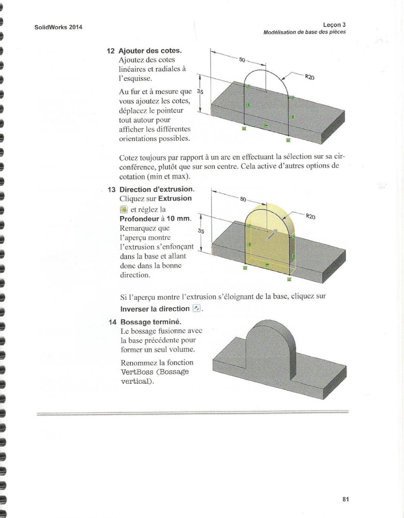

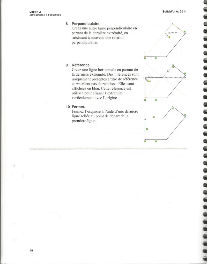

    Bonjour à tous, content que ça vous plaise .
    Il s'agit du cahier de cours remis par S.W. pour une formation sur quatre jours ,
    payé par l'entreprise ou offerte pour l'achat d'un logiciel.
    J'ai tout scanné pour les jeunes de mon club où je fais une aide à la réalisation de pièces 3D.
    Avec l'insistance sur le forum, j'ai décidé de vous en faire profiter "une leçon à la fois"...
    Amicalement, geo-62

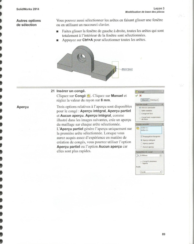

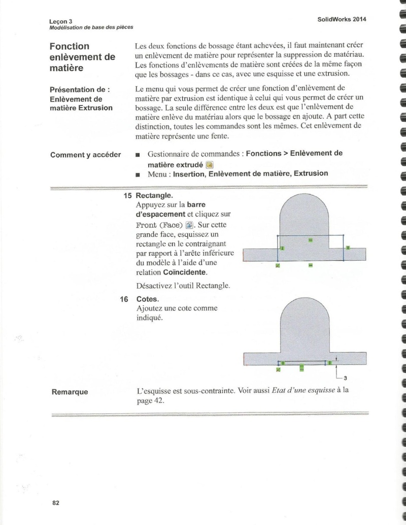

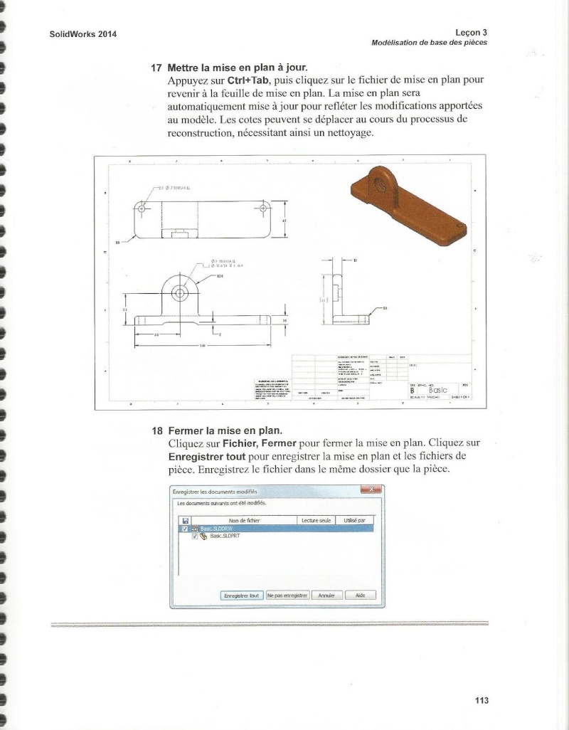

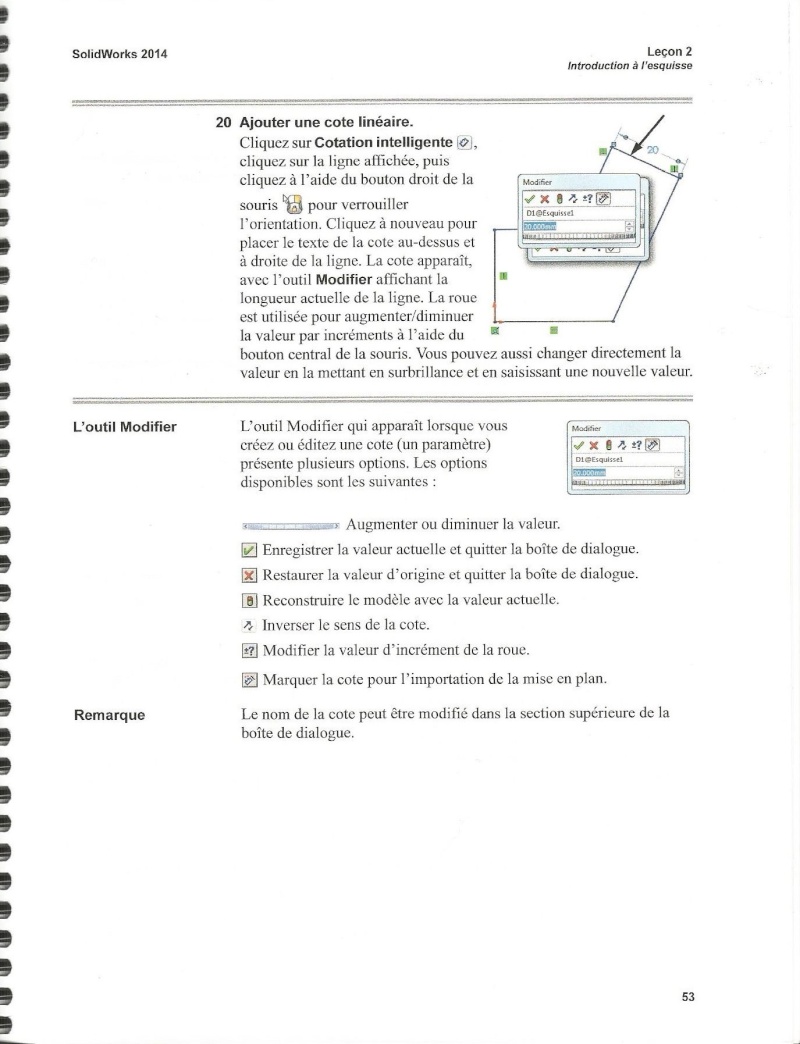

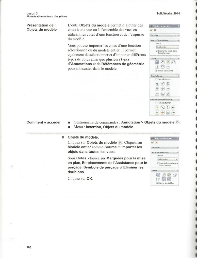

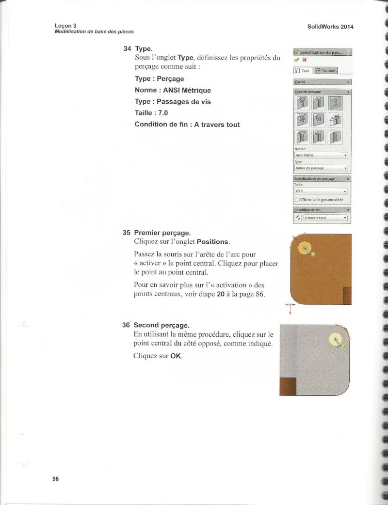

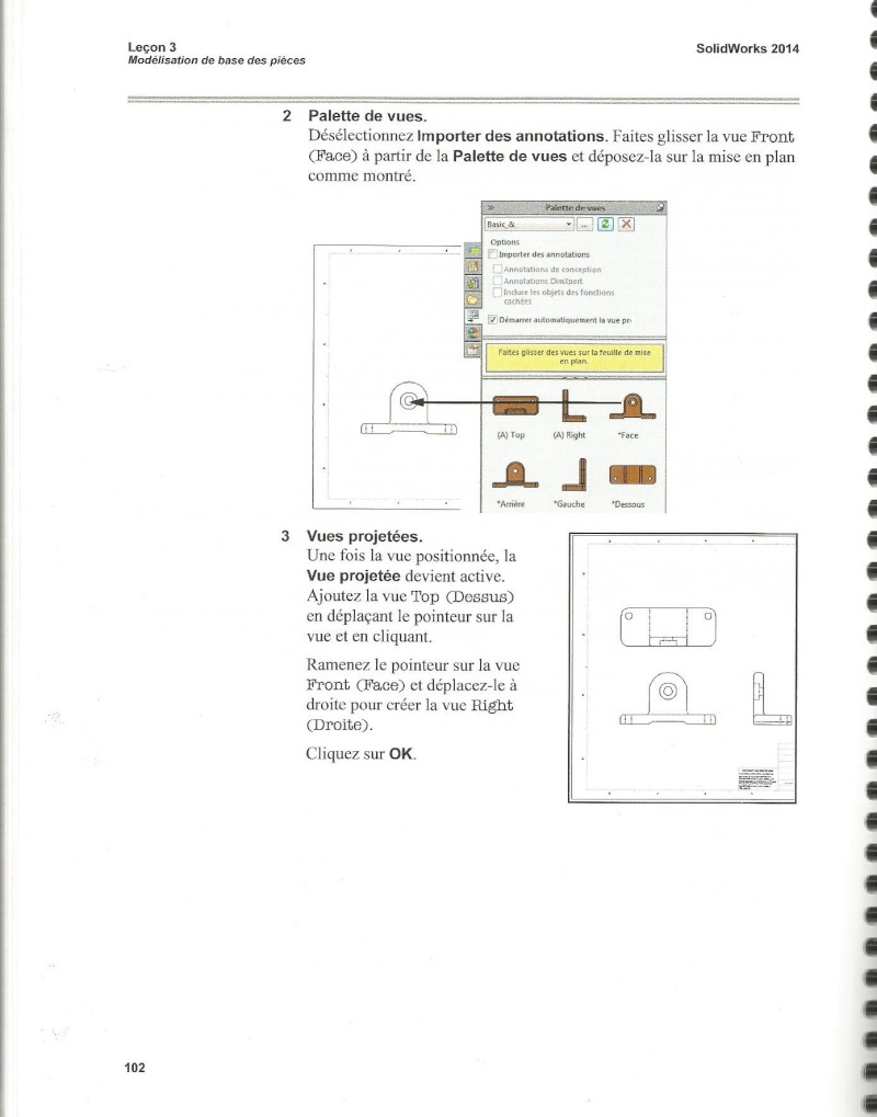

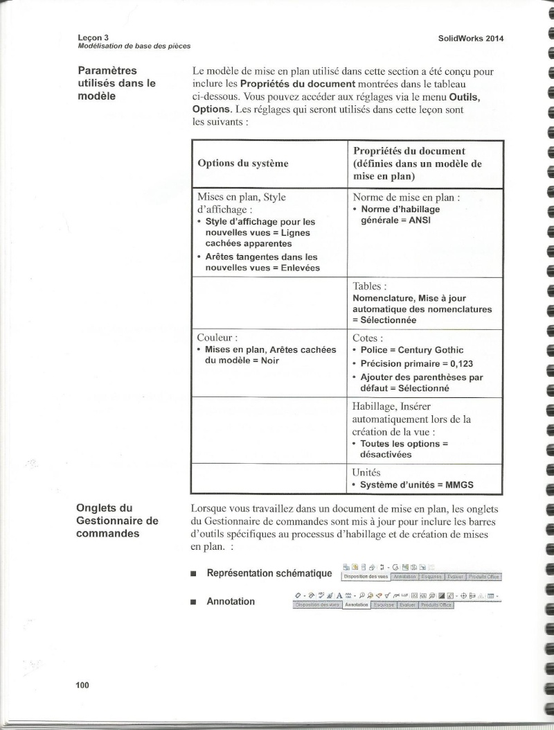

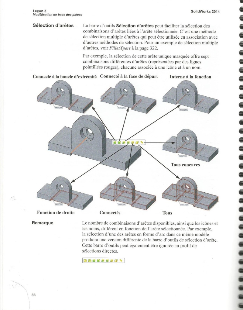

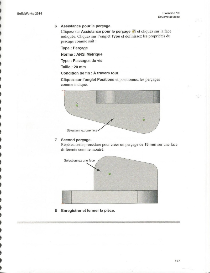

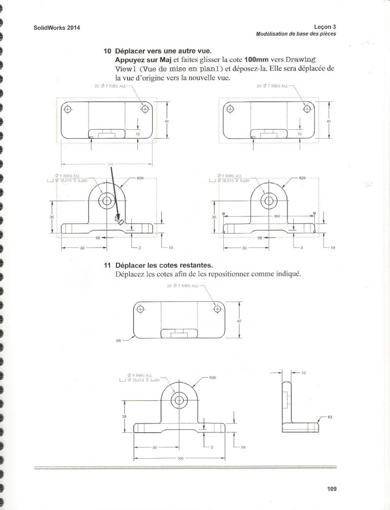

    Leçon n°3
  11. geo-62
    geo-62 membre
    4 Août 2013
    415
    46
  12. geo-62
    geo-62 membre
    4 Août 2013
    415
    46
  13. geo-62
    geo-62 membre
    4 Août 2013
    415
    46
  14. geo-62
    geo-62 membre
    4 Août 2013
    415
    46
  15. geo-62
    geo-62 membre
    4 Août 2013
    415
    46
  16. geo-62
    geo-62 membre
    4 Août 2013
    415
    46
    FIN de la leçon 3/13 bonne formation et à bientôt !!!...
