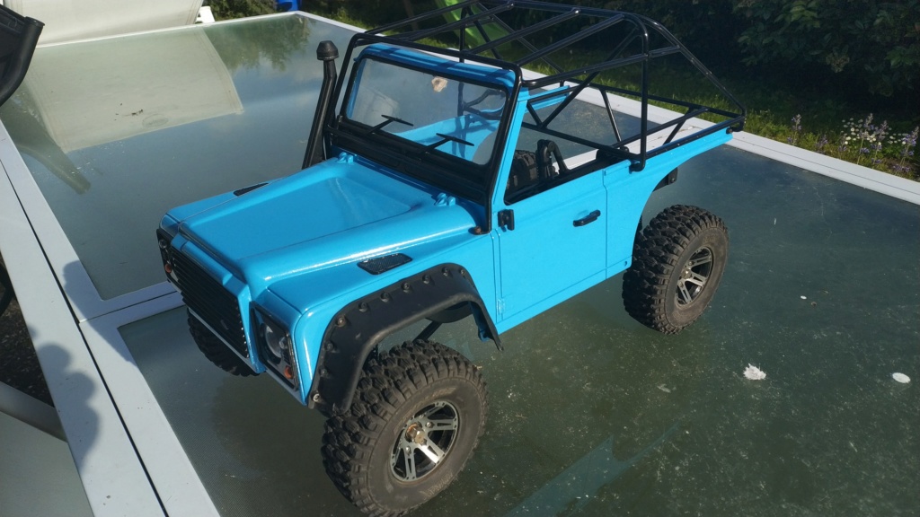

    Bonjour a tous,
    J'aimerais savoir si certains possède un CFX avec un body de D90.
    Je voudrais savoir quel sont les modifications a effectuer car les carosseries de D90 ont un empattement plus grand.
    Merci ! :)

    mais si il faut rallonger ton empattement tu achète chez casto du tube alu en 6x4 + de la tige filetée M4 et tu change les cardans boite / ponts si besoin

    Si non si tu as tout les link pour le 262mm il suffit d’inverser en mettants les plus long de l’arrière sur l’avant pour faire un empâtement de 272mm... un truc comme ça il me semble :humhum:

    Sinon tu prends le MST CFX en version Pick-up C-10, il y a tout ce qu'il faut dans la boîte pour le passer en 275mm d'empattement.
    MST CFX Crawler 4wd C-10 KIT 532165
    20€ de plus, mais tu as une belle carro que tu peux revendre...
    C'est ce que j'ai pris pour mon D90 cabriolet et ça va bien.
    Ha oui et ne pas oublier de prendre le kit roulements, dans le kit à 90% c'est monté sur bagues laiton...
    MST Set de Roulements à Billes CFX 210567
    Je me suis fait avoir...

    Merci pour votre réponse, le body que je veux mettre fait 280 mm d'empattement si je mets le CFX a 275 mm ca peut passer ou il faut vraiment etre au bon empattement

    Bah en toute logique je dirais qu'il va manquer 5mm... Mais j'ai pas assez d'expérience pour te dire si visuellement ça va être trop court ou si ça va le faire.
    Sinon, comme dit plus haut, c'est pas bien compliqué de faire des liens de 5mm de plus...

    5mm, on doit pouvoir les gratter en desserrant les chapes sur quelques filets, de chaque côté des liens d'origine (voir intercaler un écrou m3 de chaque côté)
    Ça ne fait que 2,5mm de chaque côté

    J'ai fais idem avec la carro de Jeep Jk sur le MST CMX et ça passe impec
    Le rendu final dépend peut être aussi des roues utilisées, suivant qu'on reste en petits pneus tels ceux d'origine du CMX ou CFX ou qu'on passe en plus grande dimension pour l'accroche ou le style..

    Je reviens vers vous sur ce post car le seul body en stock est de 280mm mon chassis peut s'etendre a 267mm max car je n'ai pas la version C-10
    Comment savoir de quelle longueur doivent etre les liens pour du 280mm d'empattement ?

    A moins que quelqu'un aie fait le montage en 280mm je te répondrais de faire des essais et montage à blanc avec de la tige filetée en 4mm que tu recoupes aux longueurs souhaitées, tu y visse les chapes et quand tu es au point tu recoupes du tube alu pour cacher les tiges filetées.. De cette façon tu peux ajuster ton empattement au mm selon les pneus que tu vas lui monter (y)..

    Sur le mien en 280mm d'empattement :
    Avant :
    - Lien supp : 81mm
    - Lien inf : 94mm
    Arrière :
    - Lien supp : 106 mm
    - Lien inf : 118 mm
    Bon montage...
