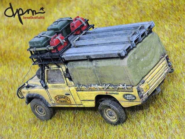

    Salut à tous
    En attendant de trouver le moyen de me faire un beau châssis pour la cj5 , je vais commencer ce petit projet!!!
    Je suis tombé in love sur un def en parcourant Pinterest :love:
    Le châssis en donc le d110 xtra speed choppe en promo a 159 € sur rc mart ( a se prix la , je perds pas grand chose!!!:hihi:
    La carro sera pour la base le d90 pickup de chez xtra speed aussi!!! Avec beaucoup de styrène vous aller voir!!! Va y avoir du charcutage dans l air!!!
    Photos du châssis demain, en attendant voici ma muse...
    Voilà la suite bientôt
    La biz
    Tony
