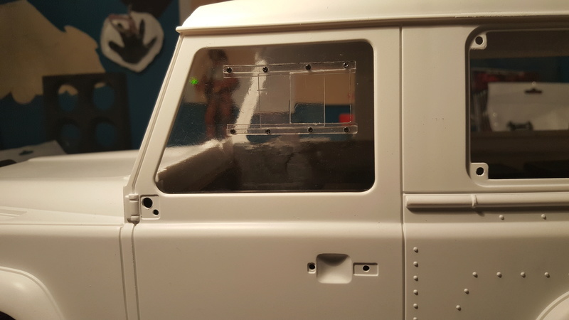

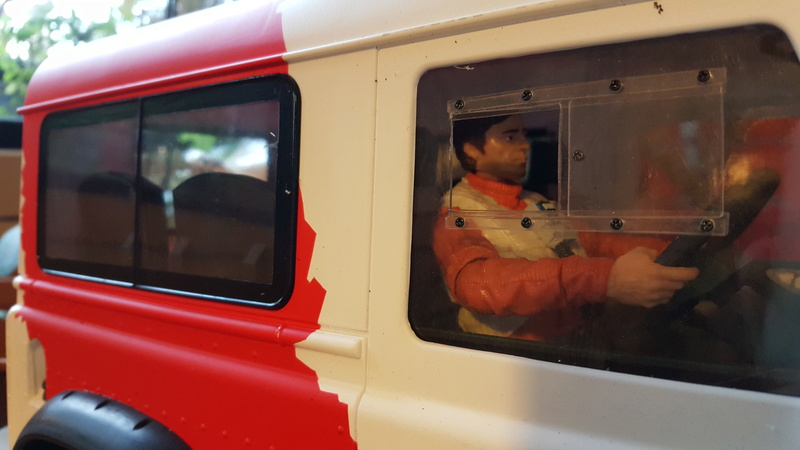

    Superbe ton travail sur cette vitre, j'aime bien ton projet et le suis assidûment (y)

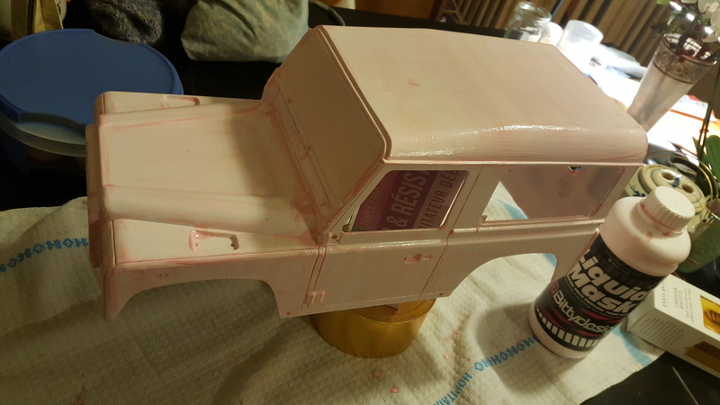

    Preparation avant peinture.
    J ai pour l instant mis qu'une couche de masquage liquide.

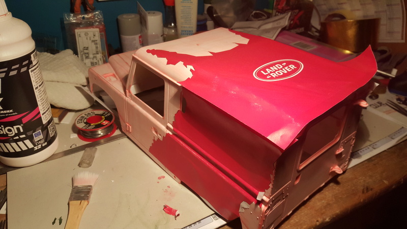

    Découpage a l aide de mes dessins.

    Cela ne doit pas être une partie de plaisir pour toi ;)
  10. ICARE67
    ICARE67 membre
    Mar 14, 2016
    109
    41
    effectivement ce n'est pas simple sur ce genre de carrosserie.
    j'ai l'habitude sur des carrosserie en lexan. "plus simple de mise en œuvre"

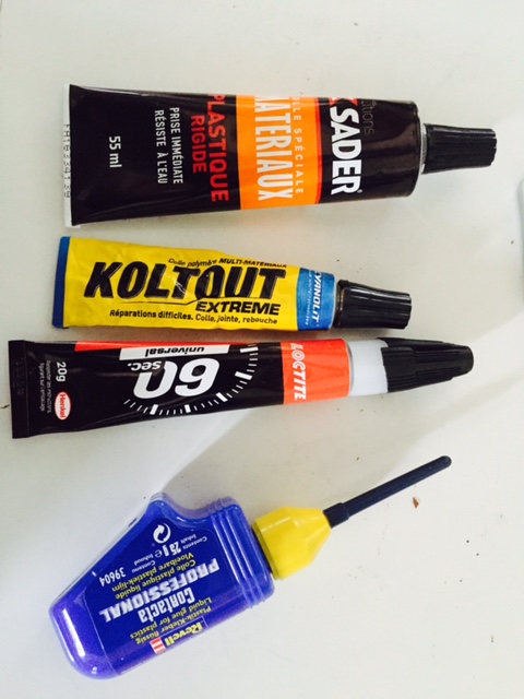

    Pour la colle, voici celles que j'utilisent principalement :
    La SADER
    - une de mes préféré pour coller et travailler sur les carros abs.
    - séchage rapide mais pas de trop
    - super puissante
    - type gel donc jointe aussi pour renforcer (coins, infractuosité...)
    Attention, de part ça force de collage, elle peut ramollir et déformé (affaissement par exemple) certains plastique. J'ai eu une mauvaise expérience sur de l'ABS Tamiya par exemple (sand scorcher) si j'en met de trop. Aucun soucis avec l'ABS de la carro de Def ou le styrène Evergreen.
    La KOLTOUT
    - une colle gel qui reste très élastique et souple une fois sèche.
    - Elle ressemble beaucoup au plastidip une fois sèche et peut se retirer facilement
    - parfait pour coller sur des surfaces souples comme le lexan (coller feux, rétros, essuie glaces...) ou même l'ABS.
    - Transparente, se peint, temps de séchage long (compter 24H).
    - pour des collages une fois que la carrosserie est peinte, on peut facilement prendre le temps de nettoyer avec un sopalin, ça ne bouffe pas la peinture... pars facilement.
    La LOCTITE (super glue)
    - chère
    - collage ultra puissant sur les doigts aussi
    - collage super rapide
    - prendre une version souple ou gel sinon avec le temps cela devient cassant.
    - pour collage difficile genre caoutchouc sur plastique dur.
    - parfaite pour réparation minute sur le terrain.
    - bouffe la peinture si bricolage une fois carro terminée (un scale n'est jamais fini comme on dis :p
    La REVELL
    - application précise via le petit tube qui aime bien se boucher
    - colle liquide (coule si l'on en met de trop)
    - odeur synaptique qui vous rappel les maquettes statique de quand vous étiez mômes.
    - il faut en mettre sur les deux surface à coller
    - fonctionne en faisant fondre le plastique.
    C'est une colle qui est bien adaptée pour les maquettes statiques je trouve. Sur les scales, je ne la trouve pas assez solide, alors pour des petits détails précis genre sur un intérieur...
    J'aimais bien l'utiliser sur mes maquettes statiques combiné à la Humbrol qui est plus type gel.
    Voilà mon ressentis sur ces colles au fil de mes expériences.

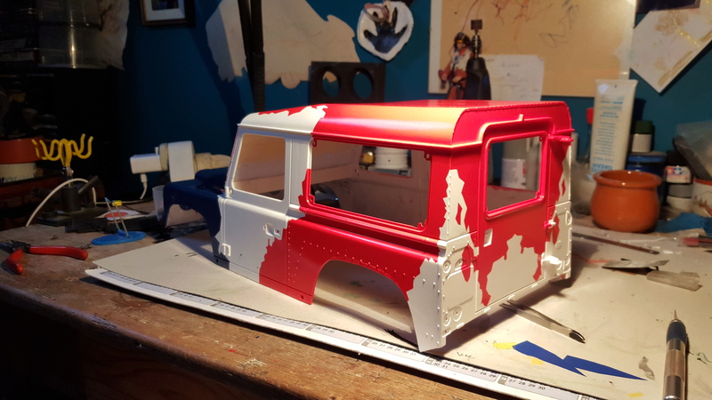

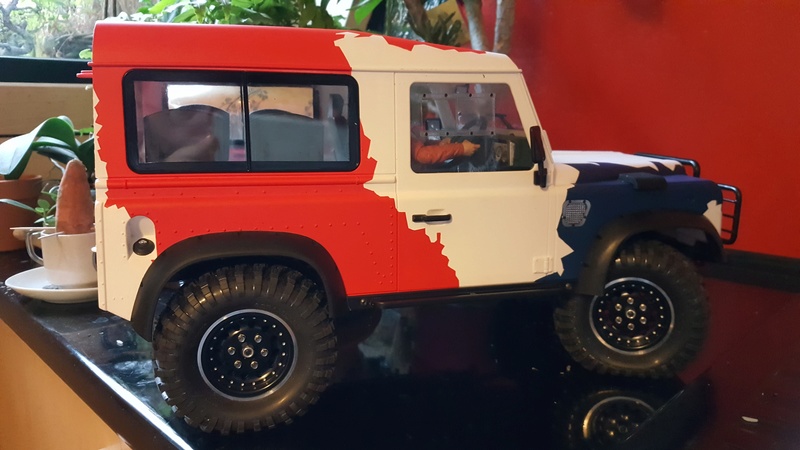

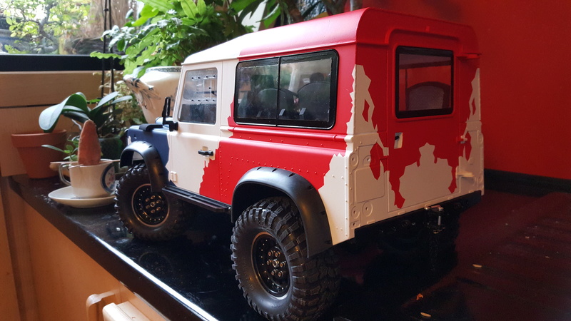

    Voici la bete qui seche encore.
    Manque encore le vernis.
    Raph25, mask and benjiv like this.
  13. Rubicon69
    Rubicon69 membre
    Dec 17, 2013
    2,319
    3,191
    Superbe, le rendu est vraiment bien :bravo:
  14. g-marc
    g-marc membre
    Oct 5, 2014
    951
    728
    Racing ! Bravo !
