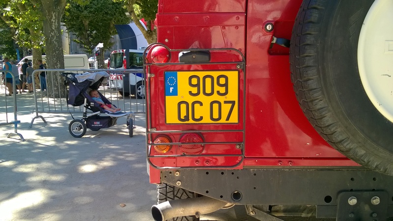

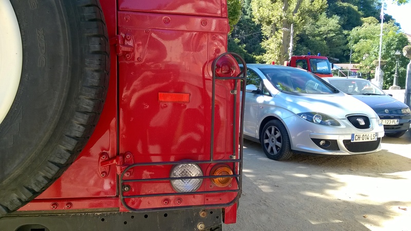

    Joli travail. Tes grilles arrière de feux m'intéressent. Si tu as d'autres photos pour voir ce que ça donne.
    En fait, je cherche à reproduire ça :
  4. rc land 09
    rc land 09 membre
    7 Février 2012
    748
    181
    Je vais bientôt les refaire je te tiens au courant ;)
