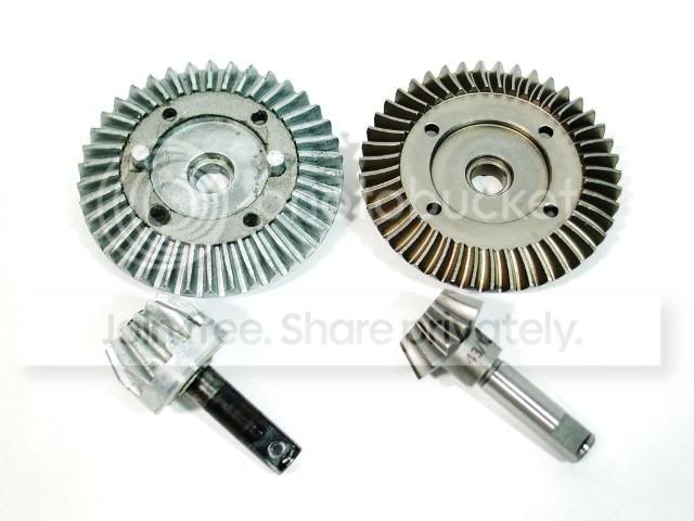

    salut
    es ce que quelqu un pourrais me dire quel difference il y a entre un kit pignon couronne d origine axial (38/13 par exemple)et le meme mais avec une forme de dent differentes
    origine a gauche / dent differente a droite

    A gauche, en alu, classique, ideal pour petite motorisation
    A droite, en acier traité super solide et pignon en 1 seule pièce : le top pour passer bcp de puissance !

    ok merci
    la diffrence de forme des dents ne done pas plus de couple ? c est juste pour mieux passer la puissance

    Oui

    Non Pas plus de couple:
    La génératrice de forme des dents est une ligne hélicoïdale de même axe que l’axe de rotation. Ce type de denture présente l’avantage d’être plus silencieux que la denture droite, en créant moins de vibrations. Les dentures hélicoïdales permettent également d’augmenter la conduite de la transmission, en faisant en sorte que le nombre de dents simultanément en contact devienne constant, ce qui permet de transmettre des efforts plus importants et surtout d’atténuer les vibrations et les bruits.
    En contrepartie ce type de denture engendre un effort axial dont l’intensité dépend de l’angle d’inclinaison de denture. Les roulements ou les paliers doivent être dimensionnés pour reprendre cet effort. Pour les engrenages à axes parallèles, les hélices sont obligatoirement de sens contraires pour que les dentures puissent engrener, sauf dans le cas très particulier de l’engrenage paradoxal.

    le rapport est différent aussi su ta photo on voit "43/" sur la portée de roulement de mémoire c'est 43/13 il en existe un autre avec un rapport encore différent ce qui permet de jouer sur la prépondérance entre le pont avant et arrière pas mal quand tu fait pas mal de grimpette comme en crawler par exemple

    Concernant les rapports je pense laisser l avant et l arrière en 38/13 car j ai un 35t qui me convient bien en moteur mais je voudrais simplement renforcer mes pont

    Si tu fait cette modif, je te conseille aussi de mettre des roulements de très bonne qualité sur le pignon d'attaque car ils encaissent aussi + de pression que le couple d'origine.
