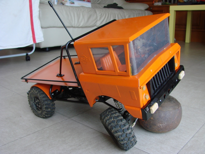

    Même un servo de base de 3,5 kg peut le faire.
    C'est ce que j'ai sur mon camion avec une carro en tole :
    Mais i tu veut de plus de puissance et de fiabilité qu'un savox je te conseil un Hitec HS 645mg .
    10kg , pignons métal et roulements, bien suffisant pour des roues de scale en 1.9 .
    Pour le moteur un 45t est surement le meilleur compromis.
    Plus tu aura de vitesses, moins tu aura de couple et de précision au ralenti.
