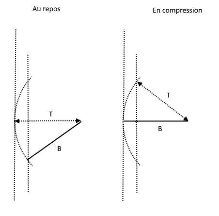

    Sawblade, je ne suis pas d'accord avec toi pour l'avant.... Pour éviter un écart d'angle en mouvement avec l'arbre de transmission et donc un défaut de parallélisme , il est logique que la biellette de direction soit sur le même plan que l'arbre de transmission pour avoir un mouvement parallèle.
    Actuellement, en position basse, l'arbre de transmission est à l'horizontale mais la biellette de direction a un angle vers le bas. la distance entre l'axe commun et et le bout de la biellette est plus courte qu'entre l'axe commun et le bout du demi arbre. En position de compression, c'est l'inverse donc il y aura un effet d'éloignement du bout de la biellette de direction eu du coup un pincement du parallélisme.... Comme tu dis, une image vaut mille mots :)
    L'axe T est la transmission
    L'axe B est la biellette de direction
    Le mouvement décrit est vertical
    Bon c'est un dessin du principe, les dimension sont plus grandes mais le principe est le même... dans tous les cas, plus l'angle est élevé, plus l'effet se fera sentir.

  15. Nicolas
    Mar 9, 2009
    7,309
    7,832
    Tu parles de l'arbre de transmission.
    Mis il ne compte pas.
    C'est pas le cardan qui guide la roue.
    hanjin-san likes this.

  17. Jean_Chri
    Jean_Chri membre
    Nov 24, 2021
    64
    18
    Euh, que néni :) L'arbre de transmission est bien l'axe de la roue, donc l'axe de référence autant sur le plan horizontal que vertical:
    - Il bouge sur le plan verticale guidé par les axes de triangles avec un angle équivalent à la biellette de direction en position de repos et compression.
    - Il ne bouge pas sur le plan horizontal bridé aussi par les triangles.
    L'axe des roues ne pivotera sur le plan horizontal qu'à partir de l'axe vertical de la fusée de direction.
    #17 Jean_Chri, Jan 23, 2022
  18. Nicolas
    Mar 9, 2009
    7,309
    7,832
    Enlève l'arbre de transmission.
    Il ne sert à rien en guidage de roue.
    De plus la le cardan n'est pas dans l'axe de la roue car il y a un portique.
  19. Jean_Chri
    Jean_Chri membre
    Nov 24, 2021
    64
    18
    Par contre à bien regarder, la biellette de direction est bien parallèle avec le triangle bas qui lui doit être parallèle avec l'arbre de trans... :D
