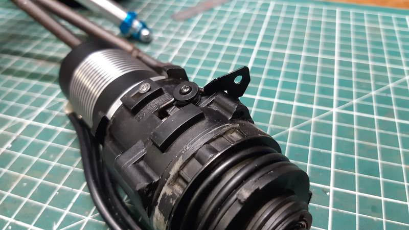

  19. fb11
    16 590
    37 750
    Voilà la papatte brasée sur la commande de boite qui sera reliée au servo via une tringle :)
  20. Scal68
    16 228
    43 155
    Ça va être du costaud, à l'image du M37.. Le mouvement se fait facilement ?
