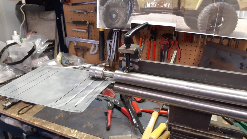

  19. fb11
    16,929
    38,866
    Début des hostilités :D, j’attaque le plancher...
    Daug, Gaston, vintage60 and 2 others like this.
  20. Scal68
    16,575
    44,387
    Cool, je suis ton projet de très près, les réalisations d'Erick m'ont donné envie mais pour quand je serai définitivement installé.. :)
    Daug, dawii and fb11 like this.
