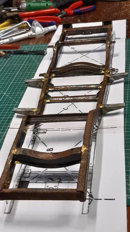

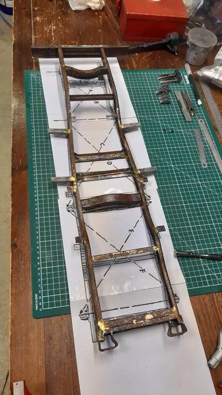

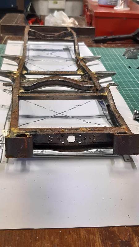

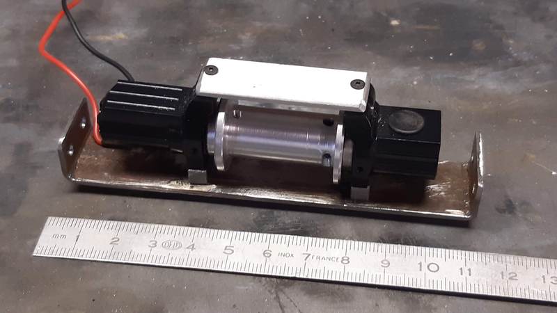

    Hello les amis :), j'ai quasi terminé le treuil, plus qu'à mettre un coup de noir et le câble :)
    J'en profite au passage pour vous montrer le châssis qui à bien rouillé déjà :D. Bien sûr les brasures devront être cachées par la peinture.:)

    Génial fb (y) la rouille a bien pris, la vache, ton châssis est superbe, beau boulot mec:bravo:
    Et le treuil:passur:(y) T'as bien bossé!

    16 248
    36 609
    Merci Dawii :) ! Oui la rouille à bien pris. Je viens de le rincer et la rouille commence à s’éclaircir.

  11. dawii
    8 230
    19 827
    cool, tu dois être content du résultat!
    Scal68, Daug et fb11 aiment ça.
  12. fb11
    16 248
    36 609
    Oui , il commence bien ce projet pour l'instant, j'ai encore à terminer le pare-chocs avant et implanter les supports de liens et d'amortisseurs. Là je vais monter les ponts et fabriquer les attaches pour les liens arrières sur le pont, l’emplacement d'origine ne convient pas, le châssis est trop large à l'arrière :hihi:. Quand ça sera fait, j’attaquerai la cabine. :) :D:eek:
