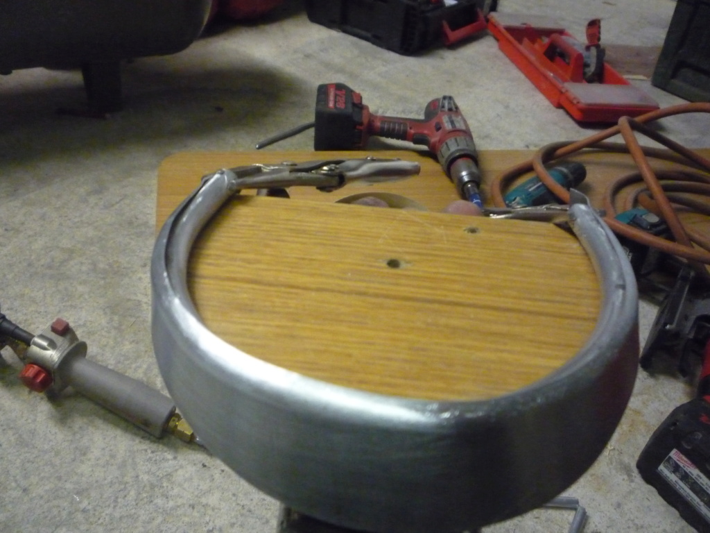

    Tu te sers d'un gabarit aussi?

    Je me suis commandé deux petites cisailles, une droite dégagée et une autre pour découper en courbes droite et gauche et aussi un tas américain, le marteau à planer je l’ai déjà, l'enclume aussi et j’ai une paire de Vés.

    Alu ou zinc ou tôle , ça se travaille pareil . En épaisseur tu prends du 0.65 ou 0.75 pour les carrosseries c'est bien ;)

    des fois oui mais souvent non :D avec un gabarit c'est plus simple et si tu dois faire plusieurs pièces c'est plus pratique :humhum: j'ai donné à Daug les gabarits pour faire un Land complet :bandit:

    L’alu que j’avais utilisé pour mon aile c'était du 0,3 ou 0,4 je sais plus, certainement trop fin.

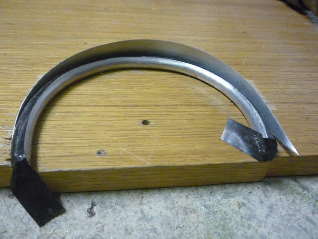

    Je n'ai jamais travaillé la tôle, c'est un métier à part entière, j'ai regardé un gars refaire une aile d'ancienne voiture en partant d'une tôle plate, c'est impressionnant mais il faut du matériel, d'où le gabarit pour les arrondis latéraux. J'avais pensé à une roue de skate pour former les tours de roue, c'est du nylon et ça encaisse les coups de marteau sans s'enfoncer comme le bois..

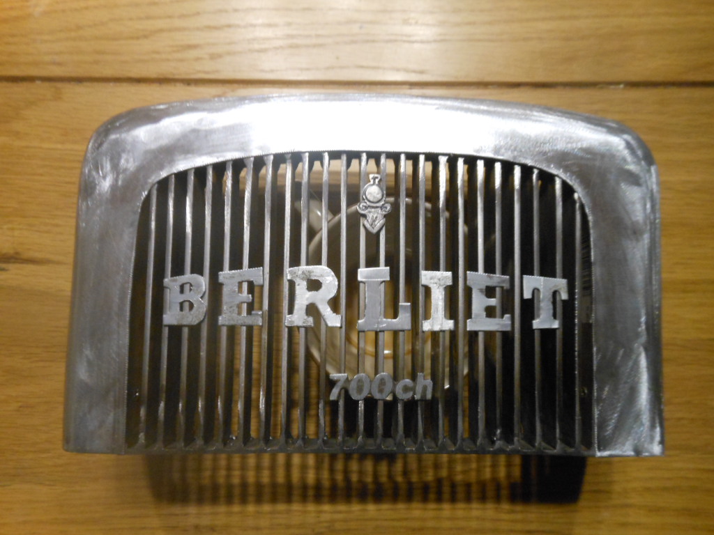

    Ta finition est impressionnante sur le modèle que tu montres :)

    L’aile du Dodge je l'avais galbée sur l'enclume, d'abord sur le plat et une fois qu'elle a commencé à monter j’ai terminé sur la corne

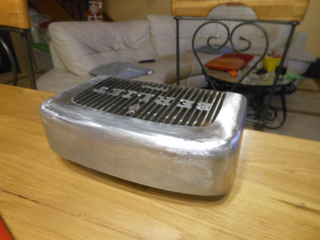

    si tu tapes bien , il n'y a aucunes traces sur le zinc même avec un marteau en fer (n)
