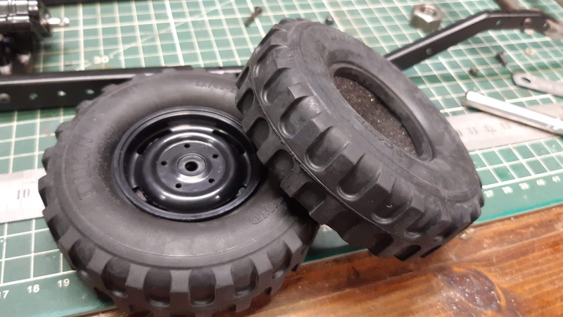

    J’ai reçu les pneus :), des RC4 military DUKW en 101x32, je voulais plus du 95 mais pas trouvé, sinon j’avais possibilité d’avoir dans le même profil des Pitbull mais en 85mm, trop petits pour des jantes en 1.9 et j’ai pas trouvé ce profil en 1.55 ni en 1.7.
    Bon à première vue ça devrait faire l’affaire.

    Tu te doutes que tu n'auras pas beaucoup de grip avec ces pneus, tu sais dans quoi tu te lances :hihi: Je déconne c'est le pneu parfait pour un vieux Power Wagon..

    Oui c'est LE pneu parfait :love:, même si ce sont des savonnettes c'est pas grave....:hihi:

    Je pense laisser les mousses d'origine pour laisser les pneus s’écraser, le bestiau va être un petit peu lourd, le pont avant est en alu, le pare-choc est en acier et le treuil que je lui fabrique est aussi tout acier, il va plomber :hihi:, la benne sera en zinc ou en bois, bref il y aura du grip...:D
