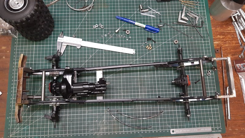

Dodge Power Wagon 46 long bed barn finds

    Il est branché ou le cardan qui va au treuil ? Tu va le faire tourner comment le treuil ?

    Le treuil est factice, je me suis pas embêté davantage :), le tambour tourne mais n'est pas entraîné. Je ne me sert pas des treuils en général, je l'avais sur le châssis rc4wd du FJ40, il a dû servir 2 fois et je l’ai sur le Scx10, il a servi une fois et une autre pour tracter un scale en panne :hihi:. Sur le Bootlegger il y est mais n’est pas branché et sur le M37 le moteur est HS et de toute façon pas assez puissant pour tirer le bête :p.

    Pourquoi pas utiliser un servo treuil planqué sous la carrosserie fixé au châssis, et passer un tour mort sur le tambour du treuil ? Il paraîtra ainsi fonctionnel alors qu'en fait juste entraîné par le servo treuil

    J’y ai pensé (y), je verrai quand j'aurai fini la carrosserie s'il reste assez de place et si j’ai envie d'un treuil fonctionnel. :)
