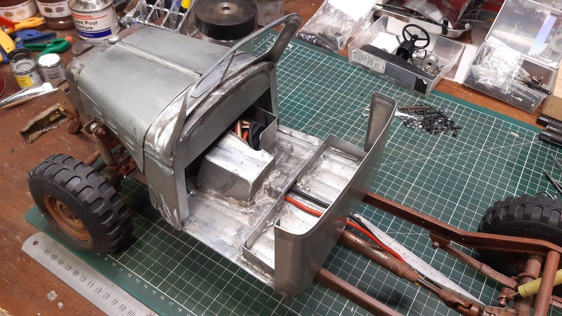

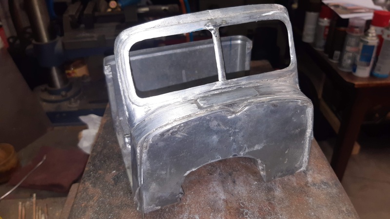

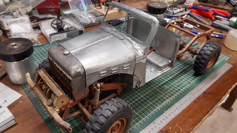

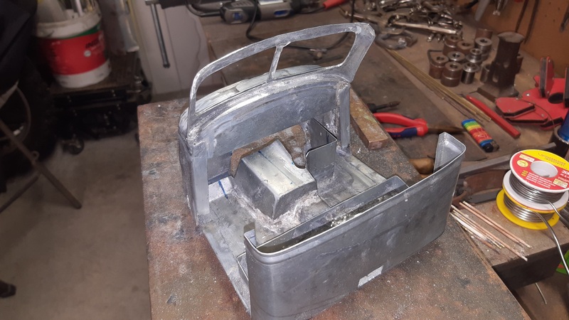

    Petite avancée :) , j'ai quasi terminé la baie de pare-brise, j'ai posé la base des sièges et la tôle qui va recevoir le tableau de bord, qui lui est en résine imprimé 3D, le même que sur le Bootlegger, c’est Clément38 qui m’en avait imprimé deux, c'était un signe, à cette époque je pensais pas réaliser un autre PW :D ......
    Je vais certainement continuer par les ailes...:)

    C'est carrément splendide Franck :love:
    Quel travail.. Pour faire la baie de pare-brise tu n'as pas trop galéré ?
    Gaston, Daug, mugen38 and 2 others like this.
  11. fb11
    16,213
    36,472
    Merci ! Si, j’ai un peu galéré :confused:, j'ai loupé la première pièce et là ça va. C'est pas hyper facile, il restera le pavillon de toit de compliqué :eek:
  12. Scal68
    15,801
    41,704
    La partie avec le plus d'arrondis..
    Si tu réussis cette partie plus rien ne te résistera.. Les pick-up des années 40-50 :love:
  13. fb11
    16,213
    36,472
    C'est tout à fait ça....:)
