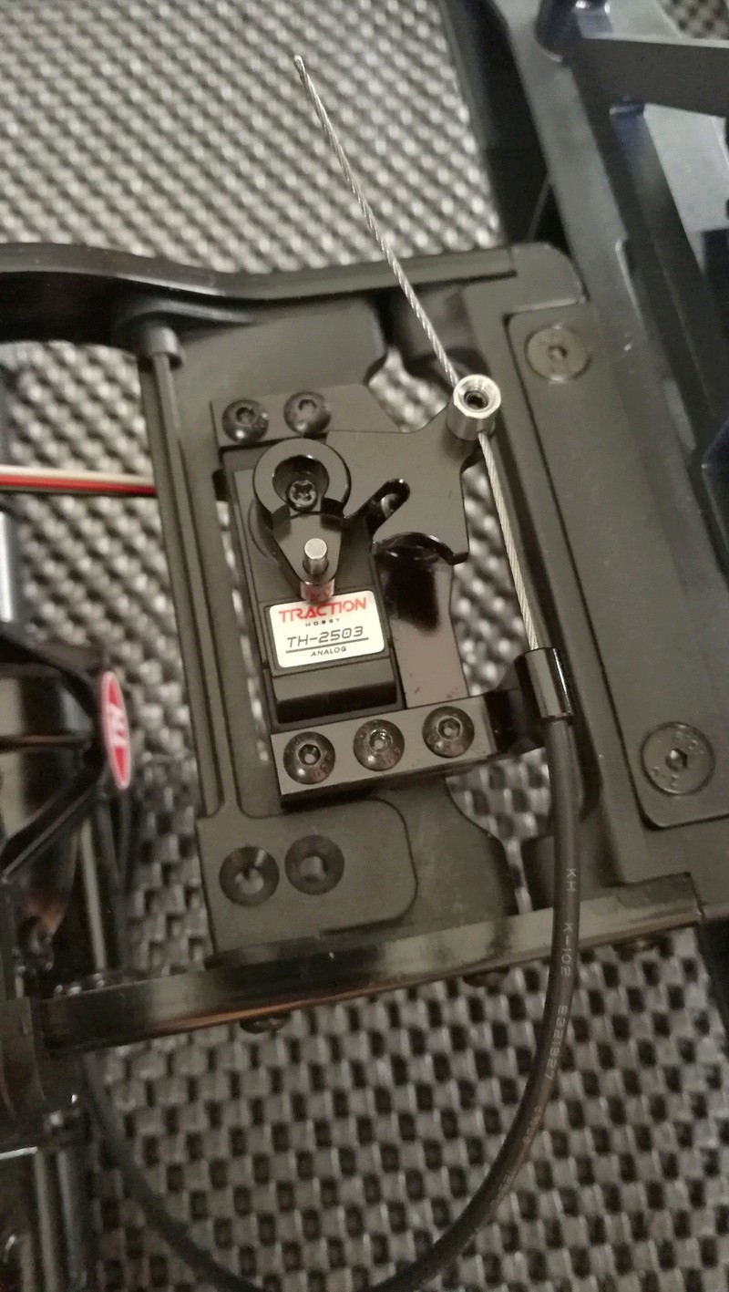

    J'ai revu le système de blocage des différentiels, le système que j'avais à l'origine fonctionnait bien mais le problème c'est qu'avec la nouvelle carrosserie, ça venait buter sur le plancher de l'intérieur lors de la rotation et donc ça fonctionnait pas...
    Du coup j'ai mis à l'épreuve mes talents d'ingénieur et revu complètement le fonctionnement su système, je suis passé sur un système de crémaillère. Ca fonctionne super bien, même bien mieux qu'avant et sur le long terme je pense même que ce sera plus fiable car finalement une fois en position bloqué ou débloqué il n'y a plus de contraintes sur le servo donc c'est pas plus mal.
    Pour le reste on est toujours sur un blocage synchronisé de l'avant et de l'arrière, c'était plus simple d'utiliser un seul servo à tous les niveaux donc j'ai préféré conserver ce fonctionnement...

    Pour ta barre anti couple, il faudrait que tu monte la partie côté chassis libre d'avant en arrière avec un petit lien ou une patte articulé d'avant en arrière.
    Les vrais son monté comme ça.
    Pour ton blocage de différentiel avec la crémaillère ça forcera aussi en position.
    Mais ce forcera aussi en mouvement avec beaucoup de frottement.
    Le meilleur système que j'ai vu pour les différents ou le servo ne force plus en position c'est celui là :

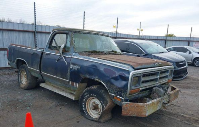

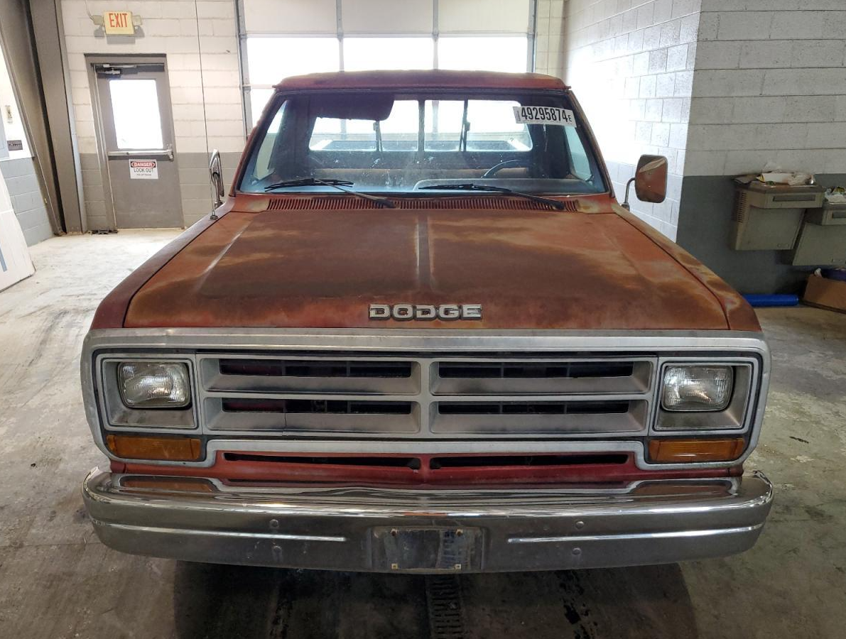

    point - perso : j'ai du mal avec la calandre et les pare-chocs : ce gris me gêne depuis le début mais comme personne relevait :humhum::
    Un chromé piqué par la rouille et quelques bosses seraient à mon humble avis plus raccord. C'est une ricaine il y a du chrome il me semble ; là ca fait Japenese (Suzuki...)
    Ce n'est que mon avis et ça vaut ce que ca vaut (donc quedal); puis j'aime quand c'est pourri, cabossé et rayé encore plus...:hihi:

    Oui je vois ce que tu veux dire, c'est vrai que mon gris est pas top mais c'est toujours compliqué de faire un semblant de chrome.
    J'ai un autre produit que je peux essayer mais je pense pas que ce sera beaucoup mieux, à voir.
    Après j'ai regardé énoooooormément de photos avant de me lancer dans la peinture et franchement, je sais pas en quoi sont faites leurs pièces chromées mais franchement avec le temps elles bougent quasiment pas, c'est abusé/ Même celui là qui à cramé à toujours le parce choc chromé :
    Bref, t'as compris l'idée, ça terni un peu, ça se salit mais c'est dingue de voir comme ça rouille pas du tout !!
    Honcho, fb11, Scal68 and 1 other person like this.
