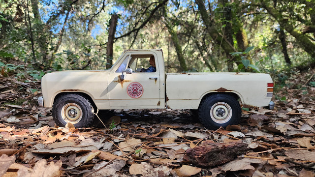

    Quelques modifs sur le Ram !
    Déjà les portiques chinois ont dégagé, je trouvais le scale trop haut perché et la démultiplication de dingue était vraiment pas terrible... Bref, ça a été remplacé par des ponts droits Cross-RC, ceux du XT4. Les rares ponts droits trouvables au détail et qui ne soient pas des trucs no-name sortis d'on ne sait ou...
    En plus la taille était nickel, grosso modo la même largeur que les portiques chinois et montés globalement de la même manière, ce qui m'évitait de devoir repenser toute la suspension, notamment l'arrière qui m'avait déja pris pas mal de temps a mettre au point...
    La seule modif notable est la suppression de la barre panhard à l'avant, j'avais pas de liens à la bonne taille pour que ça fonctionne bien donc j'ai passé le pont avant en 4 liens. Ca marche aussi bien (y)
    J'en ai aussi profité pour ajouter deux liens à l'arrière pour éviter le couple ne vrille les lames et ne fasse bouger le pont d'avant en arrière, c'était le plus gros problème du montage précédent et j'avais pas trouvé comment le solutionner mais avec ces nouveaux ponts, la solution s'est présentée d'elle même donc bon...
    J'ai aussi changé les pneus, les BF-Goodrich que j'adore étaient un peu trop grands et trop larges pour la nouvelle hauteur de caisse plus réaliste, j'ai opté pour des MST, ceux du Discovery. Ils sont un poil plus petit en diamètre (105mm) et surtout, nettement moins larges (30mm au lieu de 36) et donc plus réalistes.
    En revanche il a fallu que je change les mousses car celles d'origine sont vraiment très souples et le Ram est pas vraiment connu pour sa légèreté... Un peu comme son proprio quoi... :D:humhum:
    Il me reste plus qu'a revoir le système de blocage diff pour que tout soit fonctionnel et on sera pas mal !

  4. Scal68
    16,574
    44,382
    +1 j'adore ce style stock.. :love:

    Oui c'est exactement le style que je voulais retrouver, vu que maintenant j'ai le Bronco pour bourriner je pouvais me permettre d'assagir le Ram (y)

    Le kukul va frotter mais rien de grave :)

    Il frottait déjà... :hihi:

    Ah ouais !! J'adore il est bien rabaissé par rapport à avant ça fait une grosse différence ! Il est juste parfait là :love::love:(y)

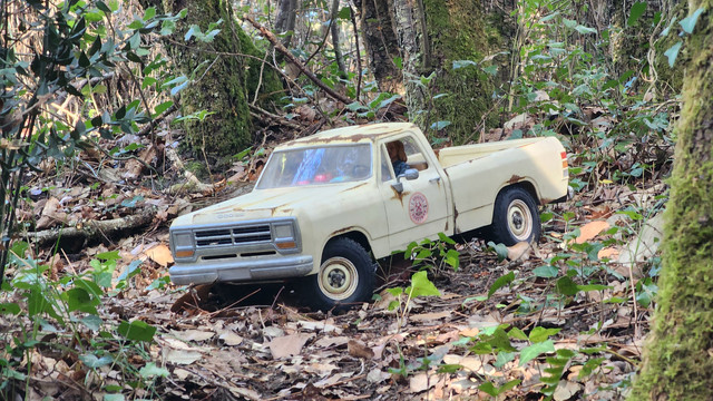

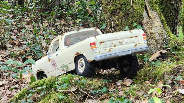

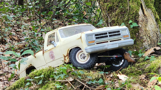

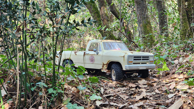

    Bon ben je reviens de ma petite session d'essais et j'ai pas grand chose à redire, c'est pas mal tout ça ! :)
    La différence de hauteur de caisse n'handicape pas tant le scale que ça, faut dire qu'elle est toujoues assez confortable mais on a beaucoup moins l'effet monster truck qui me chiffonnais, c'est vraiment beaucoup mieux !
    Les pneus font vraiment bien le taf, ils grippent de ouf et leur look est vraiment sympa, j'aime bien et leur dimension sont vraiment bien, ils passent bien dans les passages de roues (à l'avant ça frotte un peu en haut de l'aile quand on braque mais ça va).. En revanche les mousses sont encore trop souples, je pense qu'il va falloir que j'y mette des inserts TPU pour éviter qu'ils s'affaissent...
    Les différentiels fonctionnent 'pécab' mais comme avec beaucoup de modèles, faut mettre un petit coup de marche arrière quand on les déverrouille sinon ils restent crabotés... Classique...

    Il est top ! (y) Ces roues lui vont à merveille :)

    +1 j'adore comme ça :love:
    Tiens tu as perdu le chiotte?
  20. fb11
    16,927
    38,856
    C'est vrai , j'avais oublié qu'il y avait un chiotte dans la benne :hihi::hihi:
