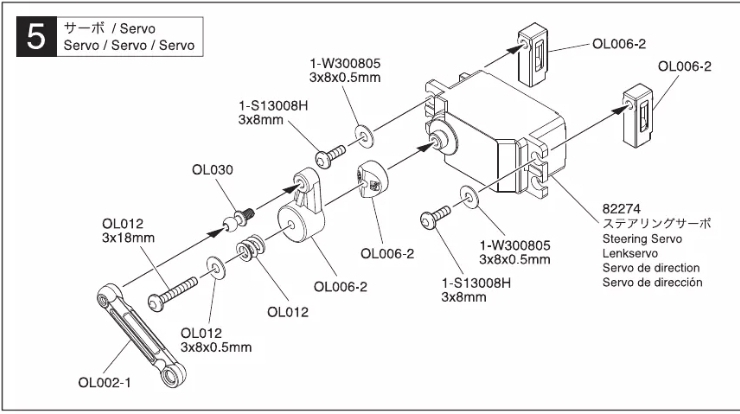

    Rhooo comment tu déchires carrément tu me sors la vue éclatée de la pièce c'est top je vais pouvoir aller voir plus clair.
    Je suis au boulot je regarderai ça tout à l'heure j'avoue ne pas trop savoir ce qu'est un taux de cerveau tout ce que je sais c'est que le palonnier du cerveau fonctionne correctement mais lorsqu'il est complètement raccordé au système de direction ça porte sur le système et sur le servi sans qu'il arrive à faire tourner les roues.
    Je sais ça doit pas être très clair mon explication au pire je fais une petite vidéo cet après-midi.
    Mais déjà merci pour le coup de main.

    Non je vois ce que tu veux dire. Soit c'est le sauve-servo (un système avec un petit ressort comme tu vois sur le dessin, en gros le ressort agit comme un fusible qui va faire sauter la corne du servo, et ainsi éviter de forcer sur les engrenages du servo en cas de gros choc ou roue bloquée, et ça évitera d'endommager le servo), dans ce cas juste à démonter la corne de servo et bien la replacer sur le petit sauve-servo (les deux pièces OL-006-2 sur le dessin). Soit le problème est plus loin, entre le servo et les roues donc, et va falloir chercher. Mais d'expérience ça peut être un cardan de roue sorti de son logement, ou encore un caillou coincé ... c'est souvent simple mais pas toujours facile à voir à ce niveau là o_O
    Tu n'as pas la notice avec ton Rampage ? C'est un visuel de la notice du RTR que j'ai trouvé en tout cas.

    Ok merci en voyant ton schéma je me suis souvenu du fonctionnement d'un seul servo.
    Effectivement je dois avoir une merdouille quelque part mais malgré ma faible expérience je pense pas que ça puisse venir d'un cardan surtout sur un 2WD à moins que tu parles d'une autre pièce.

    Sinon moi je l'ai viré le sauve servo... Il suffit de régler la course du servo via la radio pour éviter de le faire forcer en butée...
    Pour le reste pas trop de risques puisqu'on est pas en crawler ou la on risque effectivement de casser si on a une roue coincée et sinon en cas de choc, les rotules sont là pour faire fusible justement donc encore une fois le sauve servo a une utilité limitée... (y)

    Gaffe quand même le sauve servo en rapide… c’est pour les sauts et autres vibrations ect… la ton servo n’est plus protégé… donc durée de vie moindre… expérience justement quand le sauve servo ne fait plus son rôle ;)

    Pour moi c'est l'inverse : sauve servo en rapide, mais surtout pas en scale crawler !

    Après moi globalement c'est sauve servo nulle part :D
    C'est souvent une source d'emm*rde plus qu'autre chose, en scale il suffit de faire gaffe et pour le Rampage , c'est juste que j'en avait pas d'adapté... :humhum:

    Pareil chez moi. Le sauve-servo a d'ailleurs sacrément bien joué son rôle sur une rallye lors de la dernière sortie :humhum:

    Bon bah merci a tous pour votre aide, après démontage de la crémaillère/glissière plastique je n'ai rien trouvé d'anormal, ça coullissait relativement librement, j'ai pas trouvé de micro gravillons a l'intérieur, j'ai nettoyé et mis un coup de silicone en spray et après remontage ça fonctionne...

    Les biellettes de directions sautent parfois, ça peut être agaçant mais c'est assez rare, en tous cas, ça ne m'est pas arrivé si souvent ... mais je ne cherche pas non plus à décrocher la lune sur les sauts. Le sauve-servo par contre, est indispensable ... sur un véhicule ou le changement de direction n'est pas des plus précis ni réactif, ça sauve plus d'un servo des jambes, rochers, arbres et trottoirs qui traversent sans regarder, et ça fait ceinture + bretelles avec les biellettes.
